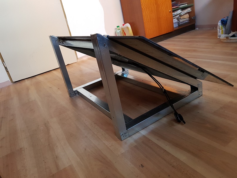

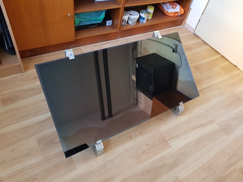

Re: elektrifikace chatičky Prachaticko
Zde něco z výroby konstrukce pro panel:
Sklon 35°
Na tento kontejner bude panel umístěn. Šířka je stejná jako nádrž 120cm. Směr JIH

Jeden "65W" panel? podle obrázku ty packy zasahují až do prvního a posledního článku panelu, bude to krást výkon, kterej je i tak malej. Děckám na domeček jsem dával 4ks "55W" + makeskyblue + cca 10Ah 13s li-ion, a v zimě to ani nedokáže dodat vlastní spotřebu regulátoru. Pokud budeš něco kupovat, kup nějakej POLY přes 200W a je nějaká šance, že v létě to bude stačit. Autorádio nedoporučuju, žere jako kamna, i když hraje úplně potichu. V autě se na šetření elektrikou moc nehraje... To si spíš pořiď nějakej bluetooth repráček.
P.S. teď vysvitlo slunko, a ze 4 ks amorfů jde do baterek sotva 1A, což je 50W, z 220Wp. Doma zrovna v té chvíly šly 4kW z 4.6kWp POLY... Amorf jedině zadarmo.
Pač sem ten amorf koupil a rad bych ho využil, když sem se dělal s konstrukcí...
Takže myslíte amorf vyhodit a dát jen ten 280? Nemám místo kam dát dva panely. Buď jeden malej na onu nádrž a druhej vedle, nebo prostě jen jeden
- Příspěvky: 8263
- Reputace: 1043
vyzkoušej to, třeba provizorně, dopoj ten amorf, a můžeš moje tvrzení potvrdit nebo vyvrátit.
Matess
- Příspěvky: 2073
- Reputace: 210
- Lokalita: Šumperk
- Bydliště: Šumperk
35V vs 31V by melo byt v pohode..
- Příspěvky: 8263
- Reputace: 1043
Jo, ale te přínos amorfu k celkovýmu výkonu bude zanebatelnej, protože bude "rozhazovat" Umpp toho polykrystalu, čímž může být celkovej výkon sestavy stejnej, jako samotnýho polykrystalu. Ale možná se pletu, a po vyzkoušení se zjistí, že je šedivá teorie a zelený strom praxe
- Choze
- Příspěvky: 95
- Registrován: stř led 30, 2019 8:34 am
- Reputace: 11
Díky za odpovědi. Panel tedy pořídím, vyrobím mu stojan a za hezkého dne vyzkouším, jak se to bude chovat s, i bez, amorfu. Popřípadě Amorf vyhodím a seženu panel podobné velikosti ale shodnějších parametrů k tomu poly.
