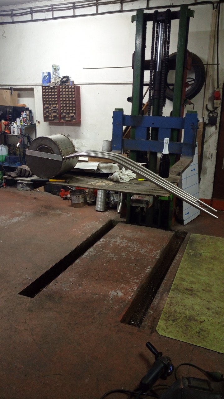

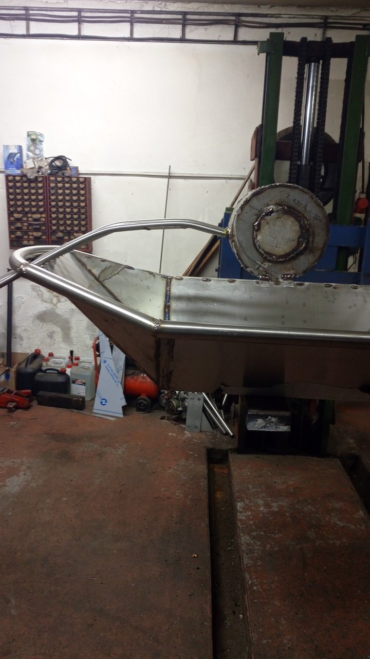

Putt putt boad.
Známý chytl tvůrčí můzu a několik dní staví svou první loď. A to s pohonem vodního pístu poháněné cyklem páry která kmitá v trubce, která je válcem toho vodního pístu. Nevím co dál sdělit. Prý šel do toho že to chce postavit v životní velikosti, měla to být původně jen přípojná loďka ale z plechu 1x2m plus příď a záď to vypadá, že se nakonec do ní i vleze.
Případná diskuze vítána.
Foto ze stavby.
Pro ilustraci model:
