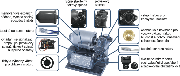

Na tom motoru by mne zajímala ta tepelná ochrana rotoru. Kdyby jsi to někdy rozdělával tak to prosím Tě nafoť. Že by se zase dostávaly do asynchronních motorů kroužky a kartáče? Jelikož tam teče proud nula nula nic, tak mne zajímá i spolehlivost.

Podpemmne je to jen na vinutí přiložený termostat a od určité teploty vypne aspoň na fotce na jejich stránkách ti tak vypadá

Co ta tepelna ochrana rotoru bimetalovym spinacem na fotce!!! To ti nestaci??brumlaj píše:No tak nic ale díky za snahu rychle odpovědět. Pokud máte někdo jiný to samé, víte o čem je řeč a měli-li byste to rozebrané, tak díky za případné fota k věci.

Rotor se za provozu točí. Je na něm připevněno teplotní čidlo ze kterého trčí dráty. Kam jsou ty dráty zapojeny aby vydržely déle než 10 otáček rotoru? Na to mi reklamní leták nedává odpověď. Tak jsem požádal (pardon poprosil) zda někdo kdo by ten motor měl rozebraný, by nemohl udělat detail jak je to uděláno abych si udělal ve své hlavě o výrobku a jeho kvalitě obrázek. Omlouvám se zúčastněným že mé mentální schopnosti nedosahují geniality těch co jim reklamní leták stačí. Zapomeňte prosím na to, že jsem se vůbec zeptal.NOPARasito píše:Co ta tepelna ochrana rotoru bimetalovym spinacem na fotce!!! To ti nestaci??

Jedina moznost by byla pres uhliky. Ale videl jsem tisice el.motoru a ochrana byla vzdy ve statoru. Mozna jsi pochopil spatne formulaci, ktera pravdepodobne zavadi laiky, ze ochrana rotoru musi byt v rotoru.
Takze mi z toho vyplyva, ze tam mela byt ochrana motoru a nee rotoru (tusim chyba google translatoru)
A neni to tvoje chyba, ale samozrejme proc si nerypnout, kdyz to je treba chyba dokumentace vyrobku
Ps.: Jeste me napada jedna moznost co delaval tusim Kessler vyrobce motoru, ze jeden termistor resp. bimetalovy spinac byl ve vynuti a druhy byl zafrezovanej v plechach co nejblize k rotoru, ale takovej motor jsem videl jen jeden v zivote a jeho rok vyroby byl cca.1985
a dosti mozna to byl zakazkovy motor, pro spec. zakaznika s koncovkou SA.(Special Ausliferung)

Nona stránkách je kontakt na technickou podporu asi nejjednodušší způsob jak to zjistit. těch čerpadel je po republice relativně málo a všechny nejspíš v záruce takže že by jsme tu měli někoho kdo to už měl rozebrané je malá pravděpodobnost.ale je pravda že chránit rotor se dá asi i měřením teploty na statoru ale pak je označení zavádějící

Tepelna ochrana motoru: u nas je to tepelne nadproudove rele
tepelna ochrana rotoru: bimetalovym spinacem popr. PTC cidlem
Takze bych to opravdu videl jen na chybu formulace popr. obrazku

Tepelná ochrana motoru je naznačena vlevo, rotoru pak vpravo. Proto jsem chtěl vědět o co jde a jak je to vyřešeno. Samozřejmě předpokládám, že to je lež jako věž jako u každé reklamy. Odmítám přijmout výmluvy o gůglech a jiných zvěrstvech v oficiálním představení produktu.NOPARasito píše:..... Takze mi z toho vyplyva, ze tam mela byt ochrana motoru a nee rotoru (tusim chyba google translatoru)......... ale samozrejme proc si nerypnout, kdyz to je treba chyba dokumentace vyrobku

Rotor bude chranen klasicky bimetalem to vidim jako spravne, me by spis zajimalo co je ve svorkovnici a mysleno ochrana motoru. Bude to opet jen jednoduchy bimetalovy proudovy jednofazovy spinac.(tot otazka)

Vzhledem k otáčkám to tipuji na klasický jednofázový asynchonní motor s kondenzátorem, nic spolehlivějšího (a levnějšího) neexistuje. Ochrana pak je ve vinutí statoru, rotor se nespálí nikdy. Pokud čerpadlo běží bez průtoku vody, může se voda v čerpadle nadměrně ohřát, tak bude asi na stěně čerpadla druhý bimetal.NOPARasito píše:Rotor bude chranen klasicky bimetalem...

Proti běhu na sucho to má plovák takže by teoreticky nemělo dojít k zahřátí vody
