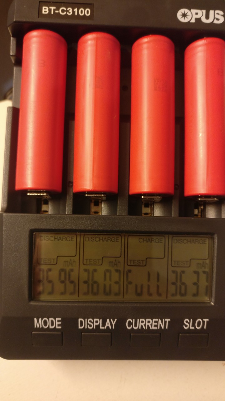

Tak minulý týždeň prišli Sanyo články. Nové 3500 cez známeho 2€ kus a výsledok

Mate k nim aj datasheet?pavelsiman píše:Tak minulý týždeň prišli Sanyo články. Nové 3500 cez známeho 2€ kus a výsledok

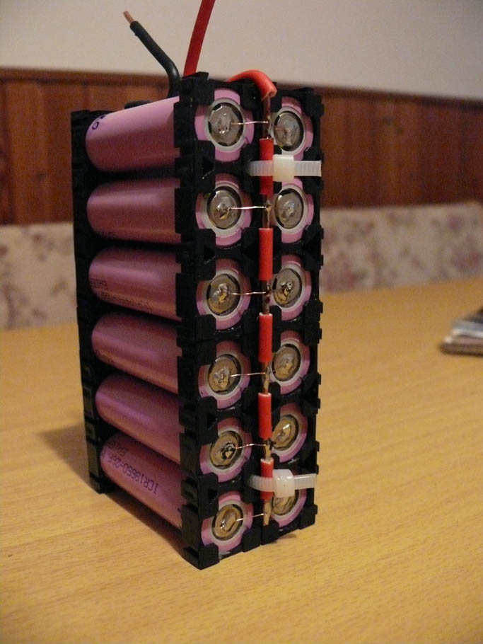

Jednoduche a kratke otazky ale odpovedat nie je jednoduche a nie na jednu stranu textu. Tak aspon nieco.el_salvadore píše:@Jozef51 ako spajas clanky a na co budes pouzivat aku pack? Aky mas nazor na riesenia s PCB pre velke aku packy (napr. od Jehu), a co BMS?
Robim bateriu pre fotovoltaiku. Maximalna kapacita 48V/350-380Ah. V prvej etape bude osadena kapacita zhruba polovicna. Bateria bude zlozena z jednotlivo demontovatelnych modulov 4.2V/30Ah(priblizne). Podobne a demontovatelne moduly budu aj z prizmatickych clankov. Samotna bateria nebude obsahovat ziadne silove vodice s jedinou vynimkou. Samotne clanky. Silove vodice budu iba na privodoch k baterii. System montaze modulov - nulovaci mostik. Nasledujuce foto ukazuje ako asi bude vypadat v realite. Umiestnenie vo vanicke z nevodiveho materialu s protipoziarnym naterom a pocitam s moznostou zaliatia vodou. Ale definitivna verzia konstrukcie este neexistuje (stale zberam informacie a skusenosti z fora a internetu). Pri konstrukcii tejto experimentalnej baterie budu zatial pouzite styri typy modulov. ModulPrizma prizmaticke clanky 4.2V/30Ah/5A, modul40A 4.2V/30Ah/40A, modul70A 4.2V/30Ah/70A a modul80A 4.2V/30Ah/80A. Posledny prudovy udaj zodpoveda maximalnemu spickovemu prudu clankov pouzitych v module. Kompletne osadena bateria by mala vediet trvale dodat az 100-120A/48V a kratkodoba spicka 300A by nemal byt problem. Nabijacie prudy spolahlivo 60A ale znesie aj 100A spickovo a kratkodobe snad 120A. Istenie baterie bude na 300A.
Z elektroniky mam odskusany pasivny balancer (vzorom bol balancer Studer). Definitivne zapojenie este neexistuje ale tu je odskusana pracovna verzia - nastavenie balancovania 3.3 az 20V s hystereziou 10mV, odskusany spinac na scheme 8A, v reale bude pouzity asi jednotranzistorovy jednoduchy a velmi lacny spinac s MOSFETom pracujucim v rozsahu 2.5 az 20V. Tu opat zdoraznim, ze sa jedna sice o fungujuce zapojenie odskusane s clankami LiFePO4, Li4.2V a akumulatorom Pb 12V ale stale iba o pracovnu verziu.
Teplotne snimace budu asi realizovane monolitickymi termostatmi na fixnu teplotu. Spodnu hranicu napatia clankov bude sledovat BMS ktora ale este neexistuje. BMS bude zatazovat svojim napajanim vsetky clanky rovnako. Nie ako je dnes bezne spodne 3-4 clanky. Meranie a sledovanie napatia jednotlivych clankov bude realizovane tak aby zatazovaci prud clanku bol cca desiatky uA. Ale to je zatial nerealizovana buducnost.
