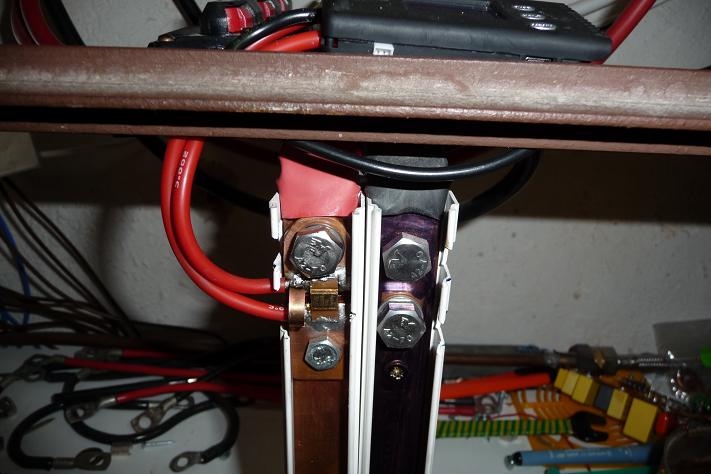

včerá se mi konečně povedlo zbastlit energo-měřák
, pomocí Powerlogu 6S
Konečně budu vědět kolik zbývá v
šťávy

Aký si použil bočník?

Bočník je vykuchnutý z toho Powerlogu .
V levo nahoře ukazuje mAh , při nabíjení přičítá a při vybíjení odečítá , přes noc se natočilo -142538mAh
Budu muset vybít aku na minimum a pak resetovat počítadlo
Proud měří od -130A do +130A což by mi mohlo stačit ...
