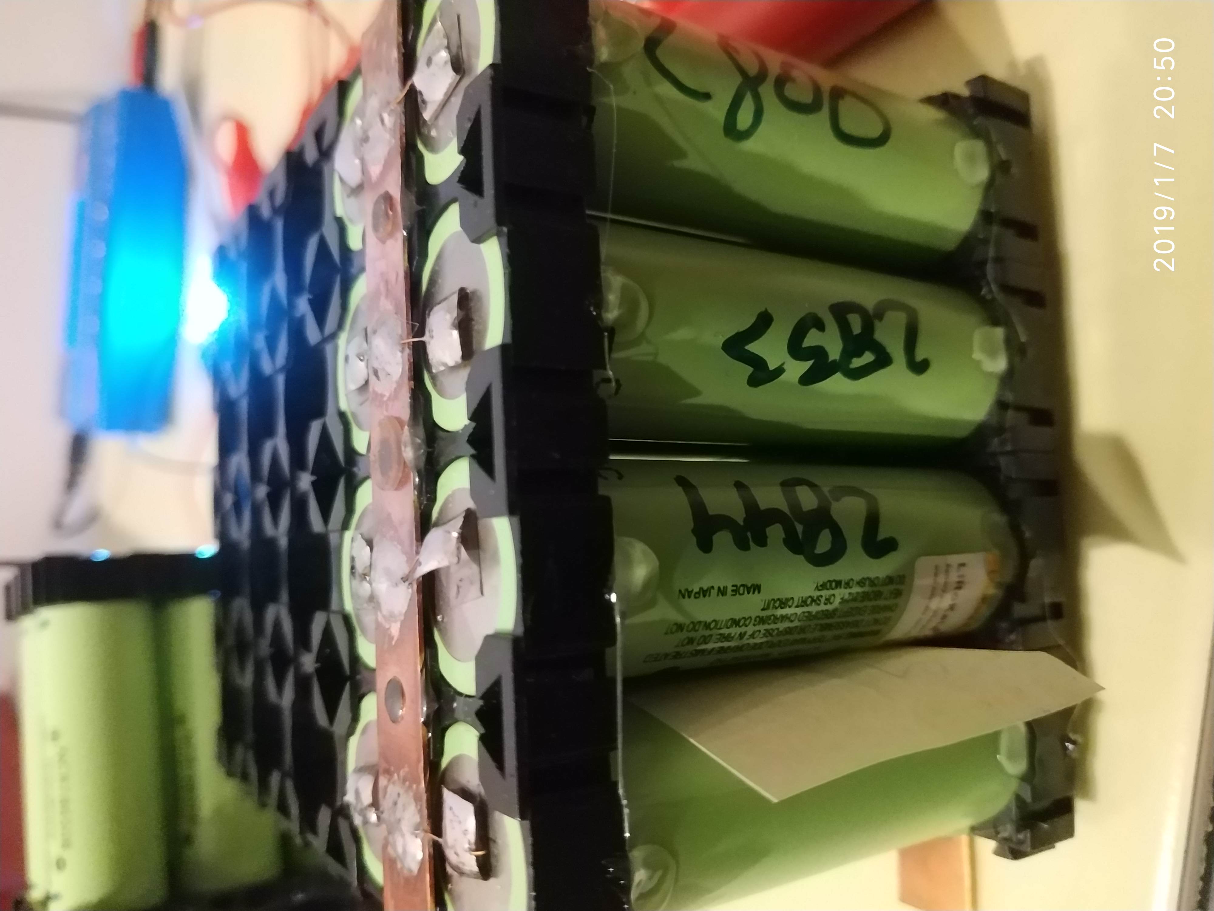

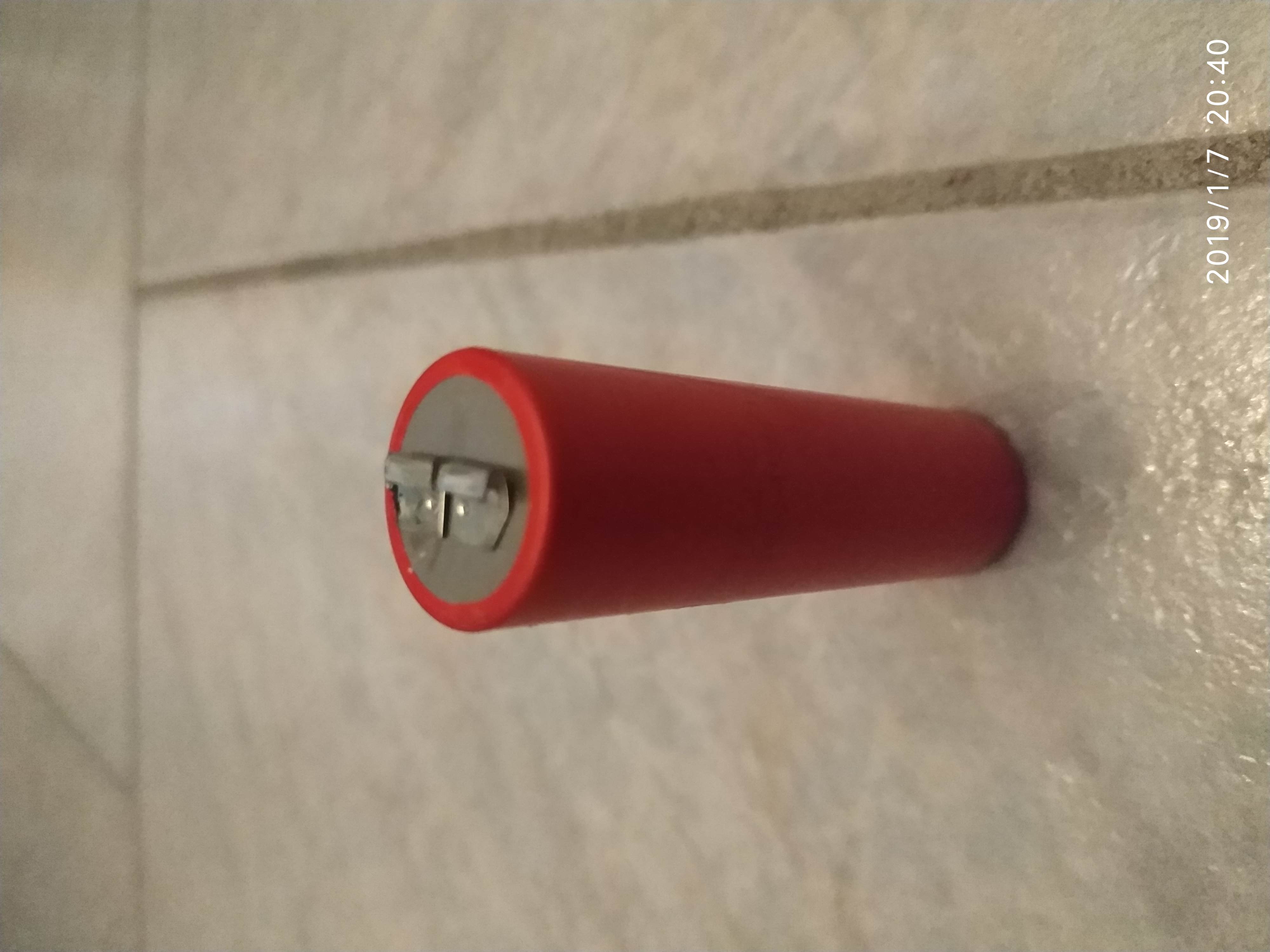

Hele jeste bych chtel prispet, jakozto potecionalni majitel a provozovatel vytouzene technologie 18650 Li-ion samozrejme s respektem k vyuziti valcu, ktere chteji jini vyhodit.
Moje male otazky na Vas.
1,)Me se jiz pred 3 rokama podarilo uspesne prekopat svitilnu na 6V gel baterii za 2ks 18650. U jedne z baterii se mi povedlo, jelikoz byly z notebooku protrhnou spodni obal kvuli bodovani, jen diky pajeni kontaktu, se mi podarilo dirky zalit cinem, do dnes svitilna funguje.
Vase zkusenosti s pouzitim clanku s narusenou hermeticku uzaverou(dodatecne opravenou zacinovanim)
2,) muj poznatek k bodovani. Testuju baterie, ktere jsou jiz jednou nabodovane, testuju je na zatez 2A, coz odpovida cca. 1C, dokonce je mam spojeny na kontaktech + i - pres neodymove magnety, kvuli absenci drzaku a rychlejsi manipulaci, i kdyz je to na origo nabodovanyc kontakt, ktery vyzkousim jestli drzi, tak ho zachovam, kvuli naslednemu pajeni do bloku.
Nikdy se mi nestalo, ze by se kvuli prechodaku hrali.
Takze jak tu bylo zmineno skrz bodovani, nejsem si jistej, ale jedno bodnuti musi s prehledem zvladnout i 4A.(mozna byl problem s bateriemi)
Dokonce jsem meril teplotu prechodu z bodovaneho plechu na telo baterie a bylo to rapidne lepsi nez naprimo.
3,) na kontaktu + se nebojim v zadnem pripade, bodovany spoj s prehledem kopnou rotacnim pohybem do pryc a následně pajeni s jakoukoli dobou ohrevu. Kontakt je dost odlehcen vuci prenosu tepla.
Jak jste na tom Vy?

Není bodování jako bodování. Někdy se ti články rozsypou od sebe už jenom při rozborce NTB baterie kroucením.
Co se týká proděravění,tak pro použití 2s ve svítilně klidně, ale do 96p pro článek do FVE bych si ho nedal. Tam je myslím lepší eliminovat nežádoucí prvky budoucího problému hodně pečlivě.
Jinak scitem tkusím utrhnout kroucením a pokud drží tak ho pohybem sem a tam ulomím, ale stejně letuli na obal a ne na zbytek pásku.
NOPARasito
Příspěvky: 2600
Registrován: čtv črc 19, 2018 12:14 am
Reputace: 192
Bydliště: Vidiek, Trhanova Lhota
Nový příspěvek od NOPARasito »
Volente: za kazdou cenu se snazis pasek sundat? I za cenu poskozeni clanku?

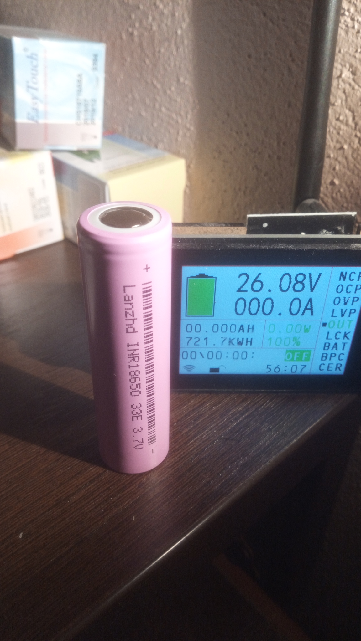

Nový příspěvek od trud »
Na skúšku objednané 4ks, Lanzhd 3300mAh. S cenou sa dá dostať pod 2 eurá ak ich neobjednáte naraz 2kg, colníci to nechávajú bez povšimnutia. Batérie majú po vybalení a zmeraní napätie 3,77V (všetky úplne zhodné). Prvý kus nabíjaný 1A (off 0,1A) do 4,2V - dodaný náboj od tých 3,77V bol 1512mAh. Teraz je prvý kus vybíjaný 1A , po vybití na 3V doplním výsledok. Postupne otestujem a dám sem výsledky všetkých 4ks. Mám veľa Lanzhd 2600 ktoré boli v testoch ok. Uvidíme ako čínan zvláda 3300mAh.
Jaky merak pouzijes?
