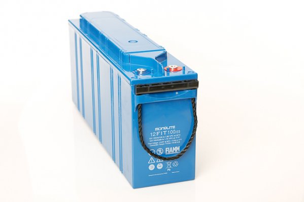

Ahoj mám tyto baterie a mají cca 60% kapacity , chtěl bychje trochu dolít destilkou ,oddeklovat samozřejmě nejdou , al evyvrtal bych dírky ke článkům jen nevím jak jsou články uvnitř uspořádány vzhledem k tomu že jsou svorky umístěny u sebe tak předpokládám že jsou vždy vda články vedle sebe a tři za sebou , je to tak ?

tak už jsem sehnal nákres je to jak jsem psal

Správne, to usporiadanie v tomto formáte sa používa štandartne.
Na vrchu je prilepené ploché viečko, ktoré by ste mohli vylámať a dostať sa do priestoru nad článkami. Neviem, či nemá každý článok ešte osobitný ventil, možno stačí to zjednodušenie - 1 pre všetkých 6.
Viac napovedia obrázky zdevastovaných batérií tu :
http://www.energialternativa.info/publi ... php?215167
Dolievanie destilky môže urýchliť umieranie batérií.......
Otvorenie dekla by malo zmysel pre revíziu celého bloku a ak je batérií viac, mohlo by im viac pomôcť paralelné pospojovanie článkov. To by bolo najvhodnejšie urobiť už za nova, životnosť batérií by to zvýšilo.
