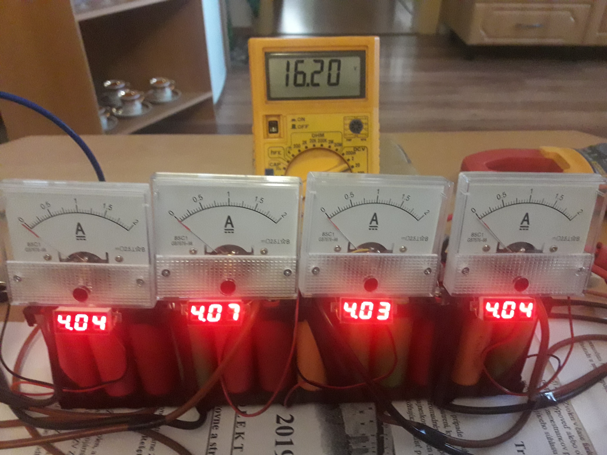

Tento menič chcem použiť ako balancer pre moju budúcu LI-ON 18650 batériu 40P/4S.
Robil som už pár pokusov s týmto DC-DC meničom a obvodom na zapnutie a vypnutie tohto meniče pri napätí ktoré si nastavím a vypnutie DC-AC meniča pripojeného na batériu pri poklese napätia na hociktorom článku pod nastavenú hodnotu.
Menič som skúšal pri napätí na vstupe od 3,5 do 4,5 V, na výstupe si môžem nastaviť napätie od 15 do 19 V, táto hodnota sa dá zmeniť zmenou odporového deliča. Prúdové obmedzenie je len na vstupe meniča, skúšal som aj prúdové obmedzenie na výstupe, no ukázalo sa, že je to zbytočné.
Menič som zaťažoval zatiaľ len žiarovku, poskladám si zopár batérii 18650 a vyskúšam ho zaťažovať aj do batérii.
Ako spínač som použil obvod MAX 923, jeden kanál zopína DC-DC menič a druhý bude odpájať záťaž od batérie pri poklese napätia pod nastavenú hodnotu na hociktorej batérii. Tieto napätia sa dajú nastaviť trimrom, každé zvlášť, taktiež sa dá nastaviť hysterézia medzi zapnutím a vypnutím.
Keďže moje oči a ruky sa nekamarátia s SMD súčiastkami, Preto skúšam takéto jednoduché zapojenie, ale na začiatok asi stačí.
Tu je pár obrázkov z pokusov, samotné zapojenie sem zatiaľ nedám, lebo to mám ako vrabčie hniezdo.

Menič som už poskladal na plošáku, upravil som hodnoty niektorých súčiastok, aj zapojenie a na radu kodl69 som na obmedzenie prúdu použil namiesto odporu R5 prúdové trafo.
Aktuálne zapojenie meniča Plošák s meničom chcem pripojiť rovno na medené zbernice batérii.

Už mám poskladané štyri zvyšujúce meniče, tak som ich vyskúšal na provizórne poskladaných starých batériách 18650 v zapojení 6P/4S. Napätie pri zapnutí balancéru dosť klesne, no keď to pripojím na batériu 80P/4S, tak to bude asi dobre.
Nastavenie balancérov:
- zapnutie meniča pri 4,07 V
- vypnutie meniča pri 4,05 V
- prúd z batérii na vstupe meniča 4 A
- napätie na výstupe meniča 16,2 V
- prúd do batérií 0,7 A
Batérie som nabíjal zo zdroja koncové napätie 16,2 V a prúdové obmedzenie 3 A.
Odoberaný prúd z batérii pri nečinnosti balancéra je 0,98 mA.
Tu som batérie nabíjal pri vypnutých balancéroch Tu som batérie nabíjal pri zapnutých balancéroch Tuje video z nabíjania pri zapnutých balancéroch
