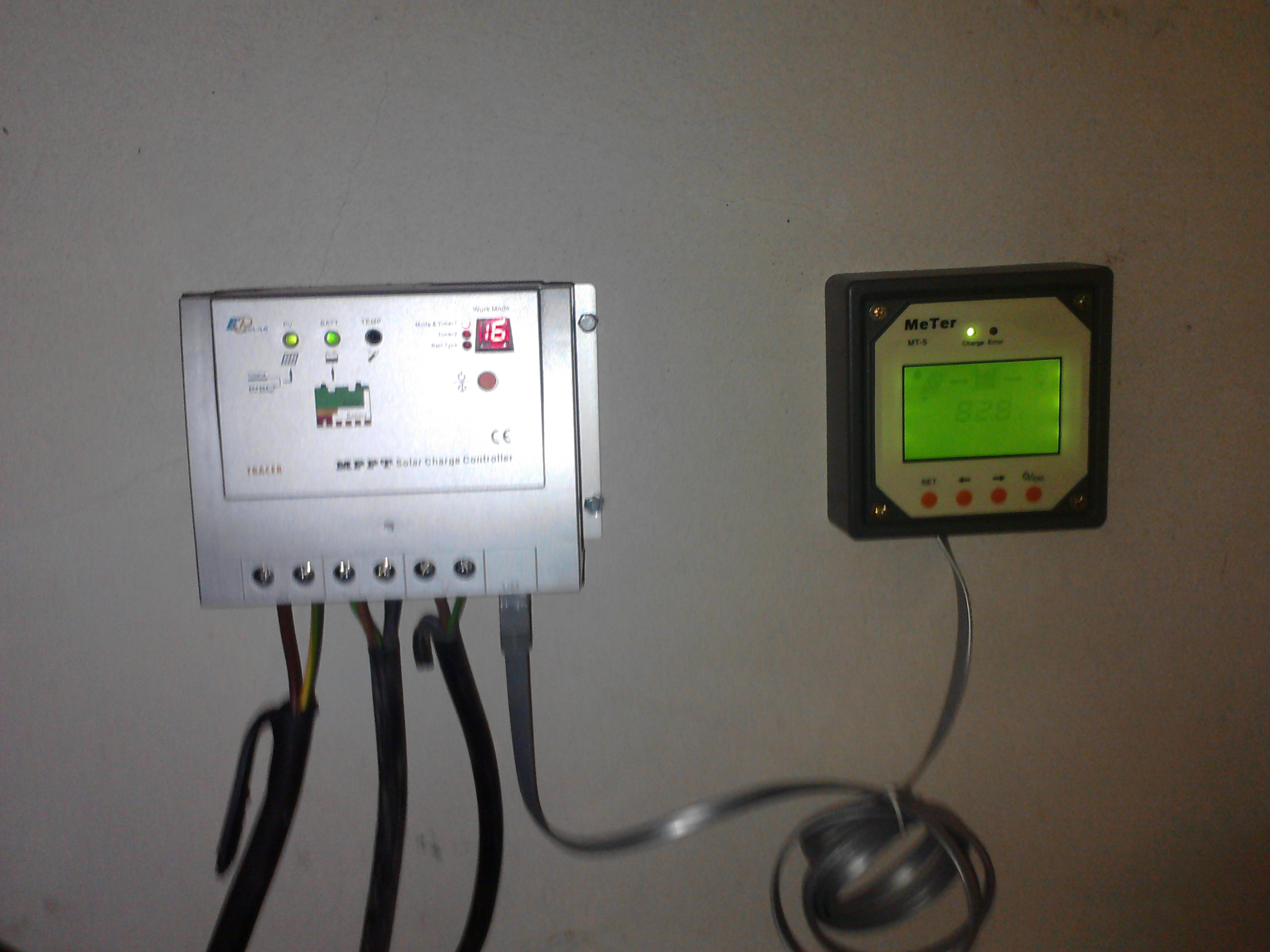

2 kusy 100w panelů Amorfních,mppt regulátor aku.olovo 150AH.

Začátky jsou vždycky těžký a hned se ukáže, že to dává málo. Na jakou sv. stranu jsou panely natočený?

Natočeny jsou na jih,přišrouboval jsem to sousedovi na kulnu,sviti tam od rána do večera.V nejbližší době přidám další panel a koupím další akumulátory.Zatím stím experimentuju,trvale na tom mám notebook 65w a svitím úsporkou 12V 7W.Hlavně mě zajímá co to bude dělat v zimě kdy jsou kratší dny a světla moc není.

Před dalšími nákupy olověných akumulátorů tady na foru "varovalo" již více účastníků.
