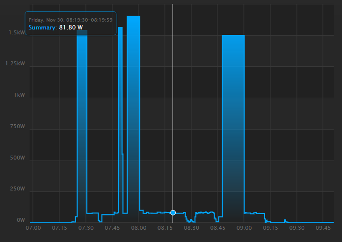

Takto například vypadal poslední cyklus v myčce nádobí u mne. Několikrát si ohřála vodu výkonem 1500W, ale zbytek času jí stačilo cca 90W:

S kombinovaným měničem je potřeba dimenzovat výkon pečlivěji, jinak bude docházet k tomu častému přepínání interního síťového relé, což není úplně ideální pro měnič, pro spotřebiče ani pro optimální využití solární energie. Na druhou stranu u tohoto typu nehrozí přetoky a bývá levný na pořízení. Prostě ideální věcička pro českého kutila
