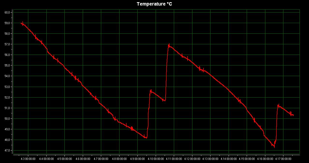

Zkoušel jsem realizovat tepelný akumulátor s 1MWh. To je ta malá nádrž na předchozím snímku. Má 17 kubíků a je stojatá a tlaková. Ale dodnes nebyla realizace dokončena. Plastové a betonové jsou většinou beztlaké (rozuměj: působí zde pouze hydrostatický tlak výšky vody v nádrži) a proto musí být většinou dvouokruhové. Tlakové nádrže mohou být jednookruhové, což je značná výhoda. V akumulátoru může obíhat přímo topná voda, což se u beztlakých špatně realizuje (ne, že by to nebylo možné). Mám ve svém labu 3,5 kubíkový tlakový akumulátor, jehož vlastnosti a provozní stavy mám zmapovány v dlouhodobém horizontu. I přesto, že má mizernou izolaci, tak stačí, když slunce vysvitne jednou za týden. Mám otestovanou stratifikační vestavbu a odladěné proudění tak, aby bylo pokud možno laminární a nedocházelo k narušení stratifikace při dodávce nebo odběru energie i bez složitých mechanických komponent.
průběh teplot v dubnu 2011

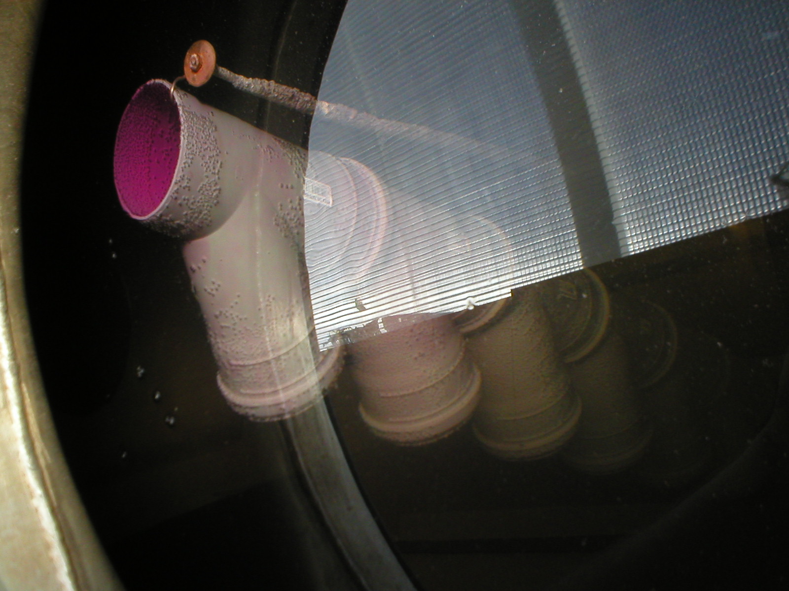

Mám tu výhodu, že jsem přes otevřený servisní vlez mohl testovat funkci stratifikátoru na živo v přímém pozorování. Pro vizualizaci jsem použil pár zrníček hypermanganu a tím se mi obarvily proudy akumulační vody.
Takto vypadal test, kdy do stratifikátoru proudila voda teplejší než u vrcholu nádrže:
Horká voda do stratifikátoru
A takto to vypadalo, když do stratifikátoru proudila vlažná voda:
Vlažná voda do stratifikátoru
Na dně nádrže je možno identifikovat obloukové clony sloužící k usměrnění nátoku studené vody do akumulátoru a zabraňující promíchání vrstev.

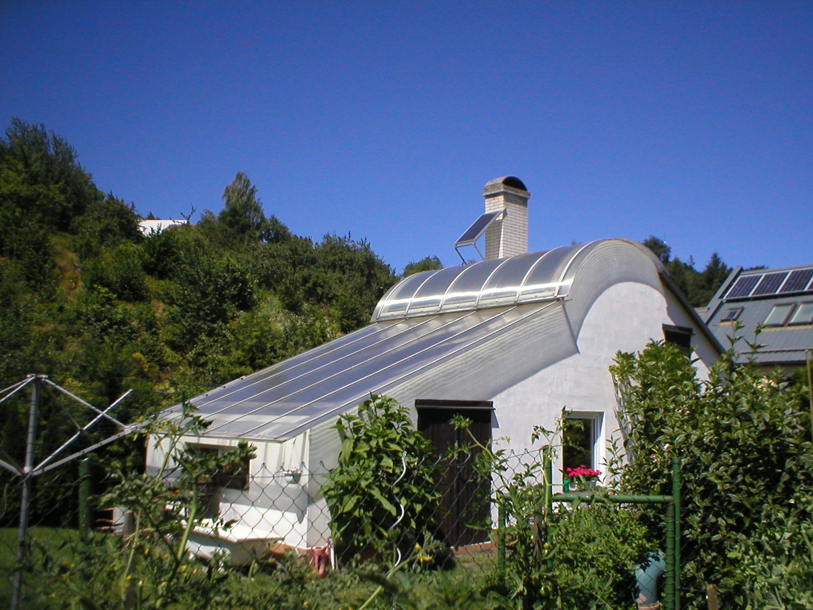

Takto vypadala fototermická laboratoř
Takto dříve vypadala má fototermická laboratoř. Má cca 30m2 plochy absorbéru. O pár pětiletek později jsem vylepšil napájení oběhového čerpadla fotovoltaikou a učinil ji tak zcela nezávislou na distribuční síti.

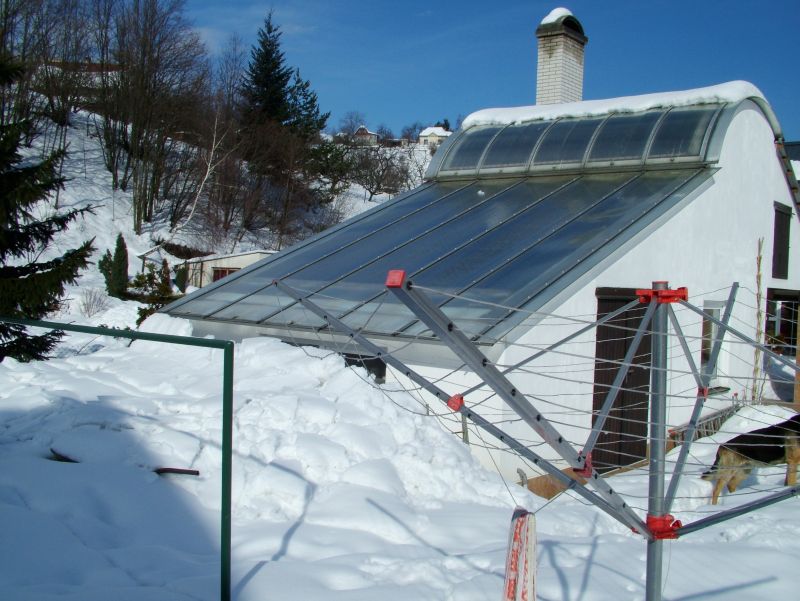

A takhle funguje v zimě (18.2.2006):
Zima s fototermikou
Zima s fototermikou

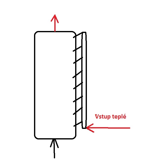

Jaká je funkce odboček na stratifikátoru?
Odhaduji že se do nich cestou vzhůru přimíchává chladná voda což přece není žádoucí.
marko250
Příspěvky: 3476
Reputace: 528
Lokalita: Hlučín
Bydliště: Hlučín
Re: Detaily pasivního domu
Nový příspěvek od marko250 »
Nepřimíchá tlačí tam médium čerpadlo,odbočky jsou kvůli nasměrování do své vrstvy o určité teplotě.Když budeš mít nahřátý vrch AN na maximum(90°C) a a směrem dolů bude postupně méně(dole 35°C),je nežádoucí rvát a mixovat nahřáté médium přez tyto chladnější vrstvy.Jelikoš přez tento velký objem pak ztratí požadovanou provozní teplotu k užívání.Aby se nově nahřáté médium správně zařadilo do své teplotní vrstvy v AN,tak se mu musí vytvořit cesta s malým objemem k promíchání a vstupy do všech vrstev,kde si už sama vyteče.Pokud v tom stratifikátoru narazí na teplejší vrstvu,jde automaticky do AN pod ní a to menší promixování trvá jen při náběhu termiky,pak tam jde stálá teplota a vrství se to podle stavu v AN.

Odbočky se musí nastavit tak, aby byly ve správném sklonu a fungovaly jako termosifony. Ono to není na fotografiích zrovna dobře vidět, ale ta stoupací (přímá) část odboček není zcela svisle ale mírně šikmo a to tak, aby bylo možné nastavit vhodný úhel odbočky k vodorovné rovině. Termosifon nesmí být ani příliš uzavřený ani příliš otevřený. Osvědčilo se mi takové nastavení, kdy přímka proložená vnitřní spodní hranou začátku odbočky a vnější horní hranou konce odbočky je přibližně ve vodorovné rovině. Pak funguje stratifikátor jako správný přepínač, kdy vypouští přicházející vodu jen do té správné vrstvy.

Před několika lety jsem na základě pozorování proudění ve stratifikátoru doplnil ještě 30°kolena k odbočkám na laminarizaci proudu vody. Je nutno poznamenat, že nabíjení akumulátoru probíhá v sekundárním okruhu pouze na samotížném principu, aby nedocházelo k porušení stratifikace oběhovým čerpadlem. Plášť nádrže byl zvolen z materiálu s nižší tepelnou vodivostí (nerez) aby tepelný zkrat pláštěm nenarušoval teplotní rozvrstvení akumulátoru, což u původní ocelové nádrže výrazně degradovalo výsledný efekt.
Poslední stav stratifikátoru
Poznámka: Dělící spáry dlažby odpovídají pravoúhlým souřadnicím řezu nádrže. Bílá tyč vložená ve stratifikátoru má ve skutečnosti vodorovnou polohu a vyznačuje ekvitermní hladinu termosifonu v klidovém stavu.
