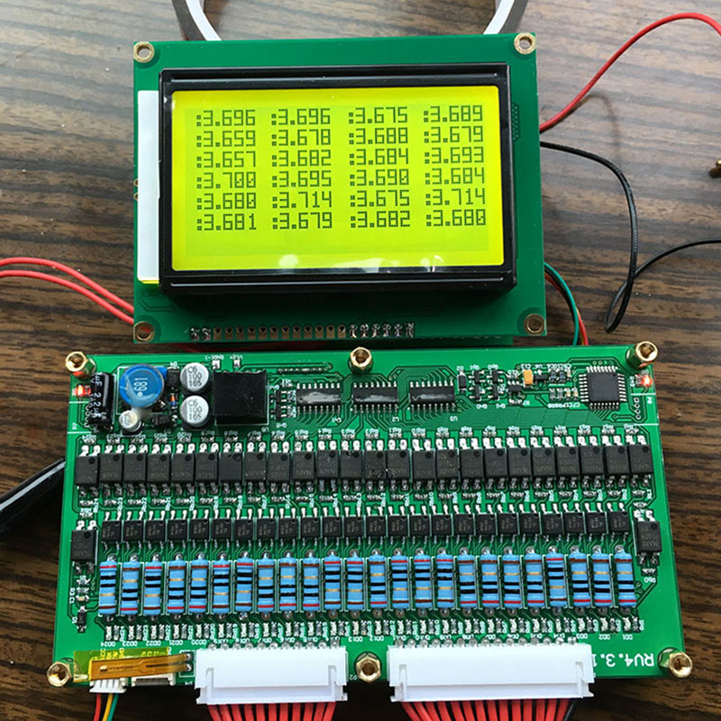

co jsou kapacitní balancery? Umí to při přepětí /podpětí článku odpojit dobíjení/zátěž ? Už to píšu postoosmý, je potřeba hlídat jednotlivý články, ne jenom celkový napětí baterie.

Od Oty mám 300A hlídací BMSku. Potřebuji poradit s jejím zapojením a nastavením. Děkuji za rady.

BMS je tato: https://de.aliexpress.com/item/Smart-Di ... sstype=600
Ovládá se aplikací z androidu, který můj telefon neumí, tak šla BMS dále do světa.

Pokud je ta Vaše baterie nová a patrně nemá vadný článek, utáhněte spoje (propojky, kabely, připojení k regulátoru). Já když začínala s LIFE, taky se to chovalo podobně - protože jsem měla špatně dotažené propojky. Třeba to dohledáte na nějakém historickém vlákně. Předpokládám, že regulátor měří baterku přes vyvedené batSense, ne přes silové vodiče a není tedy problém v úbytku na kabelu.
Pod řekněme 50% vybité Life snese relativně velké proudy bez toho, aniž by napětí článků šlo nad 3,4V. Vidím to už čtvrtý rok na 400Ah 2p4s baterii s max nabíjecími proudy kolem 100A. Při SOC nad nějakých 70% už to jde rychleji nahoru a je lepší nabíjet pomaleji, nebo dokonce volit strategii umělého zpomalení nabíjení třeba vytěžovačem. Případně přestat toužit po úplném dobíjení na 100%, protože baterce je lépe spíše dole než nahoře. Asi žádná nová informace, píšeme to tady pořád dokola :)

Martin P píše:
Tato charakteristika baterie mne docela překvapila, proto se obracím na Vás známější a zkušenější, čím to může být? Případně jestli máte nějaký nápad jak baterii rozhýbat.
Děkuji za rady a odpovědi.
Baterie je Winston 200Ah, 16 článků starých 8 až 11let.
Jo úbytky, je to tak, jak píše willcz. Zkus při těch 50 A změřit úbytky na jednotlivých částech obvodu. Pak si pro konrolu změř tímtéž V-metrem napětí na jednotlivých článcích - nejlépe přímo na maticích, které upevňují póly článků k jeho tělu. Napětí článků sečti a porovnej se součtovým napětím na svorkách nabíječe. Nenajdeš-li rozdíl, změř vnitřní odpory článků buď vhodným měřidlem (YR1030) nebo jako delta U/delta I. U vycyklovaných starších článků už může mít hodnota vnitřního odporu článku rozhodující vliv.
Já udržuji nabíjecí proudy baterie pomocí dvou vytěžovačů záměrně na nízké úrovni a nabíječe se tak dostanou do floatu jen párkrát za rok, když už ten výkon opravdu není kam pustit.

podobně starý winstony mám taky. Před montáží jsem důkladně očistil kontakty, na hliník dal CUPAL podložky, ale baterky prostě mají větší vnitřní odpor než nový. Mám ještě druhou "bastlsadu" kde jsou 2x 40Ah +60A winstony paralelně, starý cca 3-5 let, a když jde "do tuhýho" tak 2/3 odběru jdou z těch novějších, a ty starý 200Ah odpočívají, díky většímu vnitřnímu odporu. Ale postupně se to srovnává, za dalších pár let jistě změknou i ty novější.
Midnite má teda fázi bulk "opatrnější", mám nastavený bulk na 54.8V a na konci ten nabíjecí proud dost klesá, řeším to odběrem energie do boileru nebo klimatizace, a taky netrvám na 100% SOC každej den, není důvod. A baterek není nikdy dost.
