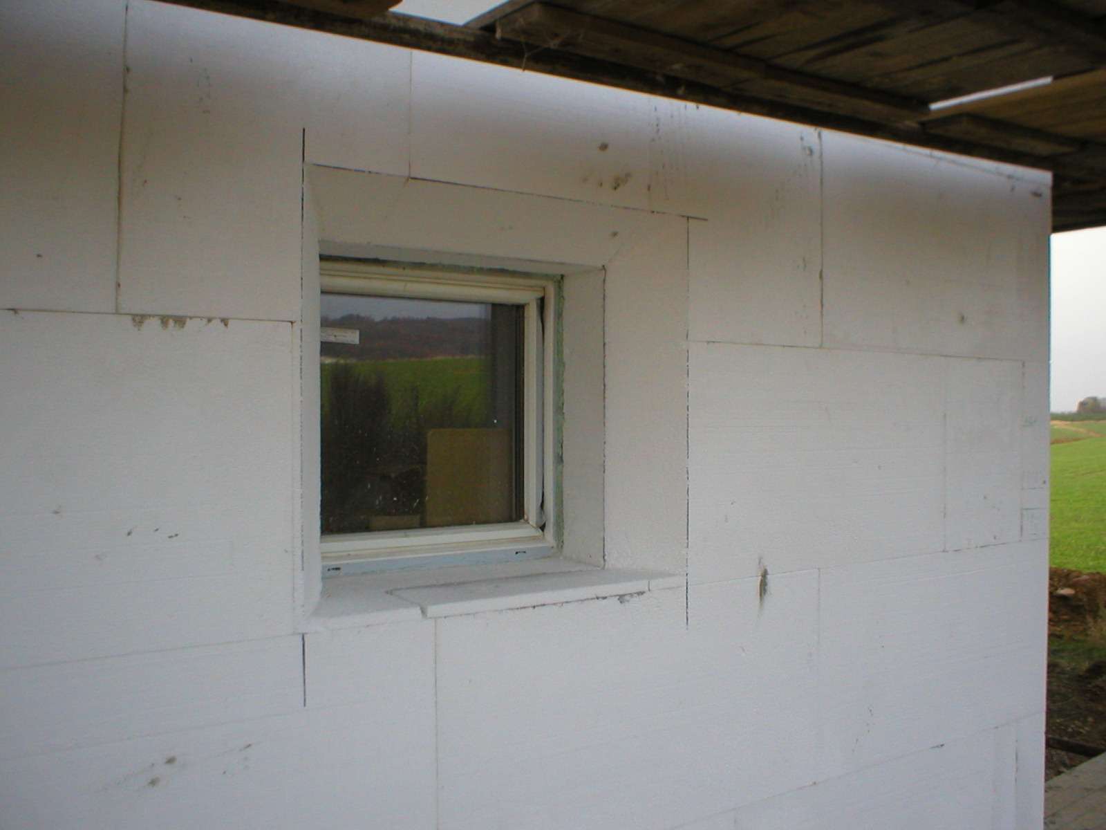

Takhle vypadal kastlák po vylepšení. Venkovní jednoduchá skla byla nahrazena pokovenými dvojskly s kryptonovou náplní U=1,0.
Je osazeno fixní trojsklo s integrovanou žaluzií. Na pohled asi hezčí ale technicky o třídu horší.
A takto vypadalo kastlové okno se zataženou hliníkovou roletou: Roleta s hliníkovou nízkoemisní vrstvou významným způsobem posunula vlastnosti letitého kastlového okna.
A takto tento stavební otvor vypadá dnes:Je osazeno fixní trojsklo s integrovanou žaluzií. Na pohled asi hezčí ale technicky o třídu horší.

Na prvním obrázku je nějaká nestandartní aplikace KZS?

Co se ti zdá nestandardní? Ty úkosy na hranách?kodl69 píše:Na prvním obrázku je nějaká nestandartní aplikace KZS?

jasně. Jakej to mělo důvod? Špalety obvykle dělám 10-15° otevřený (1-2 cm na 15cm polystyrénu) , kvůli menšímu stínění oken, ale takhle jsem to ještě neviděl...

Když si prohlédneš izotermy u ostění s pravým úhlem, tak zjistíš, že ta část, kterou jsem uřízl tam nemá žádný přínos. Řezal jsem v podstatě podle izotermy. Při pohledu zevnitř se jeví stěny jako subtilnější, jelikož je vidět jen ta vnitřní hrana. Je to markantní zejména pokud se izolují silnější stěny silnější izolací. Oslunění místnosti se také výrazně zlepší a na tepelné ztrátě to není poznat. U okna, které je na snímku nebyla aplikována předsazená montáž. Je umístěno na venkovní hranu zdiva a proto zde nedochází ke vzniku tepelného mostu ořezáním rohu izolace pod úhlem 45°. Navíc hrany izolace s úhlem 135° jsou mnohem méně zranitelné než hrany s úhlem 90°. Čím ostřejší úhel, tím lépe se roh urazí.kodl69 píše:jasně. Jakej to mělo důvod? Špalety obvykle dělám 10-15° otevřený (1-2 cm na 15cm polystyrénu) , kvůli menšímu stínění oken, ale takhle jsem to ještě neviděl...

logický to celkem je, akorát to vypadá nestandartně, na spodní straně bych měl i trochu obavy o odmrznutí lepidla/omítky, ale proč ne. Takhle to můžeš udělat sobě sám, někde pro cizí by tě asi hnali...

Musim rict ze mi to teda prijde dost silene, hlavne esteticky.
Jen detail, rezani podle izotermy je zajimavy napad, ale je potreba myslet na to ze seriznutim vznikne uplne jiny prubeh teplot v te izolaci a muze pak vyjit rosny bod na nevhodne misto.

Standardy jsou zažité od doby kdy se okna zazdívaly do poloviny síly zdiva (klasická plná cihla 45 cm). U progresivních staveb už je dnes obvyklá předsazená montáž oken do poloviny síly izolace a tak toho před oknem na seřezávání moc nezůstane.kodl69 píše:logický to celkem je, akorát to vypadá nestandartně, na spodní straně bych měl i trochu obavy o odmrznutí lepidla/omítky, ale proč ne. Takhle to můžeš udělat sobě sám, někde pro cizí by tě asi hnali...
Na spodní straně v oblasti parapetu jsem musel ustoupit a hranu jsem dolepil zpět (drahá polovička musí mít na každém okně truhlík s květinami a ten by tam při zkrácení parapetu nevyšel).
Řešil jsem tak špalety i na jiných stavbách, kde měli strach z předsazené montáže oken. A z hlediska tepelné vodivosti to vyšlo krásně.

Estetický vjem každého jednotlivce je různý a těžko objektivně měřitelný. Co je pro jednoho zcela nepřijatelné, může jinému připadat vkusné. Z mého pohledu to vypadá lépe než lepené šambrány kolem oken. Má to jen jednu záludnost: Na horní hraně je potřeba zastěrkovat okapovou hranu, protože jinak je na bílém ostění časem vidět, kudy stéká prach po fasádě.willcz píše:Musim rict ze mi to teda prijde dost silene, hlavne esteticky.
U 30 cm EPS se ani seříznutím na polovinu neposune rosný bod mimo izolaci.
