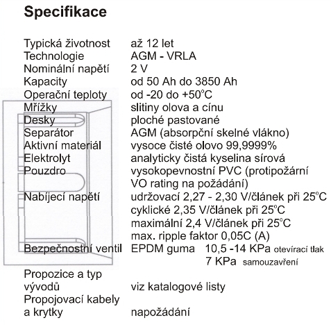

Mám boost také na 55,2 ale olovo mám typu VRLA AGM. Vytěžovače udržují převážnou část dne napětí na 54,1 nebo 54,4 V aby nebylo LiFePO dlouho na vyšším napětí a aby se nabíjelo pěkně pozvolna nízkým proudem.
- Reputace: 528
Re: Ostrovna elektraren na farme
To sa mi zdá príliš nízke napätie, aj pre absorpciu, aj pre float.Martin P píše:
... Nabíjení 55,2V, float 54V. ...
Dni sa skracujú, tak float môže byť na zimu ešte o niečo vyšší, ako v lete. Návod na nabíjanie olova je k dispozícii ? Teplotná kompenzácia funguje ?
- Příspěvky: 2832
- Reputace: 519
AGM VRLA staniční baterie pro UPS se podle návodu mají nabíjet převážně napětím 2,27 V na článek. 55,2 V je pro 24 článků (48 V nominál) 2,3V na článek, tedy ještě o 30 mV víc (pokud jsou v pokojové teplotě) než doporučuje výrobce.
- Reputace: 528
Treba vziať do úvahy spôsob použitia, v tomto prípade ide jednoznačne o cyklickú prevádzku. Haze to má takto :
http://www.akumulator.sk/editor/filesto ... %20agm.pdf
... Při dojetí na 47V ...
To bude rýchla smrť !
- Příspěvky: 2832
- Reputace: 519
Doporučil bych k přečtení zejména tu poslední větu. Chápu ji tak, že není vhodné aplikovat nabíjecí napětí 2,4V denně pro dosažení maximální životnosti.
- Reputace: 528
Staničné batérie ďakujú za dlhovekosť extrémne nízkemu počtu cyklov, ktoré sa predpokladajú. Nie je preto ani dôvod rýchlo ich nabíjať, niekedy sa odporúča dostať ich na float napätie do 48 hodín, bez absorpcie. Prúd 0,25 C je krajná hranica pre rýchle dobitie.
Fotovoltike takéto režimy nevyhovujú a treba dobiť v priebehu cca 4 - 12 hodín, podľa sezóny. Zďaleka však netreba nabíjať prúdmi 0,25 C, to by zodpovedalo razantnejšiemu vybitiu pod SOC 80%. To je hranica rozumného využitia olova.
Konkrétne, na dobitie cca 1,0 - 1,2 kWh tečie po ráne do mojej 400 Ah batérie cca 8 A, kým sa dosiahne úroveň float. Netreba sa ponáhľať a treba časť prúdu z panelov odkloniť do spotreby. Ak by som v zime neznížil nočnú spotrebu, musel by som zvyšovať nabíjací prúd, ktorý už nemusím mať... a čas tiež nie.

I když jsem mizernej angličtinář, ta poslední věta, nebo spíš její část dává význam, "že ne více jak jednou za měsíc". Z kontextu lze pochopit, že je míněno právě nabíjení na 2,4V. Toto bývá doporučení u většiny trakčních a i jiných akumulátorů a v nabíjecí hantýrce to je ona equalizace-vyrovnání. LFP musí mít různé udělátka k tomuto kroku, u olova stačí pořádně "povařit", ale jen jednou za měsíc.kybos píše:Chápu ji tak, že ......
- Reputace: 528
Ja by som rád zvýraznil zaujímavosť prvej vety, ktorá hovorí, že :
Odporúčaná metóda nabíjania staničnej batérie je nabíjať prúdom nie väčším ako 0,25C až po napätie float 2,27 V/ článok.
... a nie viac !!! To znamená, že vzhľadom na zriedkavosť potreby nabíjania staničnej batérie nie je potrebné zvyšovať napätie až po absorpciu. Tá sa zvykne vykonávať 1 - 2 krát za rok kvôli známym priaznivým účinkom na vyrovnanie napätia článkov.
Vrátime sa do FVE a musíme akceptovať minimálne dve odlišnosti :
1/ Cyklujeme tak často, že sa vzďaľujeme podmienkam stanice a MUSÍME použiť absorpciu po každom vybití.
2/ Nemôžeme vybíjať hlboko z časových dôvodov a z dôvodu dosiahnutia primeranej životnosti.
Ešte pripomienka k tomu grafu - ide o nabíjanie úplne vybitého článku. Nás by mala zaujímať jeho časť nad 80 %, povedzme.

Dobrý den.vlkazajac píše:Treba vziať do úvahy spôsob použitia, v tomto prípade ide jednoznačne o cyklickú prevádzku. Haze to má takto : http://www.akumulator.sk/editor/filesto ... %20agm.pdf
Normální dojezd je na 50V, kdy se měnič přepne na DS. Těch 47V je rezervní kapacita pouze pro případ výpadku DS a současného vybití hlavní baterie. Tudíž ta smrt zas až tak rychlá nebude.
V případě provozu v této napěťové hladině bude možno používat jen světla, lednici a komunikace. Vše ostatní bude mít zákaz provozu. Rezervní kapacita je spočítána na 16 hodin omezeného provozu (od večera do rána), poté nastoupí založení agregát.
Edit: nebo se rozední a slunce zahájí svoji práci.
