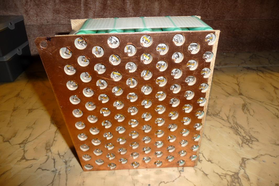

Tesla používá v S a X moduly sestavené do 6s 74p
Pro jeden projekt jsem vytvořil sběrnice z měděnýho plechu , v upravené podobě je hodlám použít ve svém projektu skládačky 18650
Jedna strana článku je přiletována na sběrnici přímo a druhá tenkým drátkem - tuším že vybavoval při cca 8A . Práce poněkud nimravá leč výsledek vypadal solidně
Projektovat systém na doraz možností
či na hranici bezpečnostních prvků je pěkná blbost
to snad platí všude .

tohle je podle me velmi spatny napad... mas clanky tak huste u sebe a prakticky je neumoznujes chladit....abrams píše:Zdravím ,
Tesla používá v S a X moduly sestavené do 6s 74p.
Pro jeden projekt jsem vytvořil sběrnice z měděnýho plechu , v upravené podobě je hodlám použít ve svém projektu skládačky 18650. Jedna strana článku je přiletována na sběrnici přímo a druhá tenkým drátkem - tuším že vybavoval při cca 8A . Práce poněkud nimravá leč výsledek vypadal solidně

Jeden problém bych viděl a to "Jedna strana článku je přiletována na sběrnici přímo". Předpokládám, že je to strana obalu. Toto považuji za dosti velký problém. Na "dně" článku je jen nepatrná vrstva izolace s teplotou tavení kolem těch snad asi 60stC. tudíž značně riskantní. Vím, že to všichni pájí a dokonce se neobírají žádným časem. Dokud to "nedrží" hřejí.abrams píše:....Jedna strana článku je přiletována na sběrnici přímo a druhá tenkým drátkem.....
Zásadní problém konstrukce vidím v tuhosti, tudíž můj dotaz, jak ze zajištěna?
