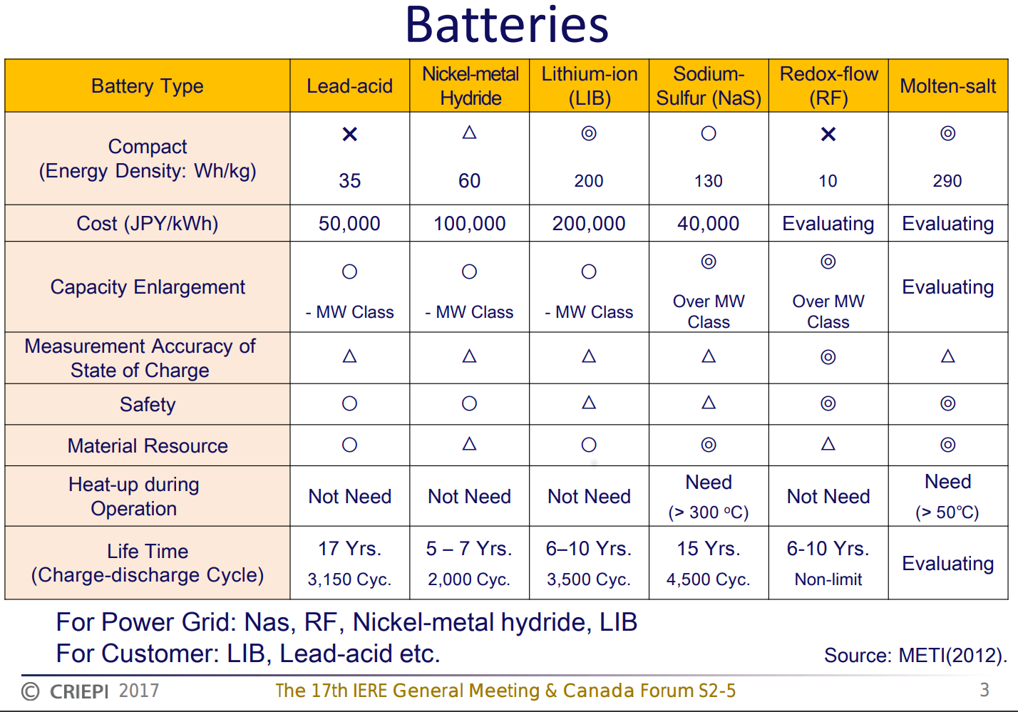

Dajú sa niekde kúpiť NaS batérie pre domácu FVE ? Pozerám, že vyjdú ešte lacnejšie,
ako Pb, podĺa tejto tabuľky. A Na a S je všade dosť.

a co ta provozní treplota 270°C? To vidím jako problém.

To nevadí. Před lety je vyráběl General Electric.
Postavil v US fabriku za několik set milionů USD.
Zkrachoval po 2 letech v 2012. Nikdo to nechtěl kupovat.
Krabice 60x60x40cm 120kg, 15kWh.
Články v pekle 350C, povrchová teplota 15C nad ambientní.
Dobré na ní je že pokud vychladne, neztratí kapacitu ani nabitou energii.
Nahřívá se 24 hodin.
Kvůli ztrátám na vyhřívání se pro ostrov moc nehodí ale občas je někdo používá.

Je to s ní mnohem složitější,už jsme to s Otou probrali,řešili jsme tu větší verzi 15kWh.Je k mání cca. 1300eček,nové v krabici,ČR,ale https://www.scribd.com/document/2330474 ... GEA-052013 ,nějaký výcuc poznatků k ní:
Parametry- jedná se tedy o blok 120kg/15kWh(46.5-56VDC)
Co to umí?-neumí! -"Pokud budu chtít ,ať vydrží 8000 cyklů,tak musí být provozována od 80% do 50% SOC a maximálně tahat 2.6kW zátěž z ní(15kWh verze).Do toho ji ohřívat nonstop, bůh ví jakým průměrným odběrem,ukázalo se cca. 100W.Každý 25 cyklus se automaticky nabíjí a balancuje na 100% SOC,zároveň nuluje maximálka.
Takže je pěkné,že se do ní dá nacpat hromada energie,ale využít se nakonec dá jen polovina daným proudem."
Ušetřit na ztrátách?-ne!-"Zateplení byla první věc co mě napadla,ale pak jsem to četl znova a znova a zateplení nedoporučuji.Oni píšou že udržování vyžaduje 120W,ale používání baterky je už na 10W a teď si představ ,že to zateplíš a budeš používat.V tu chvíli vyletí teplota přez limitních 350°C a BMS zakročí vypnutím od FVE.Kdyby to bylo tak jednoduché ,tak by to zateplili sami,ale provozně by pak museli řešit ochlazování a to v uzavřené krabici bude energeticky dost stejné, jako ten přirozený dohřev používáním."
