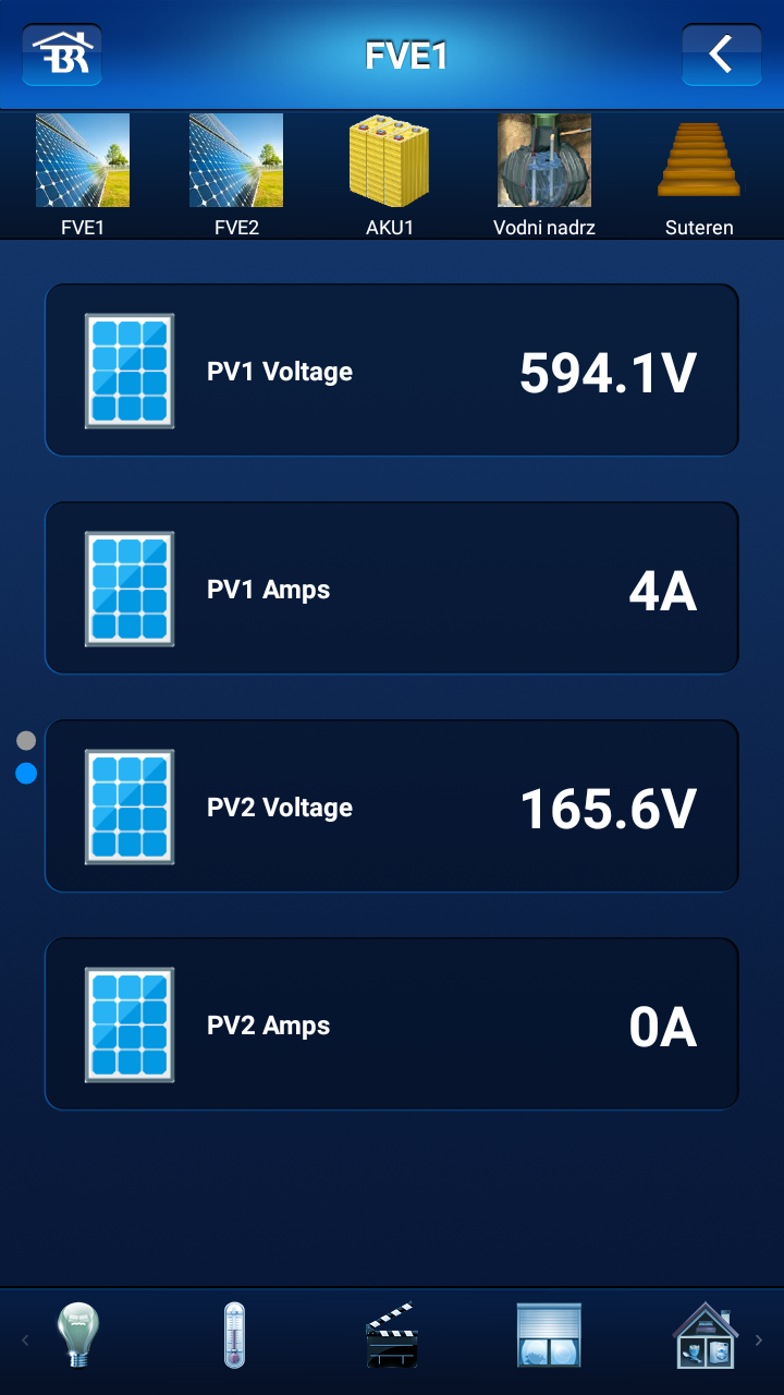

BMS baterky cyklicky posílá na UART výstup provozní informace, takže tyto načítám pomocí Z-Uno a přes Z-Wave je předávám do domácí automatizace (Fibaro). Ve Fibaru tak mám kromě všech elektroměrů, sledování a ovládání veškeré domácí elektrické havěti, také monitoring sériové linky baterky a monitoring sériové linky obou InfiniSolarů. Díky tomu se člověk může přes mobil podívat, jak laboratoř funguje, případně vypnout/zapnout některý spotřebič nebo přenastavit teplotu topení v každé místnosti zvlášť. (Nechci vidět svůj obličej, až se ten IoT orloj jednou pokazí...) Stejným způsobem je uděláno i nahřívání bojleru - Fibaro jej zapíná podle přebytků. Hodnoty z Fibara lze celkem snadno předávat do EmonCMS, takže to dělám, abych měl k dispozici grafy historie. K baterce je dodávaná aplikace pro Windows, která umí komunikovat přes UART nebo přes LAN. Chvilku jsem si sní hrál, ale dospěl jsem k tomu, že pro moje potřeby se tato aplikačka moc nehodí. Naštěstí, baterka umí sama odesílat stavové informace přímo výrobci, aniž by aplikace musela být instalovaná/zapnutá (což hodnotím velmi pozitivně).
V každém Infini mám kartu SNMP Web Pro Card, takže softwary SolarPower a SolarPower Pro vůbec nepotřebuji. Oba jsem nainstaloval a zhodnotil, že se jedná o výrobek velmi špatného programátora. Vestavěný webserver na kartách SNMP je celkem použitelný a ve skutečnosti lze s jeho pomocí nastavit i paralelní režim. Nevýhodou je, že po pár týdnech se SNMP karta zasekne - evidentně chybí watchdog obvod. Nejprve jsem si myslel, že jedna z karet je vadná, ale poté co se zasekla i druhá jsem pochopil, že jde o vlastnost (PS: Nenašel jsem ve Fibaru veličinu "Ah", tak jsem zvolil "Btu/h".... Jouda, no...)
