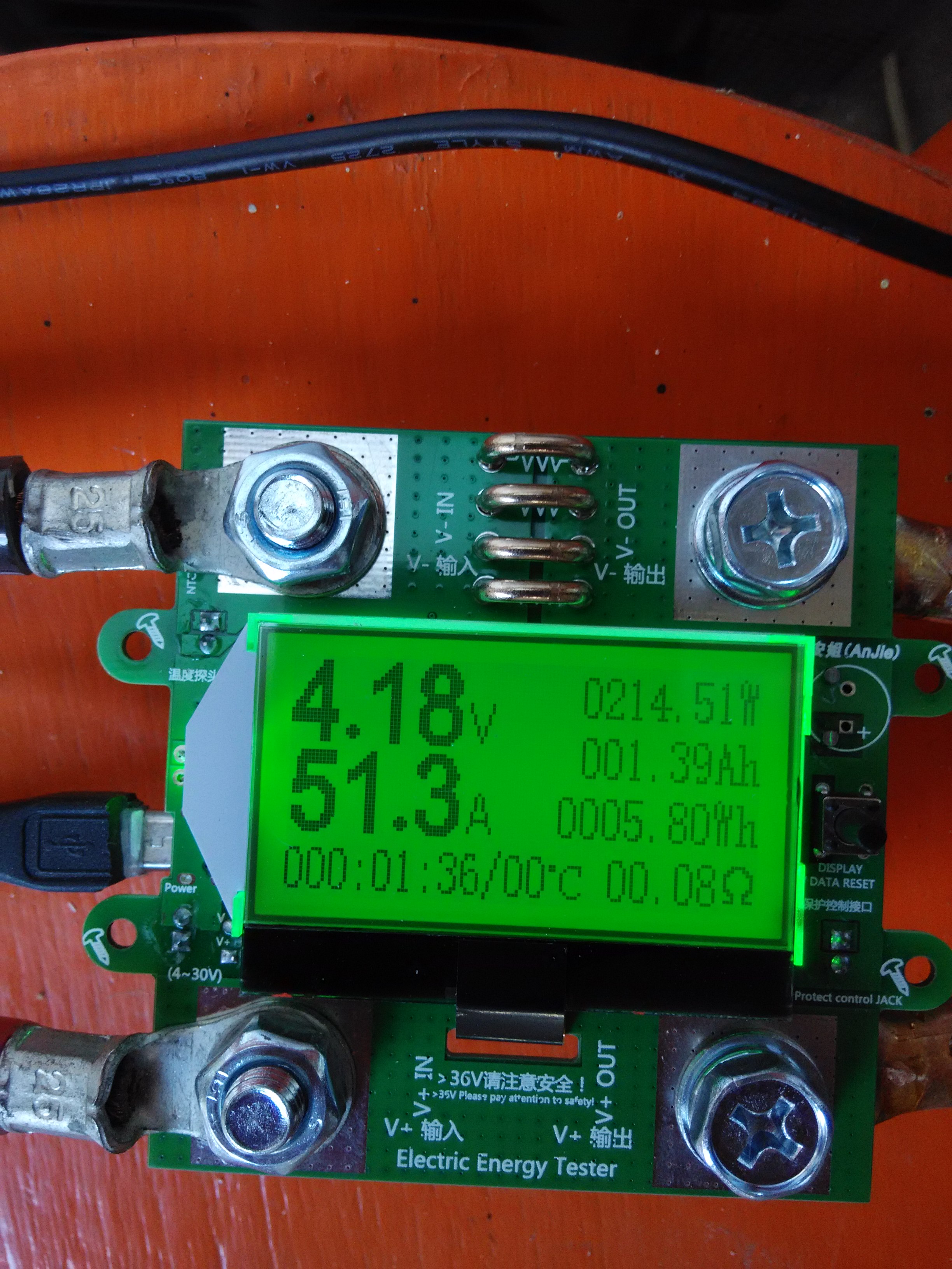

Měřič kapacity jednotlivých článků
Testuji měřič kapacity jednotlivých článků použitelný pro všechny druhy baterií, NiCd, Pb, Li-Ion,
Li-Fe. Napájení externí přes micro USB nabíječkou telefonu.
Případně možno využít externí napájení 4-30V.
Od 7,8V měřených nepotřebuje externí napájení.
Možnost připojení měřícího čidla teploty (v balení),
nastavení alarmu na vysoké napětí, nízké napětí, vysoký proud + výstup 3V pro ovládání dalšího zařízení.
Moooc se mi to líbí.

Tak fachčí to dobře, na měření jednotlivých článků ideální. Trošku jsem se potrápil s tím nastavením horního a spodního napětí. Pokud se nastavuje nahoru je třeba dva rychlé stisky a pokud dolů tak tři. Ke koupi na ali.
