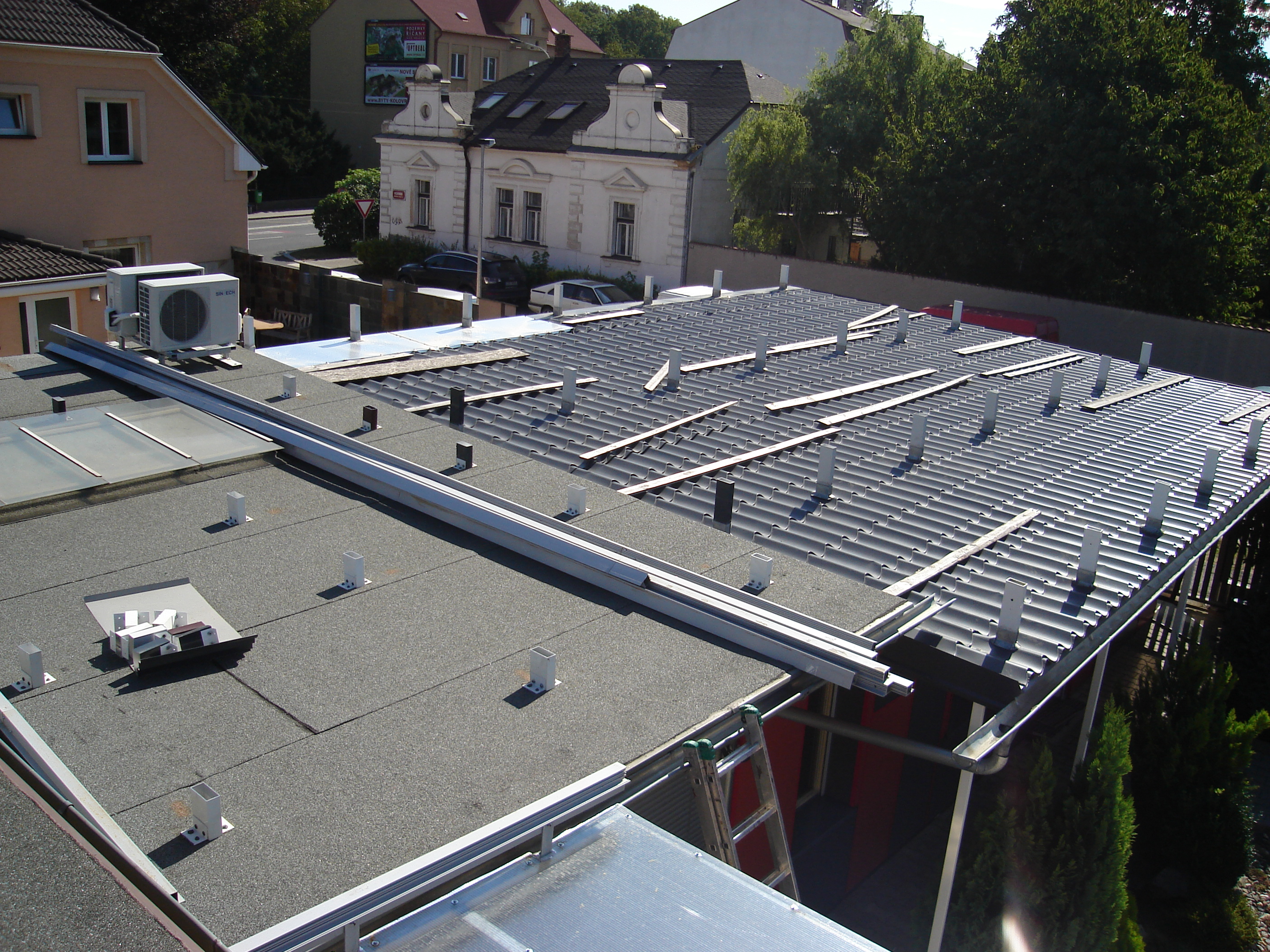

Dobre, tady je nekolik slov a par fotek. Problemy s fotovoltaikou nejsou. Prijedu, postavim a pak jen upresnuji a ucim a vysvetluji a ladime. Rucim za svoji praci klientovi 5 let, tak musim vedet co delam a proc. Tenhle vetsi projekt byl v Praze. Prubeh byl vlastne jednoduchy. Stavelo se - 24 kw. A protoze to bylo za dost penez, material se vozil na nekolikrat, aby klient videl, ze se penize investuji do nakupu technologie. Takze se privezli panely pak menice pak zbytek panelu a dalo se to na strechu. Po 14 dnech- (2x 3dny na strese) se to zadratovalo dle pokynu revizaka se udelaly upravy, ktere vyzadoval. Postavil jsem podle projektu ing elektro, ktery pro me projekty za penize dela. Klient- zamecnicka dilna si dodal konstrukce. Fotka ukazuje strechu, kdyz zacali delat rost, pak rost pred osazenim panelu. Provoz dnes je na fotce, z kamery, ktera cely objekt sleduje. Po dvou letech klient zjistil, ze PRE- tamni distribude elektriny - mu uctuje nejak moc penez. Kontrolou jsme nedavno zjistili, ze ma na 3 svych fazich nerovnomerne rozdelene spotrebice a ze i kdyz vyrabi, na dvou fazich, ze mu po treti fazi elektrina do firmy priteka a tak se to ted resi. Pre to vedela ale nerekla, jen se nam vlastne smali do obliceje, ze oni jsou obchodnici a maji zajem na tom, aby elektrinu kupoval. Od te doby vim, ze 3 faze jsou vlastne 3x 1 faze a ze se k tomu musi takhle i pristupovat. Ale tohle byl sitovy projekt.mypower.cz píše:Snazil jsem se to dnes panu Kuderovi vysvetlit, doufam ze to bylo pochopeno o co jde. Kdyz je nekdo rozjety, tezko zabrzdit a clovek si to kolikrat ani neuvedomi ze jede uz az moc... Znam to, taky se tehle chyby obcas dopustim. Je faktem ze napriklad ten tristar v akci je za luxusni cenu, to jako bezesporu. Pokud nekdo ma zajem, ma moznost odted koupit i tady pres zdejsi shop, kdybych mel po ruce 12K, tak si jeden tenhle tristar vemu taky. Tak snad by tohle obchodni tema mohlo prejit zpet k poznatkum s tristarem a nebo se rozpadne na nejaka dilci temata.. kdo vi. Myslim, ze je dobre upozornit komunitu na dobrou cenu, to kazdy z nas asi oceni, ale je taky vhodne umet usoudit kdy se business stava agresivnim. Presne jak rika Antonio.

Pekna prace, vypada to hezky ...

Pekné.Takto môžu vyzerať všetky strechy.
