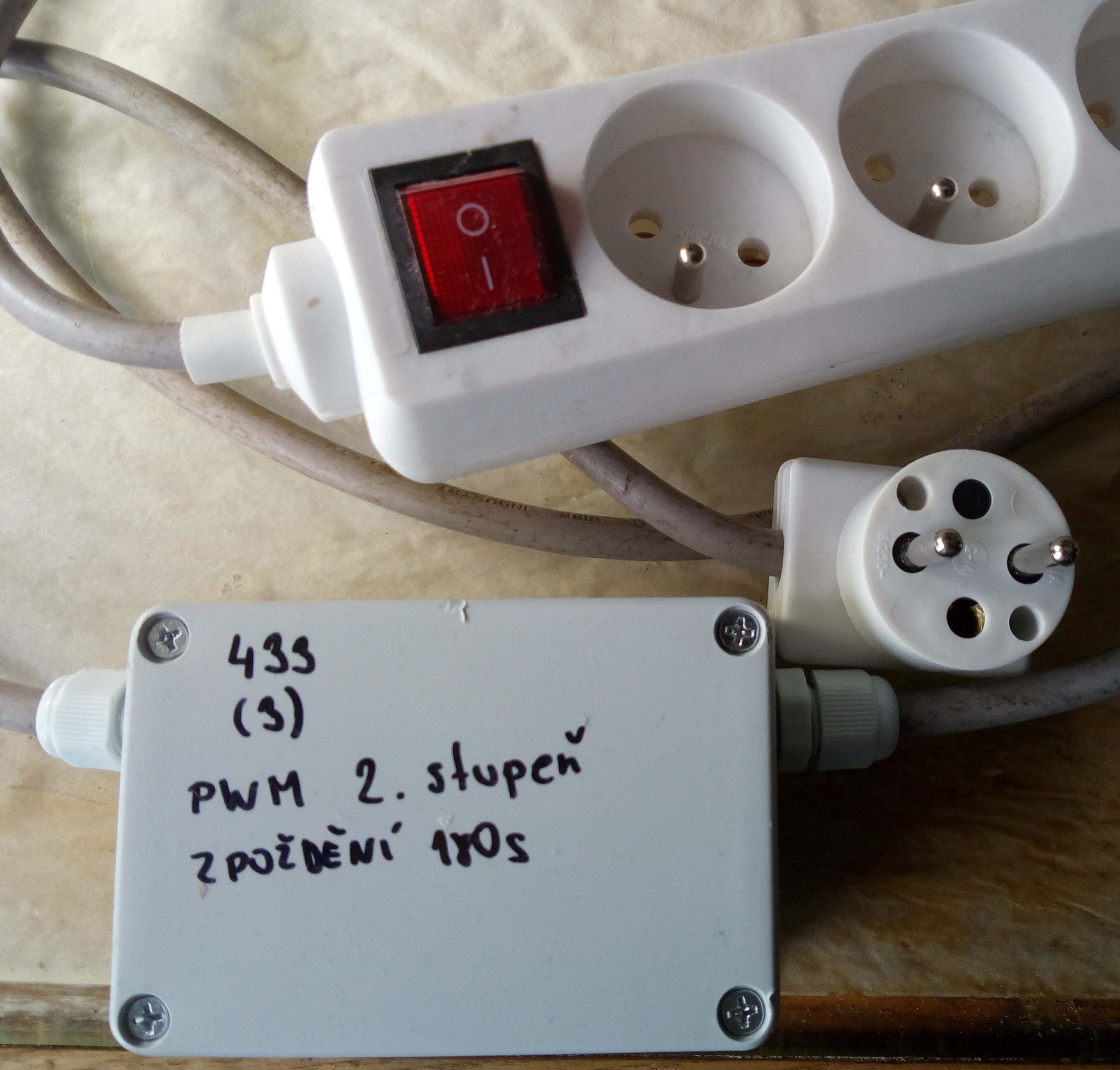

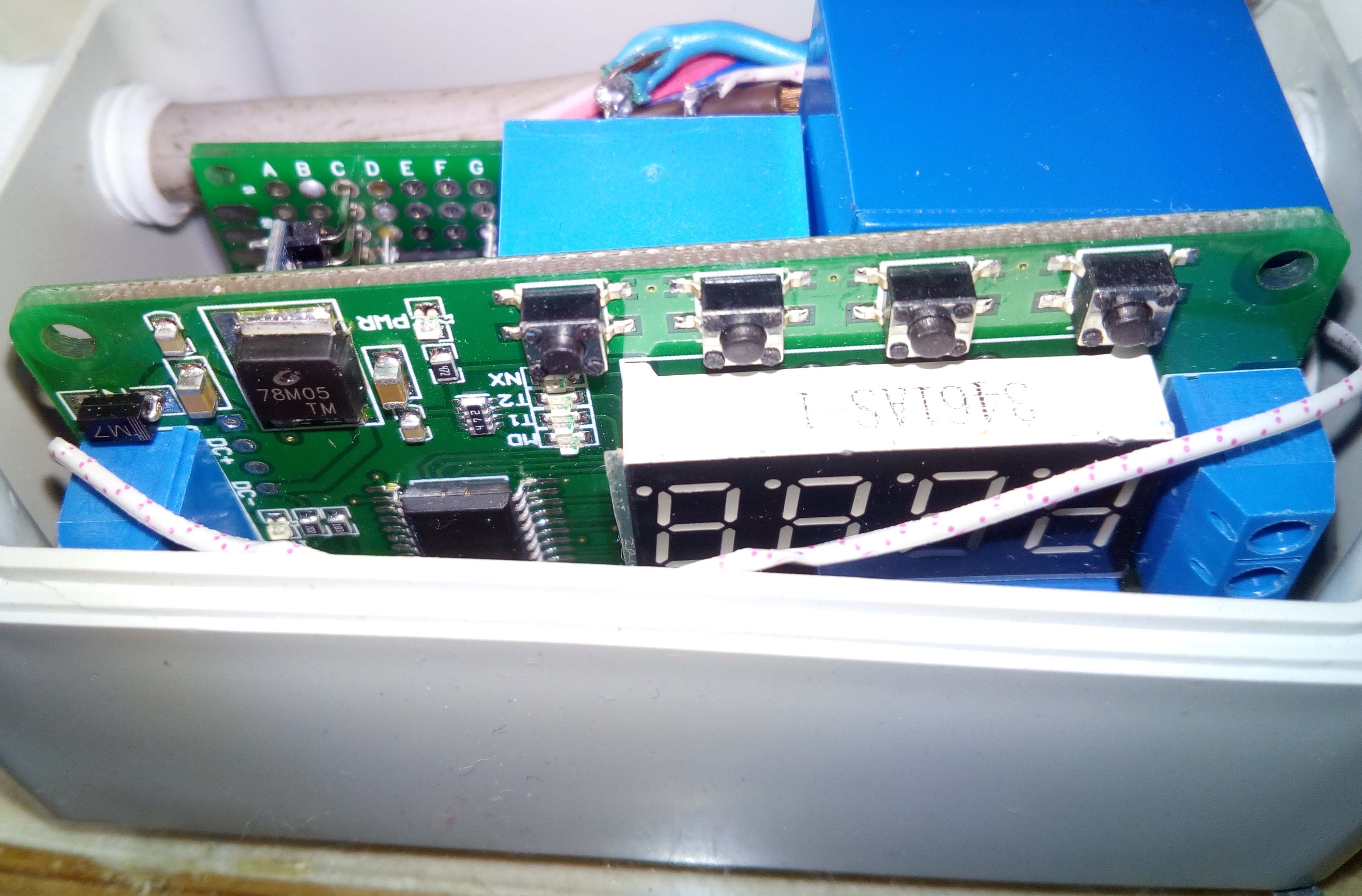

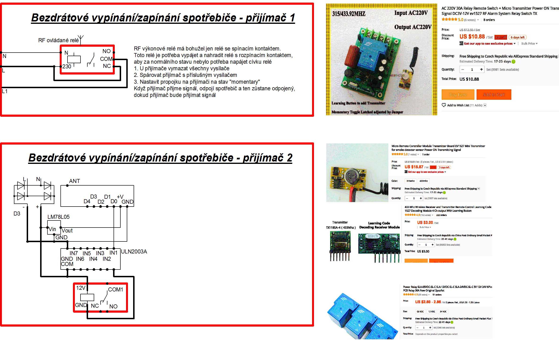

Už skoro rok používám bezdrátové odpojování spotřebičů při hrozbě přetížení, aby nedošlo k výpadku měniče nebo jeho přepnutí na DS. Mám dva Axperty, na každém sleduji výstupní proud a při překročení limitní hodnoty začne bezdrátový vysílač vysílat a s ním spárované přijímače vypnou spotřebiče, které jsou na ně připojeny. Pokud nedojde k dostatečnému poklesu proudu, začne další bezdrátový vysílač vysílat a opět vypne s ním spárované spotřebiče. Vysílač vysílá po celou dobu, kdy proud překračuje limitní hodnotu, pak přestane vysílat a spotřebiče se zase zapnou.
Reguluji tak výkonové spotřebiče: varnou desku, rychlovarku, troubu, boiler, venkovní zásuvku, klimatizaci, jeden celý zásuvkový okruh.
Přijímače mám splácané z čínských komponent, umístěné v krabičkách a jsou 4 typů - 2 varianty pro okamžité zpětné připojení a dvě varianty pro připojení s nastavitelným časovým zpožděním. Časové zpoždění proto, že některým spotřebičům vadí časté zapínání a vypínání a proto se u nich dá nastavit, za jak dlouho po vypnutí se zase mohou zapnout (třeba u klimatizace mám 180s)
Vysílání běží u jednoho měniče na 433 MHz (dovolená frekvence u nás) a u druhého na 315 MHz, aby se ani náhodou nerušily, i když dnes bych to vše dělal na 433 MHz, abych mohl přijímače volně přehazovat a párovat s libovolným vysílačem.
Varianta s ULN2003A je na fotkách - tam jsou komponenty pájeny na univerzální destičku. Je to kanón na vrabce, ale levnější, skladnější a univerzálnější, než ochraná dioda na indukčnosti. Univerzálnější proto, že některé vysílače + přijímače jsou vícekanálové a je tak příprava na vícestupňové řízení.
Zatím vše funguje jak má bez závad a ke spokojenosti uživatelů i měničů. Ještě by to chtělo nějakou LED, aby uživatel věděl, že ho odpojilo něco chytřejšího, než je on, protože tu rychlovarku teď prostě zapnout nelze.
Jsou vidět programovací tlačítka na univerzálním relé, pomocí kterých tady nastavuji funkci a časové zpoždění relé. Vše pájitelné je na univerzální destičce.

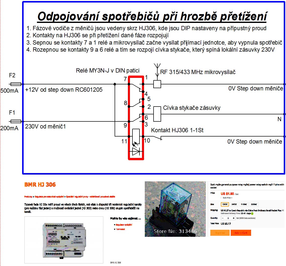

Ještě vysílací část.
Mám to přes hlídač proudového maxima HJ306, který zajišťuje jednu příjemnou vlastnost. Při přetížení, když odpojí spotřebič, si pamatuje, o kolik poklesl proud a teda ví, kdy je bezpečné daný spotřebič zase připojit. Já tak nemusím řešit cyklické zapínání/vypínání. (Bez toho hrozí, že odpojím spotřebič, tím poklesne proud. Tak znovu připojím spotřebič, čímž stoupne proud a to se opakuje.)
HJ306 ovládá cívku vícekontaktního relé. Toto relé jsem si vybral proto, že mohu připojit více různých napětí dle potřeby a mám na výběr spínací i rozpínací kontakty. A toto relé má integrovanou LED, takže v rozvaděči vidím, jestli nastalo přetížení.
Při přetížení začne vysílat RF vysílač, nebo jako ve schématu ještě navíc odskočí relé stykače zásuvek.
willcz
- Příspěvky: 590
- Reputace: 106
Re: FVE s podporou z DS
Na tom schemata 3+4 je fakt stabik primo z usmernenych 230V?
Bylo by dobre aby schemata neobsahovaly takove veci.
Neni dobre aby to nekoho zabilo, nebo vyhorel.
rva
- Příspěvky: 4702
- Reputace: 904
Všude, kde je potřeba DC napětí, je jako zdroj 12V použit modul hkl-pm12.

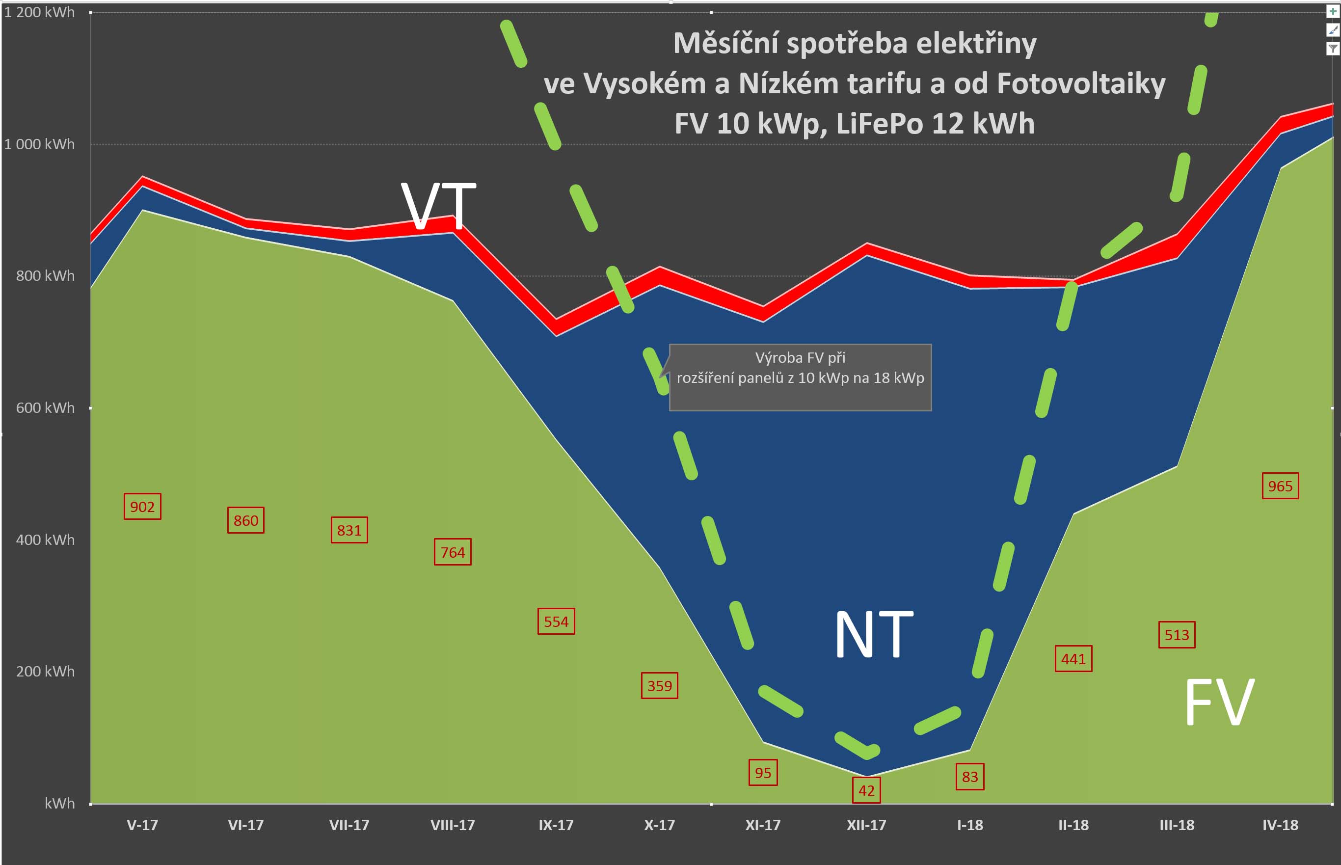

Zvýšení soběstačnosti
Elektrárna má 10 kWp, do baterie se vejde 12 kWh. Přitom při roční spotřebě 10 MWh (denní je 30 kWh) FV pokryje 6.2 MWh.
Pro zvýšení soběstačnosti jsou dvě možnosti - zvýšit kapacitu baterie, nebo přidat panely. Pokud chci i v únoru 100% soběstačnost, musím zvýšit výrobu ze 441 kWh na 796 kWh a tedy v příslušném poměru přidat panely - to je rozšířit elektrárnu z 10 kWp na 18 kWp. Tuto extra energii jsem schopen využít jenom v období září - květen, kdy přebytky půjdou do topení. U mě takto využiju ročně dalších 2.7 MWh.
Tuto další energii nejsem schopen rozumně spotřebovat během dne, kdy je světlo, protože vyšší nároky jsou ráno a večer, kdy je v únoru ještě tma. Tedy zatímco teď jsem si ji bral z DS, po rozšíření ji musím mít v baterii, kam se během dne uložila. Stávajících 12 kWh v baterii tedy nebude stačit. V únoru tak potřebuji uložit dalších 353 kWh, tedy denně 10 kWh na ranní a večerní spotřebu.
Závěr: rozšíření soběstačnosti i na únor přinese ročně 2.7 MWh a náklady na 8 kWp panelů a 10 kWh v baterii. Takže vysoké náklady a malý přínos.
(To ale neznamená, že elektrárnu nebudu rozšiřovat, protože jsou i jiné důvody, než ekonomické).

Ještě že mi "došla střecha" jinak bych podobný úvahy prováděl taky, ale u mě to skončilo podstatně dřív...

Já bych nezískal v únoru soběstačnost ani kdybych zvýšil výrobu na čtyřnásobek.rva píše:Závěr: rozšíření soběstačnosti i na únor přinese ročně 2.7 MWh a náklady na 8 kWp panelů a 10 kWh v baterii. Takže vysoké náklady a malý přínos.
- Reputace: 514
Kontrolní otázka: kolik kWh musí být baterie a kolik kWp potřebuji abych zajistil soběstačnost při lednové 10 denní inverzi kdy jsou dny 6 hodin dlouhé a solární pole dává 2% nominálního výkonu?
Podle mne to bez agregátu nebo ukrutného omezení spotřeby nejde.
