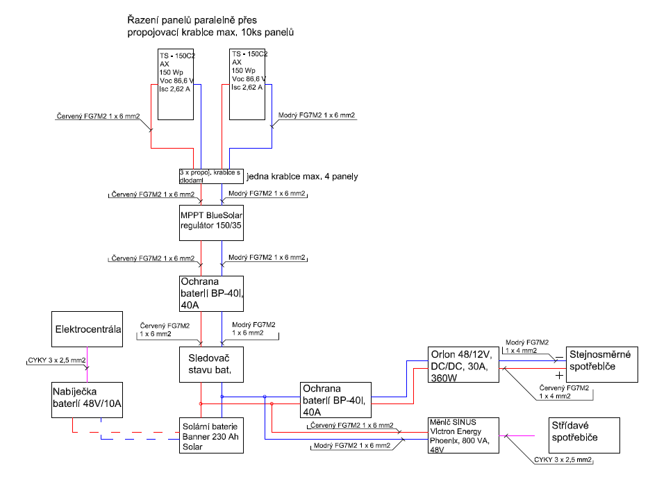

plánuju projekt menšího ostrovního systému (detail na obrázku) s 10-ti FV panely o celkovém výkonu 1500 Wp. Bohužel nemám žádné velké zkušenosti s tím jak ostrovní systémy jistit, a proto jsem Vás chtěl požádat o radu. Jak tento systém jistit? Jsou vhodnější pojistky nebo jističe?

Neni toho olova nejak malo? kdyz uvazim dlouhodobe vyuzitelnou kapacitu ....

Možná jsem to měl uvést hned, systém bude provozovaný na rybářské chatě, která je navštěvována především od března do října a to na hlavně na víkendy. Takže je to obýváný max. 4 dny v týdnu, což myslím, že by mohlo stačit. Když k tomu uvážím, že největší příkon který bude napájen budou dvě čerpadla pro TUV, ale taky je možné, že se pletu jak jsem psal nemám moc zkušeností.

Bývá zvykem dávat k panelům pojistkový odpojovač s nominální hodnotou 1,2x Imax, dalo by se to asi použít i místo svorkovnic.
Otázka jištění proti přepětí zívisí na poloze objektu, poloze panelů na objektu a pravděpodobnosti úderu blesku, délky vedení a pod. Je to otázka ceny ochrany a ceny chráněného zařízení. Asi jedna přepěťová ochrana mezi panely a regulátor by se snesla za drobnou tisícikorunu či dvě. Chce to zvolit vhodné napětí a zajistit dobrou zem, což u chaty nemusí být jednoduché.

trochu bych se zamyslel nad průřezy vodičů a jejich délkami. Měnič 800VA na 48V bude brát cca 16A, takže pojistka 32A by měla stačit, ale co úbytek napětí na kabelech, při nízkém napětí je to obzvlášť poznat, na 12V se to tady nedávno probíralo. Prostě ohmův zákon a kalkulačka stačí, 1m vodiče CY 1mm2 průřezu má 0,017 Ohmu (6mm2 /6, tj 0,0028 Ohm)
a délku je potřeba počítat tam i zpět. Rozumný úbytek napětí při jmen. proudu je do 4 procent. Pak je potřeba taky počítat cca 5A/mm2 kvůli jištění a oteplení vodičů, raděj méně.

Linspir píše:Možná jsem to měl uvést hned, systém bude provozovaný na rybářské chatě, která je navštěvována především od března do října a to na hlavně na víkendy. Takže je to obýváný max. 4 dny v týdnu, což myslím, že by mohlo stačit. Když k tomu uvážím, že největší příkon který bude napájen budou dvě čerpadla pro TUV, ale taky je možné, že se pletu jak jsem psal nemám moc zkušeností.
Rezim provozu je jeda vec. Ale dulezite je kolik energie se vyuzije primo ze slunce a jaky je ocekavany vyuiziti aku.
Pokud uvazim hloubku cyklu u volova 20% tak to neni z 230Ah zrovna moc. Zalezi co se tam v noci deje.

Všem Vám mockrát děkuju za rady, omlouvám se byl jsem pracovně vytížený, tak jsem sem nestíhal psát reakce. PavelR děkuji Vám já trouba si nevšiml, že jsem v CADU nenapsal k bateriím 4x. Kodl69 já jsem si právě myslel (znám kdo myslí hov*o ví), že když zvolím průřez 6mm2 namísto 4mm2 tak to bude na úbytky napětí OK, jestli byste my mohl nějak přiblížit v čem mám chybu? Jinak jsem na systému udělal nějaké změny tou největší je odstranění vývodu 12V a zesílení měniče (z 800VA na 3000VA) viz. obrázek. Dále jsem doplnil systém o jištění (prozatím bez přepěťových ochran), snažil jsem se to vymyslet dle Vašich rad a selského rozumu, tak bych Vás chtěl ještě jednou poprosit jestli byste měli čas a hodili po systému očkem jestli jsem neudělal někde nějakou chybu?

Doladil jsem průřezy a hodnoty jištění.
OSv_2.pdf- (220.7 KiB) Staženo 412 x

Jen 2 postřehy. Jeden panel má Isc 2,62A deset panelů 23A - já bych počítal spíše těch 26A.Linspir píše:Doladil jsem průřezy a hodnoty jištění.
Naopak měnič AC/DC má na straně DC výpočtový proud 135A ve skutečnosti to bude špičkový proud po dobu několika vteřin.
Při 3000VA a 50V baterie bude maximální proud cca 60A. Průřezy kabelů se mi zdají být vpořádku.

celkem dobrý, akorát pojistka 10A pro panel 2,6A Isc, stačila by 4A.... Za mě, bych uzemnil - pól a ušetřil polovinu pojistek(a taky ztrát na nich), za ušetřený peníze bych koupil aspoň přepěťovku od citelu k panelům...
má ten victron možnost připojení napětí pro měření přímo z baterie? pokud ne, bude ti předčasně ukončovat nabíjení, takže to asi udělej taky z 35mm2, pokud to vstřebají svorky victronu a pojistkový odpojovače (z tohodle důvodu používám u baterek nožovky PN000)
