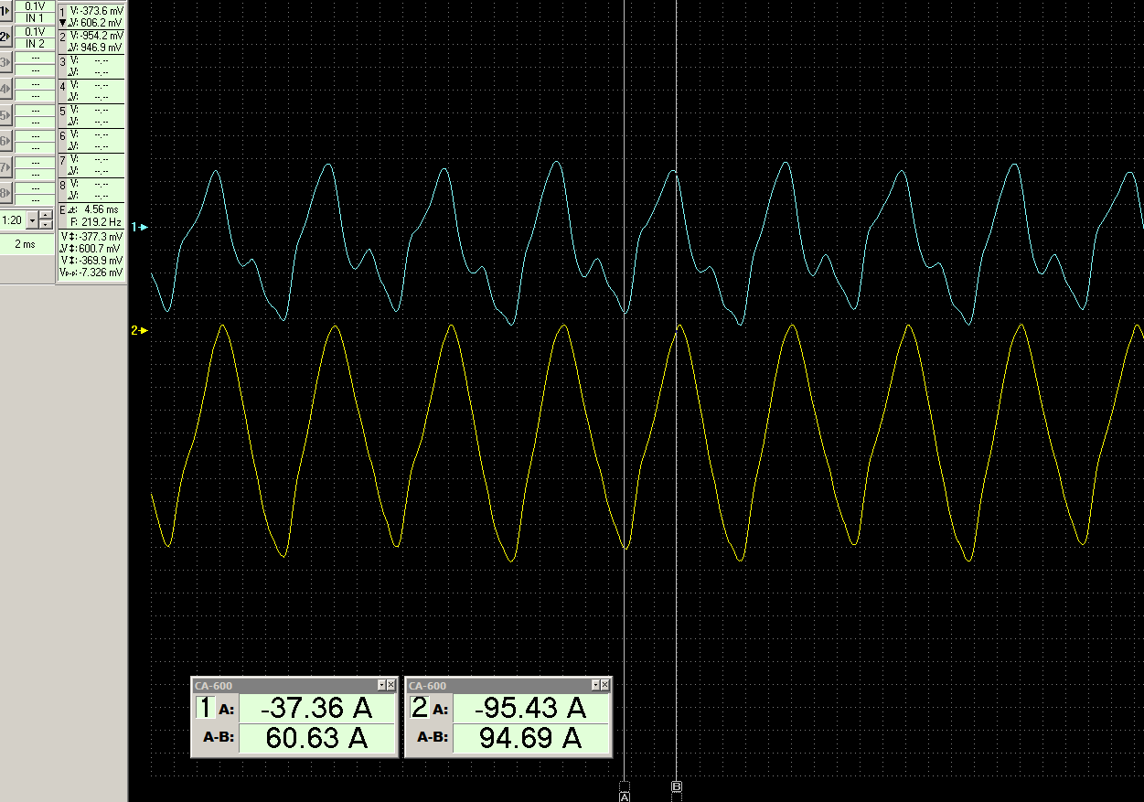

To mikrocyklování neřeší ani jedna ze zmíněných možností, ten oscilogram mluví vcelku jasně. 360000x za hodinu +23A/-37A. Tento moment se bude velmi těžko odstraňovat. Patrně by to šlo řešit kapacitorem a podstatně sofistikovanějším řešením jak prosté paralelní připojení. Dost dobře si ale nedovedu představit komplikovanost a nákladnost tohoto řešení při jakémkoliv systémovém napětí. Výše zmíněné řešení mnou i Vámi může zmírnit důsledky tohoto jevu, ale nedokáže ho odstranit. Pro ono omezení je zvýšení kapacity aku jistě praktičtějším řešením. "Přebaterkování" je však dost nákladné.
Čím víc o tom přemýšlím tak nabývám dojmu, že mikrocyklování je naprosto marginální problém který nemá výraznější smysl řešit. Jsou faktory které životnost zkrátí daleko víc a jsou daleko jednodušeji podchytitelné. To je ale spíš zas do debaty o správném, spíše bych řekl ohleduplném zacházení s aku. Taky musím podotknout, že celou dobu mluvím o LPF, s jinými aku to může být jinak, ale nikdy jsem neměl jiné takže z této strany zkušenost veškerá žádná
