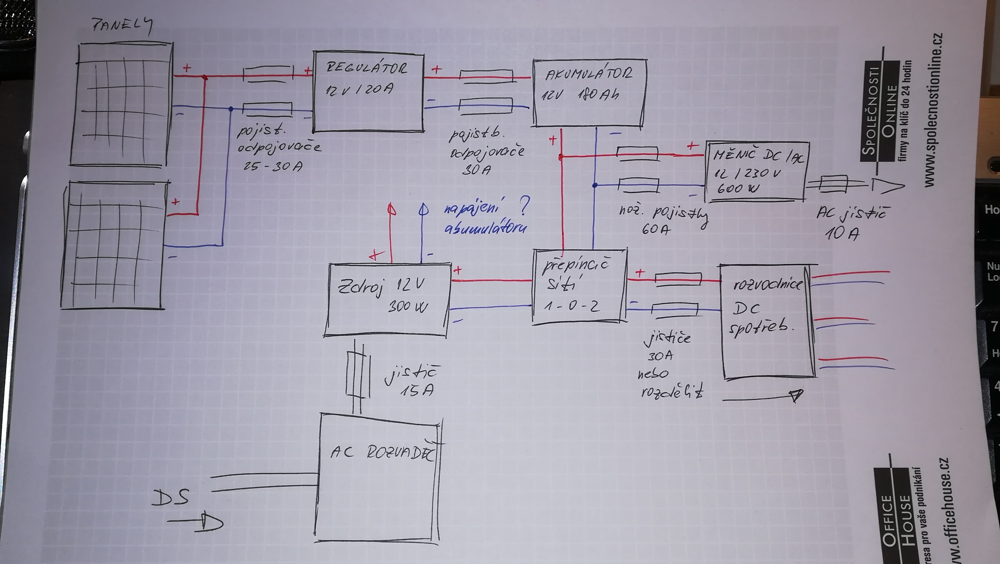

Přikládám schémátko, které jsem si zkusil načrtnout, jak by to cca mělo fungovat. Jištění apod. jsem zkusil navrhnout dle toho, co se mi podařilo zatím nastudovat. Mám v tom nicméně dost nejasností, samozřejmě

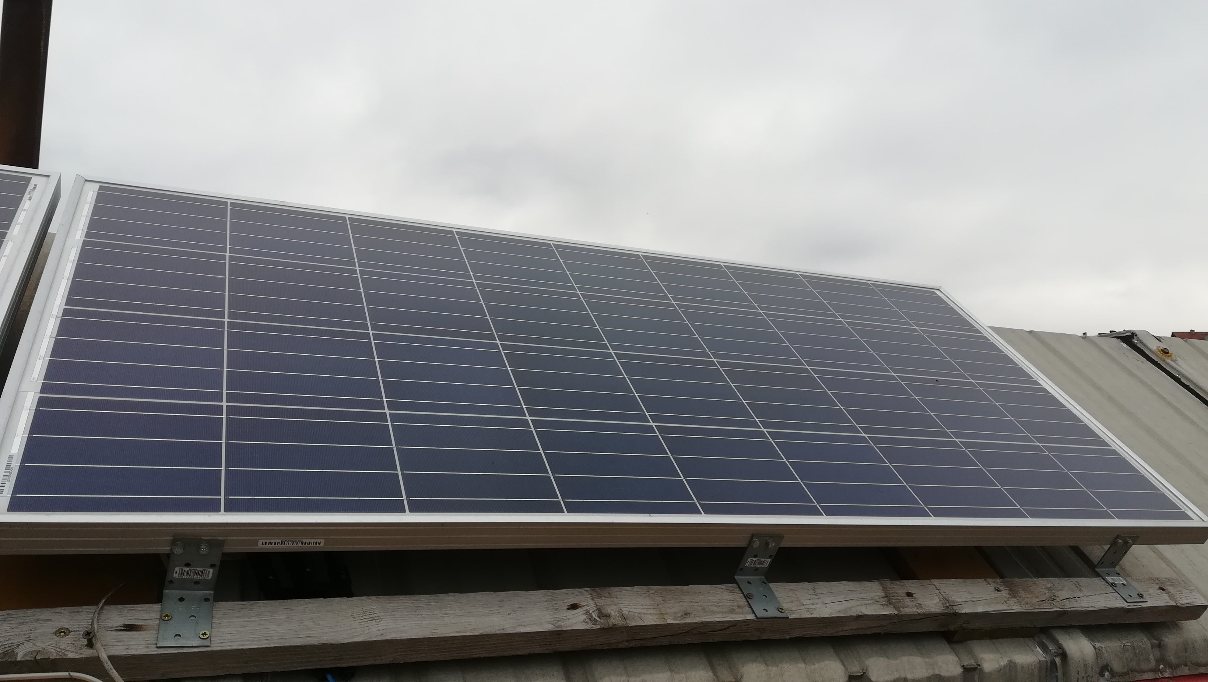

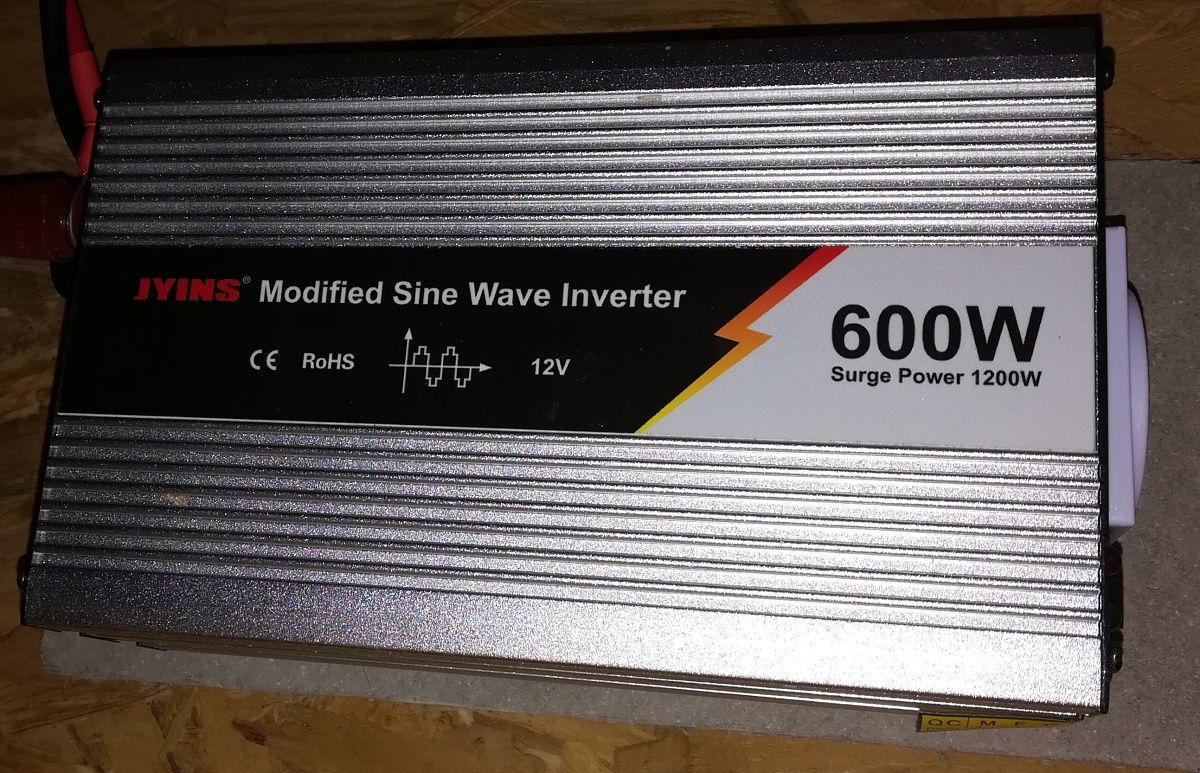

Žádný štítek, nic. Jsou dva, každý má 36 článků, rozměry 673 x 1480 x 35mm. Zkusil jsem při tom největším slunci, co v těchto dnech bylo, vysledovat, jaké maxima dávají. Baterku jsem zatížil přes 600W měnič, na který jsem připojil 500W halogen, takže ji dost ždímal (a z neznalosti jsem si ji tím asi zlikvidoval). Maximální hodnoty, které jsem vysledoval, byly: cca 23V a necelých 19A (co dával regulátor do baterky). Panely jsou zapojeny paralelně. Z toho mi vychází, že by každý panel mohl dávat cca 230W při 24V a cca 9,6A. (Fotky panelů přikládám.)

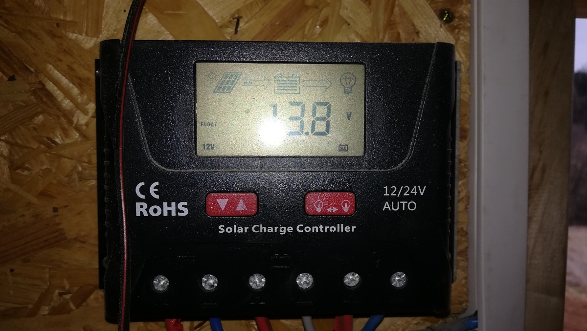

2) Regulátor je nastaven na 12V (umí i 24V) a zřejmě dává max. 20A. Značka Srne, typ PWM, ale víc bohužel opět netuším, nenašel jsem na něm žádný štítek (fotku také přikládám).

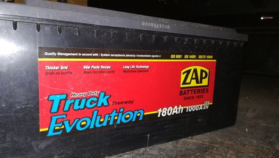

3) Akumulátor je asi startovací 180Ah, no vzhledem k tomu, že jeho kapacita po mých testech šla rapidně dolů, tak předpokládám, že jsem mu pomohl k rychlé cestě do šrotu a budu kupovat nový podobné kapacity (pravděpodobně prozatím zůstanu u olova).

5) Jištění - od těchto hodnot jsem odvodil jištění. Jsou ty hodnoty ok? Nejsem si jistý, jak jistit DC spotřebiče, jestli všechny na jeden jistič (pak mi vychází spíše kolem 30A), nebo rozdělit na světla a 12V zásuvky. Taky nemám nic mezi zdrojem AC/DC, přepínačem sítí a regulátorem. Přemýšlím, že minimálně nějakou přepěťovou ochranu by to možná chtělo?
6) Přemýšlím nad dobíjením aku ze sítě v případě potřeby. Ale zdá se mi to spíše neekonomické a neefektivní. Na druhou stranu to může pomoct baterce, pokud bude vycucaná a slunce málo. Co myslíte?
Co je špatně, co mi chybí, přebývá... ?

Bod 1 mi přijde hodně divný jako celek. Panely těchto rozměrů by mely dávat dohromady při ideálu cca 300w, takže reálně naměřených 230W bude odpovídat oboum dohromady. Ohledně regulátoru 24V by na 12V nastavený regulátor podle mě dávat neměl, to je dost divné. Napětí na regulátoru by mělo odpovídat zhruba napětí na akumulátoru. Nastavuje se to zpravidla samo, takže někde asi bude chyba. Takže při pokusu zhruba polovinu dávaly panely a zbytek dodávala baterka. Pokud nebyla baterka KO už před pokusem, neměl by jí pokus ublížit, protože by při moc nízkém napětí baterie vypadlo jištění podpětí akumulátoru v měniči. Pokud jsi právě neměl extra smůlu, neměl bys tímto pokusem akumulátor zničit, ale mohla být ve stavu, že ji to dorazilo. Jestli je to autobaterka zkus, je-li to možné zkontrolovat stav e-lytu, případně dolít destilku a zkusit nabít do plna, tj nechat ji nějakou dobu vyloženě vařit, může to trochu na chvíli pomoci. Ohledně toho měření mi přijde, že je někde něco špatně, možná jsi měřil napětí panelů naprázdno a proud při zátěži, nebo vadný regulátor, protože ty hodnoty jsou dle mě zcela mimo realitu za provozu. K ostatnímu se vyadřovat nechci, v kamionu nepoužívají pojistky atd, připojí měnič na baterku a hotovo, jakékoli jištění navíc nikde a hlavně zem taky nikde. Takže pokud přihodíš odpojovač panelů a nějakou autopojistku před měnič považoval bych to pro tento projekt za dostatečné. Svůj systé, buduji jako ostrovní, takže s DS se nepotkává. (prostě mám nataženy dvoje dráty a dvoje zásuvky a ručně přepojím co je třeba), takže pokud to chceš nějak kombinovat se sítí s tím ti neporadím a i mi to v maringotce přijde zbytečné. Silné spotřebiče bych nechal na síti a slabší přepínací jako já, vypadá to hrozně, ale letošní zimu jsem 2x na týden přepojil ledničku a mikrovlnku, vše ostatní bylo na sluníčku. Takže to není každodenní přepínání, to bych brzy předělal. "panicky

Panel bude polykristal okolo 140W (8 - 8,5A pri 17V, nezatazeny cca 23V) Stitok by mal byt na jeho zadnej stane.
Podla foto regulatora mas system 12V, pracovne napetie v rozmedzi 11V az 14,7V.
Tych 500W si odoberal priamo z baterie (napojenie menica 230V na kontakty bat.) alebo cez regulator. Na foto to vyzera ze cez regulator. Lebo 500W cez vystup regulatora to je pri 12V cez 40A a to da na vystupe maloktory regulator.
Ak to da, tak pozor na prierezy kablov. Od regulatora k bat. idealne co najhrubsi co vojde do regulatora a dlzka 0,5m
. Viem, nie vzdy sa to da, ale treba na to mysliet. A tak isto menic idealne priamo na bateriu, len treba potom si ustrazit aby nedoslo k hlbokemu vybitu bat.
Nacrt schemy sa mi zda ok.
