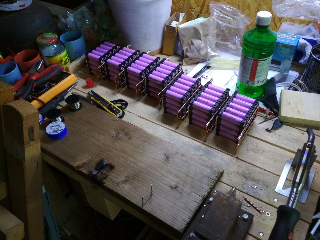

U mna packy hotove, uz to len pozapajat.

Peknučké.. To sú Samusungy 2600mAh.. 7S20P..?

Vdaka, su to podla oznacenia Samsung 26FM, coz by malo byt to iste ako 26F akurat vyrabane vo fabrike v Malayzii. Kucham to z novych notebookovych baterii Whitenergy Premium. 1 ks vychadza na necelych 1,50eur. Ved uvidime kolko to vydrzi
no a mam teraz no name 2200mah v konfiguracii 7s10p a chcem to spojit dokopy. ano, toto su 20p packy tak potom bude v systeme 7s30p s kapacitou okolo 75Ah
Inak necakal som ze ta stavba 20p packov bude tak casovo narocna ale veru je to prplacka. zabralo mi to tristvrte dna, klobuk dole pred vami co davate dohromady vacsie packy. a musim povedat ze bez poriadnej pajkovacky by to bolo trapenie a to nielen bateriek ale aj seba sameho
a ak nabuduce budem este stavat nejake packy tak urcite len s dobrym odsavanim, ten dym pri spajkovani je pekny hnus, sice som mal otvorene dvere von ale i tak nic moc... a miesto tych medenych platniciek by som uz dal len obycajne kablove oko a hotovo, zbytocna komplikacia toto... nuz clovek sa uci....
