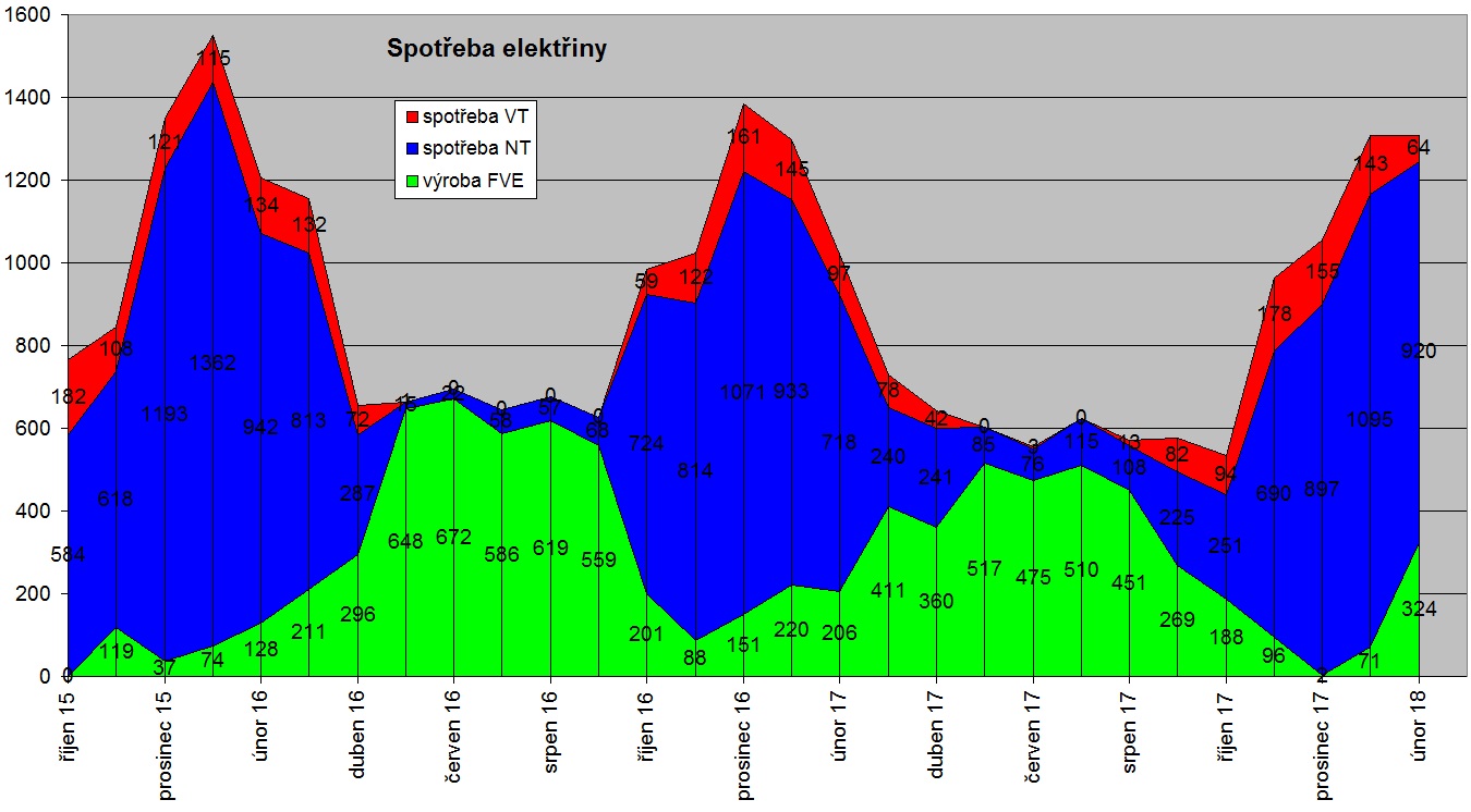

Lišákova FVE na rovné střeše, zatím umisťuju panely virtuálně.
Do budoucna asi Victron, 8 - 10 kWp.

Od listopadu do února 16kWh baterku sluncem ve Frýdku nenabijete

Baterie kapacita: ? kWh -Dle vykrytí dvou dnů 16kwh(ale v zimě je stejně slunce nenabije s 5kWp na střeše!),jinak dle zatížení v domu.
V zimě je sice nedobijete z FV, ale pokud Vám jde primárně o zálohu tak je stačí nevybíjet a tím je budete i šetřit. A nebo nabít z DS. Podle Vašeho výčtu si můžete v případě výpadku kus pohodlí odpustit a ty 2 dny jsou reálné. Pěkně to napsal Abrams, chce to taky nějakou disciplínu famílie. Pokud tato nepřichází do úvahy, jistě Vám to přidělá vrásky
