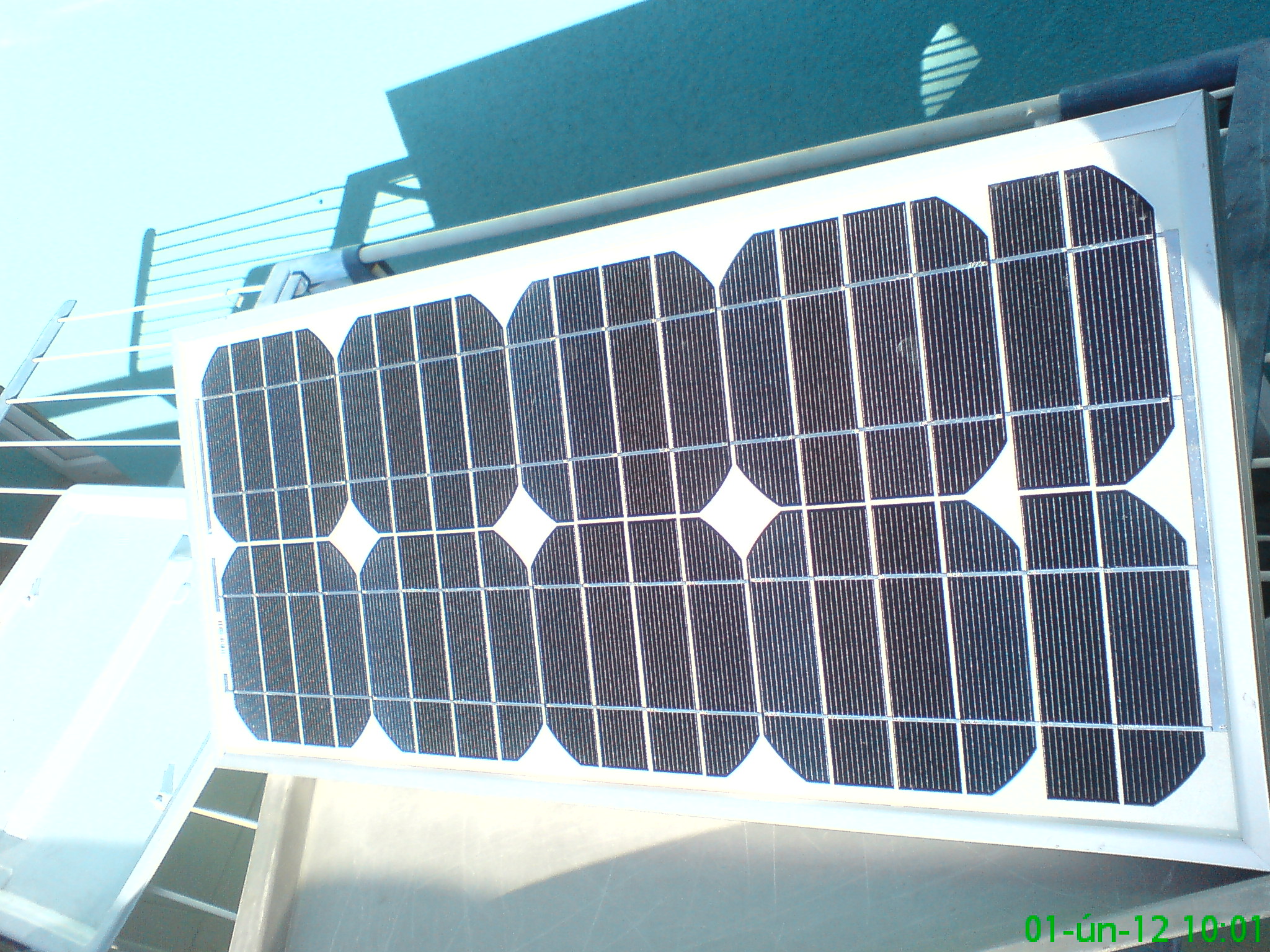

Ahoj,
chtěl bych se Vám pochlubit s mým fotovoltaickým systémem. Mám 12V 20Wp solární monokrystalický solární panel. K tomu mám 12V 12Ah olověný gelový akumulátor a regulátor. Tento systém používám na nabíjení mobilu a na svícení (úsporné zářivky 7W a 11W). *sun*
solární panel
solární panel

Pro začátek dobré. Taky jsem tak začínal před pěti lety. A čím víc toho mám, tím víc se mi zdá, že toho potřebuju nejmíň dvakrát tolik!
...stejně toho mám málo... :-)

Panel tipuju na RichSolar. Regulátor jaký?
davidkitt
Příspěvky: 12
Registrován: pát dub 06, 2012 7:33 pm
Reputace: 0
Bydliště: Svitavy
Re: 20W Svitavy
Nový příspěvek od davidkitt »
Správně, panel RichSolar. Regulátor Phocos CML 05 a baterie Shimastu.
