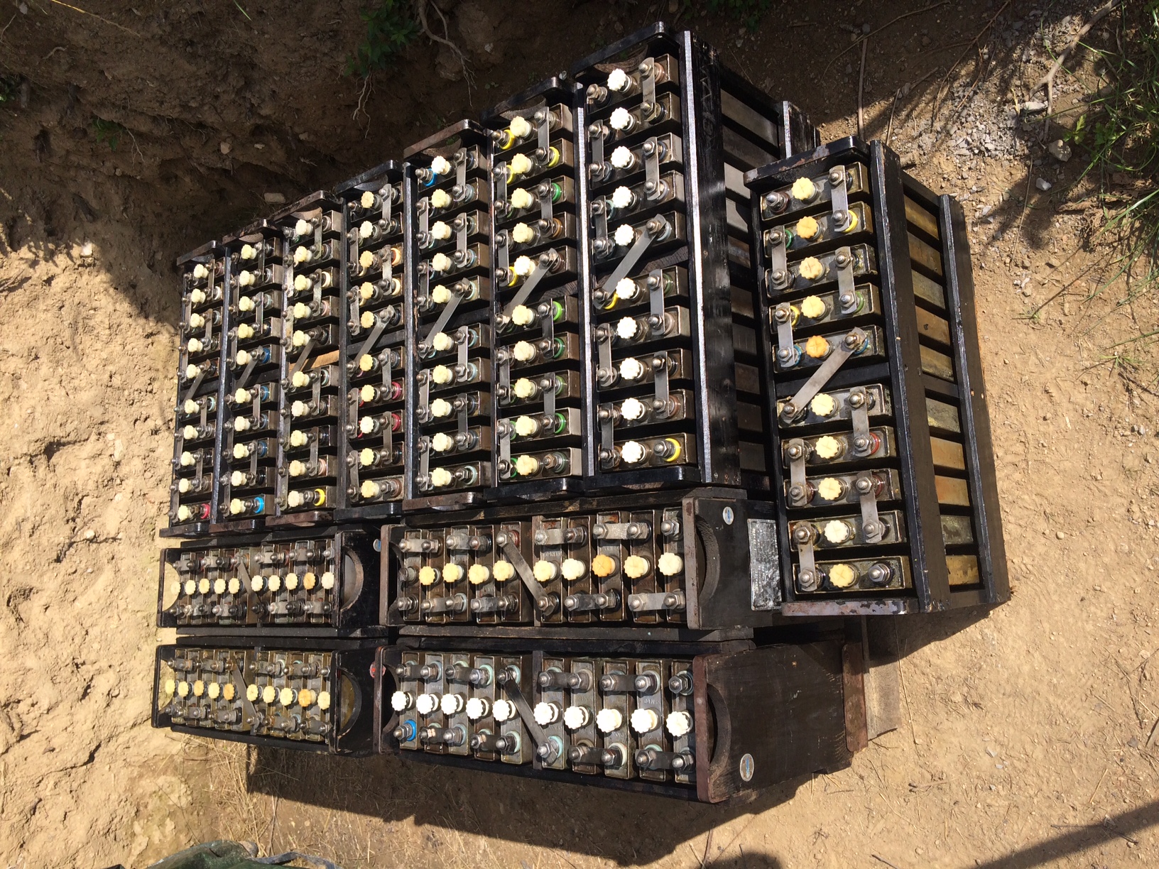

Ahoj všem, dlouho jsem hledal na internetu kde, nebo koho se zeptat, jestli jsem pořídil dobře (správně) pro vytvoření vlastní FVE pro rodinný dům rodičů. Nejsem vyučený v oboru elektro, ani nejsem žádný elektrokutil, ale zároveň nejsem milionář co má koruny na rozhazování. Raději přejdu k jádru pudla, abych vás tu neunudil k smrti. Přejdu tedy k věci:
Jedná se o rodinný domek ve středních Čechách kde jedna ze stran střechy je na čistý Jih se sklonem 41 až 48° , provedení taška. Plocha zmíněné strany střeny je cca 20m2. Četl jsem, že jsou tyto informace zásadní jak pro výrobu el. tak i pro ostatní výpočty.
Na internetu jsem našel spoustu recenzí jak kladných tak záporných, jaké panely vybrat, jestli monokristalické, amorfní, nebo mikromorfní, (pokud je špatně gramatika, buďte shovívaví, jak jsem zmínil, nejsem odborník). Vybral jsem amorfní, jelikož pokud jsem pochopil správně, není nutné natáčení panelů viz video na youtoubu s ukázkou se žárovkou versus amorf a monokristal.
Tudíž jsem koupil 24 těchto panelů http://www.knauto.cz/cs/76149-fotovolta ... C3%AD.html
K tomu jsem pořídil MPPT regulátor http://www.sticka.cz/kategorie/kombinov ... 0va-4000w/. Koupil jsem ten MKS 4K a k tomu mám jako záložní zdroj na ukládání el. energie 12ks louhových baterek viz obrázky . Mohl by mi někdo tady z vás s velkou trpělivostí pro vysvětlování říci, zda je možné tyto komponenty použít a sestavit z nich FVE s přihlédnutím na to, že ještě musím koupit nějaké kabeli na propojení, nějaké prvky na upevnění panelů a? Už nevím co dál chybí. Inspirací na toto vše mi byla tato https://www.deramax.cz/1-uvod-k-ostrovn ... alu-clanku stránka. Podle všeho budu asi muset baterky pospojovat do 24V bloků a to asi hlavně proto, že můj regulátor míň neumí. Podle všech spotřebičů v domě, které se tady využívají budu potřebovat uživit 234610,4 Wh což je na Ah 4869. K těmto číslum jsem se dopracoval podle spotřebičů doma, respektive jejich Wattů které jsem vynásobil časem který odhadujeme že se bude denně používat. Z toho mi vyšlo číslo 28722,8 Wh které jsem vynásobil 7, jako 7 denní rezerva a potom ještě krát 15% rezerva na ztráty MPPT (7%),
Ztráta nab. aku (5%) a ještě 3% ztrát na vedení v drátech. Samozřejmě že jsem tyto čísla zase někde vyčetl na webu od vás chytřejších a zkušenějších. No a výsledkem bylo číslo 233701,363 které jsem vydělil těma 48 a tak jsem se dostal na těch 4868Ah. Vím že je to asi dlouhé a někteří z vás se i třeba drží za čelo, ale i přesto prosím o radu, zkušenosti a v neposlední řadě pomoc celou tuto akci dotáhnout do funkčního stavu. Děkuji všem Jirka.

Nějak to k sobě vzájemně nepasuje. Díval jsi se na parametry než jsi to koupil? Parametry najdeš v návodech. I ta baterie má návod-NKN=KPM. http://www.saft-ferak.cz/sites/default/ ... z%20LR.pdf Fakt nevím jak dál poradit. Jinak vitaj ve světě FVE. Nový závisláku na

Teda ak prehliadneme problem medzy axpertom a amorfnou technologiou,tak stale tu ostava nedostatočna bateria.Ak dobre pozeram a ratam,tak su tam 3x 48v sada po 60Ah,čo je 180Ah do hromady,ak su baterie nove.Tie ale dokažu davať len okolo 2000W dajaku dobu,no menič je 4000W.
Ďalej ten prepočet čo tvrdi,že je potrebne mať v baterkach 28KWh ako rezervu na 7 dni a učinnosť hocičoho,hlavne baterie,vraj strata 7%.Všal Niclovka ma učinnosť dajakych 60,možno pri novej 70%,aj to zaleži ake prudy sa použivaju.

Dobrý večer. Děkuji za obrovské množství reakcí a pokusím se odpovědět na vaše dotazy k mé volbě. amorfní panel, proč. Posílen informacemi z webů jsem si řekl, když umí vyrábět elektřinu i bez "slunce" proč kupovat nějaké jiné? Proudy a ampéry jsem neřešil, jelikož jsem netušil že je to tak zásadní.
