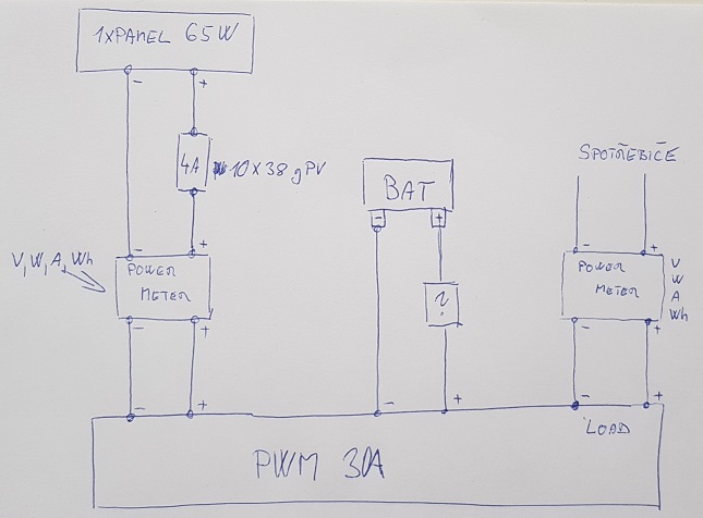

Zdravím Vás, kolegové.
Nechci zakládat nové téma a toto vlákno se hodí k mému dotazu. Sestavuji "solární nabíječku" pro dvě paralelně zapojené autobaterie, každá o 74Ah (nepletu-li se).
jelikož vše bude fungovat bez mého dohledu na chatě, nerad bych, aby se stalo nějaké neštěstí. Řeším otázku jištění. panel budu osazovat pojistkou viz. obrázek.
K tomuto údaji jsem došel z údajů na panelu. Nyní mě ale zajímá, jestli a popřípadě jak jistit mezi regulátorem a bateriemi. Měnič zatím nemám v plánu. vystačím si krásně s 12V.
Chtěl bych poprosit zde zkušené o radu. Na přiložené foto jsem se pokusil znázornit svojí vidinu zapojení.

kombinace panelu s Umpp 35V, PWM regulatoru a 12V baterky to neni uplne idealka ...
jinak pojistku volit dle planovaneho odberu a toho co umi regulator pustit.
dovedu si predstavit neco jako 20A - 30A

Děkuji. Nemám v plánu přesáhnout 20A. Je jedno jaký typ?
Jinak mám jinou možnost bez výměny komponent? Baterie mám v plánu vyměnit, ale nejprve chci zjistit svou reálnou spotřebu, abych udělal něajký kompromis. Od sestavy neočekávám nějakou super výtěžnost. Jen sem laik
