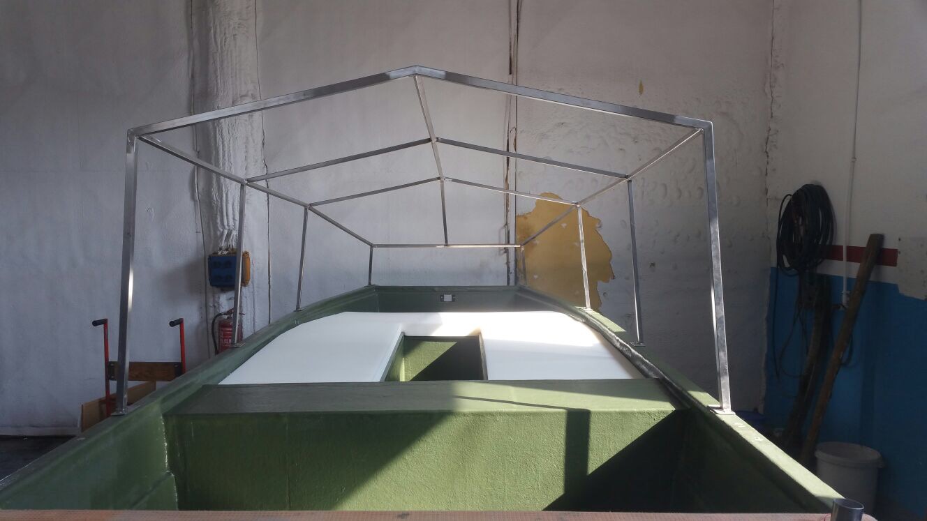

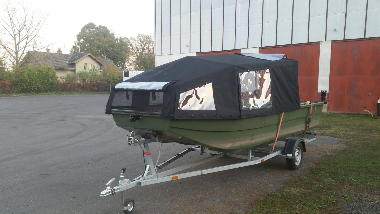

Dobry den vsem mistnim,
rad bych vas tady pozadal o radu, kterou se pokusim nize vysvetlit.
Jsem absolutni amater co se tyce fv.
Jsem rybar, ktery si oblibil lov z lodi a potreboval bych poradit.
Lod mam obycejnou pramici ktera je predevsim pro lov ryb, zadny hausbot zadna jachta. Na lodi travim 2-14dni v kuse. V lodi je v soucasne chvili instalovana trakcni 100ah baterka, ktera zajistuje predevsim chod kotevniho navijaku (navijak ze ctyrkolky na 12v). Dale bude v brzke dobe muset baterka napajet led halogeny (vyjimecne pri prejezdu za tmy cca hodinku), obcasne pouzivane osvetleni led paskem kajuty a obcas i male lodni cerpadlo na odvod vody z paluby. Dobijeni mobilu.
Rad bych baterku dobijel solarem.
Problem je ze solar budu muset instalovat na strechu pristresku. Ten se sklada z nerezove konstrukce posite latkou. Bylo by extremne slozite a neprakticke resit nejaky pevny ram, na ktery by se prisrouboval klasicky pevny panel. Tomu bych se rad vyhnul. Proto bych rad pouzil flexi panel https://www.i4wifi.cz/Solarni-panely-1/ ... T-18V.html
Rad bych aby na lodi byl nastalo pripevneny. Tzn i pri preprave na vleku.
Zajimalo by me jestli je vubec tento panel vhodny?
Dal by se k tomuto panelu pouzit tento regulator? https://www.i4wifi.cz/Regulatory-PWM-MP ... 1210A.html
Myslite ze to bude stacit? Fungovat?
Montaz si chci provest sam, mam rad vyzvy
Je k tomu potreba napriklad naka proudova pojistka? Na co si pripadne dat pozor?
Budu rad za jakoukoliv radu, jsem fakt fv panic
Dekuji Zd.

Dobrý deň aj Vám,
pekná lodička, pekná nadstavba! Problém je, že aj flexi panel potrebuje pevnú nebortivú podložku. Len tak ho na plachtu nepoložíte, akokoľvek ho budete podkladať alebo pripevňovať, porušíte celistvosť plachty. Máte bližšiu predstavu, ako by ste ho upevnili ?
Priaznivé by bolo využiť na montáž dve polia pre dva panely. Rozhodujúca bude asi nepriepustnosť spojov.
Led halogeny ? Asi buď, alebo. Úspornejšie sú LED.
Na loď sa hodia mppt regulátory Victron, pôvodne sa na toto použitie vyvíjali, majú aj impregnáciu proti vlhkosti.
Pri preprave plachtou riadne trepe, panel musí byť fest !

No predstavu mam ze bych ho pres oka v rozich panelu pridelal gumolanem do krize. Panel bych dal pricne pres hreben strechy.vlkazajac píše:Dobrý deň aj Vám,

Re: Solarni panel na lod
Není vhodnější zakomponovat normální polykrystal (popřípadě dva) do konstrukce nadstavby a plachtu zatahovat na převoz, na noc, za deště? A na vodě plachtu (nebo část plachty nad panelem) odkrýt a dobíjet baterku.
Moc tomu nedôverujem, pôjdete 90 km/h, to by možno ešte šlo, ale fúkne protivietor z rôznych smerov a nestihnete sa diviť, čo dokáže. Vzhľadom na nemalú cenu by som ho radšej pred jazdou demontoval. Asi najschodnejšie riešenie.
Na vode by také upevnenie bolo OK, na hrebeni ešte podložiť, nech sa neláme.

No to je otazka. Ze by panel uletel se nebojim, spis by me zajimalo jestli se tim muze mechanicky poškodit? Trepanim ve vetru (spis mirne trepani) ohybanim...?vlkazajac píše:Moc tomu nedôverujem, pôjdete 90 km/h, to by možno ešte šlo, ale fúkne protivietor z rôznych smerov a nestihnete sa diviť, čo dokáže. Vzhľadom na nemalú cenu by som ho radšej pred jazdou demontoval. Asi najschodnejšie riešenie.

Panel je flexi, to znamená, že sa prispôsobí tvarovo. Tým sa asi nemyslí, že môže vibrovať, kmitať s častými deformáciami. Ťahal som už za autom všeličo, turbulencia kombinovaná so vztlakom je okolo člna za autom obrovská, obyčajné gurty sa vedia rozkmitať dosť razantne.
Asi bude málo ľudí tu na fóre, čo má skúsenosť s flexi panelmi na vleku.
