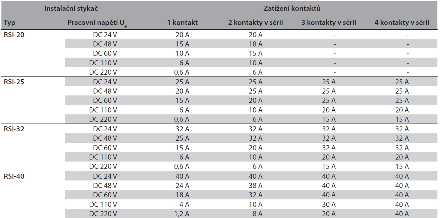

Nový příspěvek od rva »
Měl jsem nějakou obecnou ke starým průmyslovým stykačům, ale počítám, že nějak zásadně se to lišit nebude, když se vyjde třeba z dokumentu http://www.oez.cz/file/771/download/, kde je na straně 32 tabulka s redukcí proudu dle DC napětí a počtu kontaktů v sérii.
stykač - snížení proudu pro DC namáhání

Re: DC stykače
Nový příspěvek od ixo »
Díky, je to fajn, dohľadal som niečo podobné pre Schneider, s podobnými hodnotami:
http://www2.schneider-electric.com/reso ... C1F_DC.pdf
