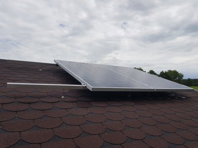

Ahoj rad bych tu blahorecil Frenkyho a Otu.
Po mem zoufalem vykriku zde na foru se mě ujali a jiz je od soboty zapojeno.
Kluci jeste jednou moc dekuju, za skvele odvedenou praci a fajn popovidani.
Setup:
2x 260Wp AmeriSolar polykrystal Victron Phoenix 12V 1200VA sinus
Regulátor Epsolar ET6415BND 60A 12-48V Bat:
2x 6V Trojan Premium T 105-RE, 225Ah vse slape jak hodinky.
Setup:

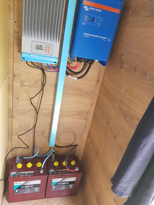

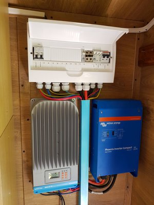

Re: Ostrov u Milevska - 520Wp
No nevím, já bych pod el přístroje určitě dal nehořlavou izolační desku. já používám cemvin, třeba zde: https://www.prijemny-dum.cz/hs-flamingo ... m-p268984/
Nemám rád tenhle stát.
- Reputace: 514
Já bych tam tu desku taky dal, kdybychom jí na místě měli.
A taky chybí 90 kolena na instalačních trubkách a teplotní čelo neni v liště a líbil by se mi tam třetí panel a to jste ještě neviděli 220V rozvod atd. atp.
Jó a kombivruty jsou bez gumového těsnění jen olepené silikonem.
Ale funguje to, a fungovat bude. Je to udělné nejlíp jak to šlo protože Frenky je perfekcionista.

Moc hezká instalace! Akorát bych, jako postižený solaritik, řekl, že je to silně poddimenzováno. Taky jsem před více jak dvěma lety začínal s podobnou sestavou. A od té doby... Zrovna mám objednaný 3kW měnič modif. sinus pro odporové zátěže...
Třetí panel na střechu jistě brzy přibude
Z čeho je to obložení stěn? Vypadá to jako nějaká podlahová krytina. Laminát? A ta by měla být zkoušena na odolnost proti ohni a sálavému teplu (http://csnonlinefirmy.unmz.cz/html_nahl ... nahled.htm). Ta zkouška podle ISO 9239-1 je docela drastická. Takže bych zatím klidně spal i bez cementových desek. Sám je teda používám a to i pod a za akumulátory, ale v místnosti s elektrárnou mám stěny obložené OSB.
Na doplnění dalších panelů je udělaná předpřiprava. Rozšíření systému je jen na uživatelovi.
Pod rozvaděčem měla být nehořlavá podložka, leč jsem ji nenaložíl do auta, tak tam zatim neni. Ale určitě bude
Instalace je pouze malého rozsahu pouze k zajištění nejzákladnější potřeb uživatele. S otou jsme se snažili minimalizovat vedlejší náklady na materiál. Vymetli jsme prostě všechny šuplíky.
Ono vzít vše do auta a na nic nezapomenout je velmi obtížné
Majitel systém považuje jako seznamovací na ověření technologie. V místě určitě vznikne větší stavba a větší systém.
Velmi pekna instalacia, cista a prehladna
ja len si dovolim par poznamok, zeleno/zlty je vyvedny na eqp? Bolo by dobre dat na AC cast hlavny vypinac, dajme tomu v podobe prudoveho chranica, zaroven sa tym vypne pri akejkolvek uprave komplet AC blok.
na privod zo strechy urcite prepatovka, ci uz tam je alebo nieje oddialeny bleskozvod
a samozrejme nehorlava doska
inak palec hore!
inak palec hore!

- Reputace: 514
Chránič se doplní v další fázi.
Nějaké uzemnění jsme tam dělali.
Vzhledem k tomu, že celý kraj leží na žulové desce na které je pár cm hlíny byl problém zatlouct zemnící kolík.
Zatloukal ho sám investor a šlo to jen cca 50cm.
Ekvipotenciál jsme se snažili dodržet, země jsou spojené do jednoho bodu. Hromosvod není, přepěťovky nejsou.
Okolo maringotky jsou vyšší stromy a pro majitele to zatím není priorita.
Samozrejme, nechcem absolutne vystupovat ako kritik , ja len za svoju prax som videl vselico...ota píše:Chránič se doplní v další fázi.
nejde kolik zatlc, treba zakopat pasovinu... nejde o priamy zasah, to by bolo vacsinou uz potom jedno, pokial nieje bleskozvod a spd za xxxx tisic... prepatovka hlavne k tomu, aby ked trafi ten strom, alebo iny objekt trebers 50m vedla, nezaviedol sa bordel skrz strechu do kabelaze, skoda elektroniky...

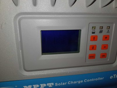

tak po 14 dnech provozu se neco pokazilo na Regulátoru viz obrazek
podle diody bere z FVE a podle zvuku baterek i dobiji ale co a jak jiz neni videt. nejspis bude na reklamaci.
A sakra skoda. Skus ho len restartovat. Odpoj najprv panely a potom odpoj aj baterie na 10min. a pripoj to spat v opacnom poradi, ci len nezblbol software.
Odoslané z Lenovo P2a42 pomocou Tapatalku
diky zkusim, bohuzel se tam dostanu az pristi ct dam vedet jestli pomohlo...
No čo,pomohlo? Alebo je potrebna reklamacia.Možno skusiť aj externe monitorovanie napojiť,či len neumrelo LCDčko.migon píše:diky zkusim, bohuzel se tam dostanu az pristi ct dam vedet jestli pomohlo...
po odpojeni a opetovnem pripojeni (na zaklade rady) byl display stale spatny pak ten samy den na par hodin display zapnul a fungoval par hodin OK avsak ten samy den ale opet zapnul vsechny pixely. A nasledne nekolik mesicu byl opet spatny tedy dny kdy jsem ho mohl sledovat - nejsem u toho porad.
Poslal jsem do firmy kde jsem to kupoval video chovani displaye a oni mi rekli at reklamuju ze to je rozbite, kdyz jsem po mesici a pul co jsem to nevidel prijel regulator odmontovat display byl opet ok. Nicmene poslu to na reklamaci mozna to neni uplne rozbite ale chova se to dost nestandardne.
monitoring pres kabel do PC monitoruje ok. ale ten display se rozhodne nechova normalne.
