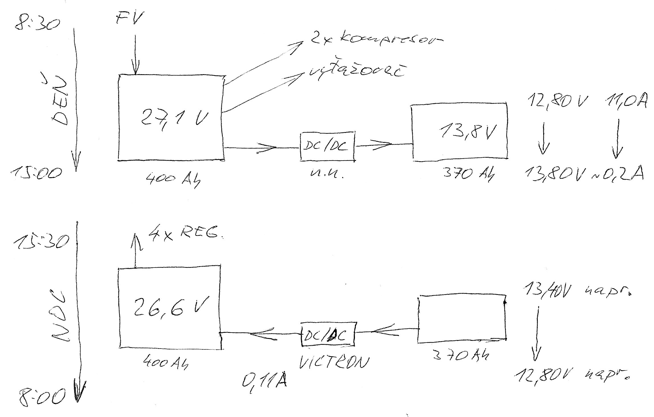

Dosiaľ sa mi dotovanie systémových batérií z pomocného zdroja osvedčilo. Za posledného pol roka som minimálne 120 dní udržal počas noci a do rána napätie hlavnej batérie o cca 0,5 V vyššie. Prínos je predovšetkým ekonomický, pretože dotujúci zdroj má hodnotu oloveného šrotu. Ide o štartovacie batérie, ktoré už neznášajú vysokú okamžitú záťaž. Hlavné gélové batérie majú obstarávaciu cenu nových batérií.
Je výhodné použiť menič 12/24 V, pretože tak či tak treba pripojenie dotujúcej batérie k hlavnej batérii napäťovo prispôsobiť.
Tento koncept znamená z energetického hľadiska len stratu na účinnosti dc/dc meniča. V čase letných prebytkov je to tolerovateľné. V zimných mesiacoch je to záložný zdroj.
Dotujúca batéria môže byť aj Lion batéria, získaná z vyhodených NB batérií. Potrebujem pokryť nočnú spotrebu cca 1,0 -1,2 kWh v priebehu 20 hodín. Musí byť čas na dobitie obidvoch batérií, čo môže byť v zimnom nedostatku často problém. Prichádza do popredia dobrá vlastnosť lítia, že nemusí byť dobité okamžite, čo je výhoda voči olovu.
Z uvedeného vyplýva požiadavka vytvorenia využiteľnej kapacity dotujúceho zdroja cca 50 Ah/24 V alebo 100 Ah/12 V. Zatiaľ som neurobil rozhodnutie o voľbe napätia, je na to ešte čas. Zameriavam sa teraz na obstaranie a selektovanie použiteľných batérií. Rozobratie, očistenie a začistenie kontaktov 6 článkov z jednej NB batérie trvá cca 20 - 25 minút, čo vzhľadom na nulovú obstarávaciu hodnotu je viac než znesiteľné.
V prvej fáze batérie nabijem na 4,0 V prúdom do 0,15 A, času je dosť... Potom ich napäťovo vyrovnám v paralelnom zapojení, niekedy aj do rána. Tu mám možnosť dobiť ich do želaných 4 V doteraz nevyhodenou nabíjačkou z mobilu, robím to cez odpor 8,2 ohm. V tretej fáze urobím z každej sady orientačnú kapacitnú skúšku žiarovkou 24V / 10 W. Tá prebieha do konečných 3,4 V / článok.
Pracujem s batériami, ktoré majú vek niekedy aj 10 rokov a majú neznámu minulosť. Nerobím si preto ilúzie o vysokej kapacite. Viac napovie graf zo žiarovkovej skúšky : Konečné meranie kapacity a nasledovné zoradenie článkov urobím na záver, keď pripravím dostatok článkov. Predtým ich ale všetky chcem ešte vystaviť aspoň trom nabíjacím / vybíjacím cyklom v rozpätí 4,0 V >>> 3,4 V. Ak bude kapacita postačovať, budem nabíjať len na 3,9 V.

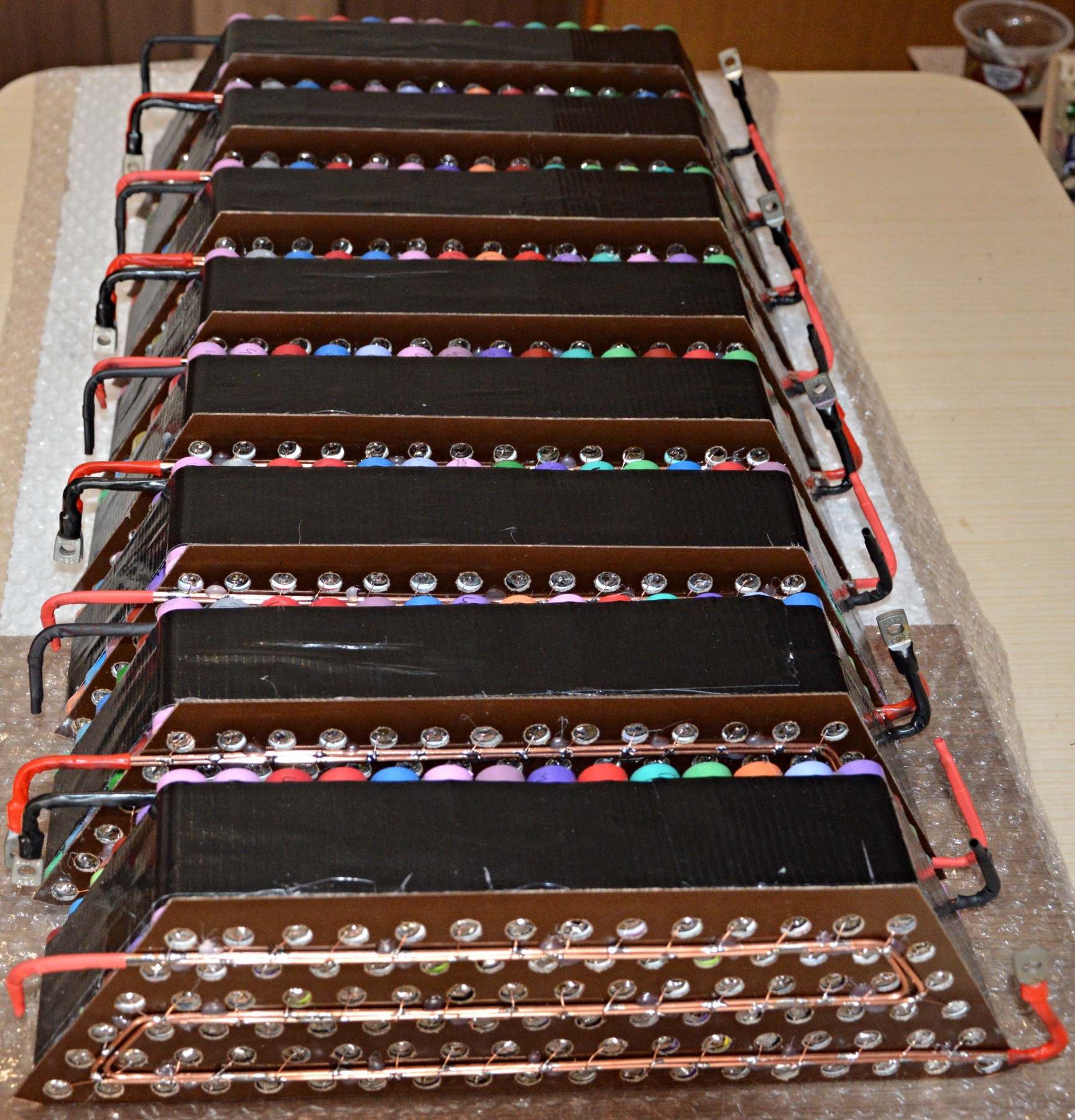

vlkazajac: můžu se zeptat k tomu obrázku, na kterém nabíjíš baterie? To je más nasunuté v liště a ty vadné baterky na koncích máš jen jako zarážky?
- Příspěvky: 3480
- Reputace: 527
Re: Dotujúci batériový zdroj
Ano, presne tak. Povodne som chcel rychlo zacat nabijat jednu sadu, tak som to skusil takto. Potom sa mi to celkom zapacilo kvoli jednoduchosti , netreba nic letovat.....
Clanky mam zacistene na koncoch, povodne pasky netrham, necham ich kde su. Lista 18 /18 je fajn, clanky sa do nej zacvaknu a neposuvaju sa. Aby som mohol kontrolovat kazdy clanok pocas nabijania aj vybijania, su tam vlozene jednocentove mince, ku ktorym prilozim hroty multimetra.
Z dvojmetrovej listy sa daju odrezat akurat tri kusy po 66 cm.

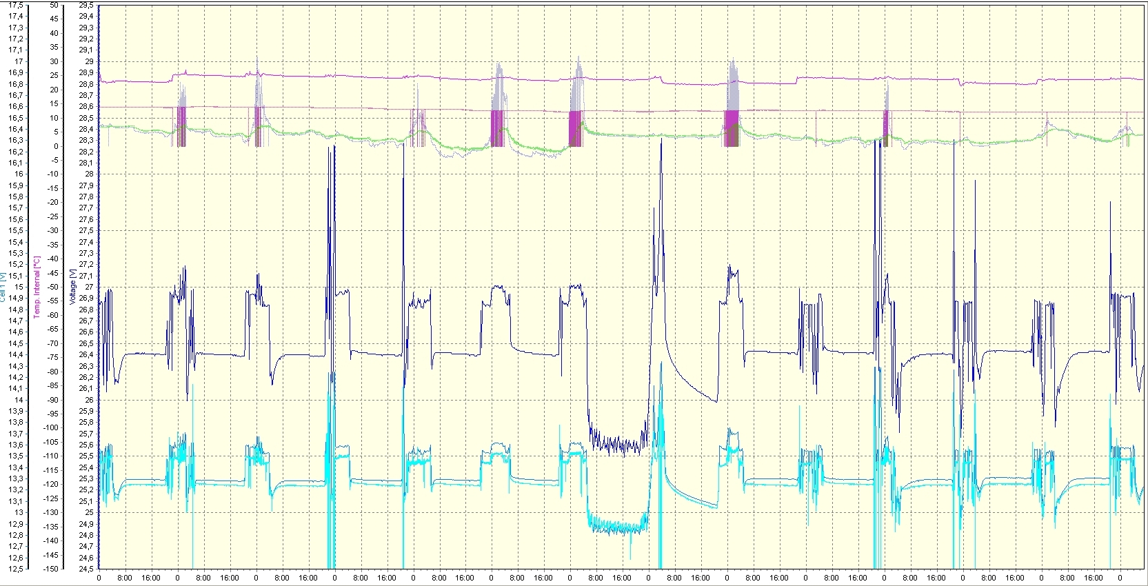

Pridávam ešte najčerstvejšie logy. Uprostred grafu 2 x po sebe je systém aj so zaťažením v noci a bez zaťaženia , kde nebola podpora dotujúceho zdroja.
( Na grafe napätí batérie je offset - 0,2 V )

- Příspěvky: 3480
- Reputace: 527
99P8S ( 18650 )
Batéria je hotová, zbieranie použiteľných článkov z vyhodených NB batérií je na konci. Zámer bol urobiť univerzálnu batériu pre použitie doma aj v obytnom aute, preto má batéria 19 článkov v spodnom rade kvôli daným rozmerom priestoru pre batérie. Nakoniec som sa rozhodol k štyrom riadkom pridať ešte dva, aby som si to skomplikoval... Takže nakoniec vyšlo 99P.
Triedenie prebehlo jednoduchým spôsobom meraním času vybíjania v hodinách cez odpor 68 Ohm v rozsahu napätí 3,9 – 3,4 V. Potom som batérie zoradil podľa dosiahnutých časov do ôsmych packov.
Letovanie drôtikov je na zvyšky bodovaných pásikov. To je pre letovanie istá výhoda kvôli trochu menšiemu odvádzaniu tepla do batérie. Prvé dva packy som urobil s letovačkou 30 W, na ktorej som nahradil pôvodnú koncovku medeným drôtom fí 4 mm, s koncom upraveným na tupo. Na konci druhého packu cvak – letovačka nevydržala šialené tempo a niekde sa prepálila. Kúpil som novú, pre istotu 40 W a na tej som upravil výmenný hrot znovu na tupo s priemerom konca cca 3,5 mm. Takto šlo celkom svižne naletovať prvú vrstvu cínu ( v tvare mierne roztečenej kvapky ). Je to vec rutiny, pri prehriatí sa cín roztečie do plochy a treba ho pre naletovanie drôtika znovu pridávať. Na tupom konci letovacej špičky sa postupne vytvorí preliačina, ktorú treba občas zabrúsiť do roviny. Tým sa hrot skracuje, plôška sa zväčšuje ( dá sa s ňou robiť do fí 4 mm ) a prestup tepla je intenzívnejší. Spotreboval som skoro dve špičky. Nakoniec ma napadlo zmerať príkon letovačky – rovných 25 W !!! Ako terminál som použil dvojicu drôtov 4 mm2. Je to výhoda pri naletovaní preložených drôtikov. Najprv nahriať natupo s troškou cínu len jeden drôt, až cín podtečie pod drôtik rýchlym pohybom ho preklenúť tupým koncom a je to. Asi 6 x sú obidva drôty preletované 200 W letovačkou. V ďalšom predpokladám obstaranie dvoch panelov 280 – 300 Wp, aby som mohol batériu nabíjať z PWM regulátora. Z nabitej batérie budem dotovať systémové olovo ( zatiaľ ma nič lepšie ako viacnásobné použitie LM317 nenapadlo ) takým prúdom, aby hlavná batéria prečkala štandardnú noc do rána s napätím okolo 25,6+ V. V zime – v lete, pochopiteľne ! Prúd okolo 4 A by mal pre spotrebiče aj s meničom stačiť. Tento spôsob umožní mať olovo vo vatičke a LiIon nabíjať / vybíjať aj s prospešnými pauzami medzi týmito fázami. Rozsah prevádzkového napätia zosúladím s panelmi – v zime vyššie, v lete nižšie. Mám na to 27,2 – 31,2 V.
Po amortizovaní všetkého olova doinvestujem na kompletnú LiIon batériu. Doterajšia snaha bola celkom úporná zábava, ale ciele sú nanajvýš vznešené !
Pripájam obrázok z konca dnešného krátkeho nabíjania a pripojenia prvej záťaže – TV 60 W na meniči Victron 375 VA.

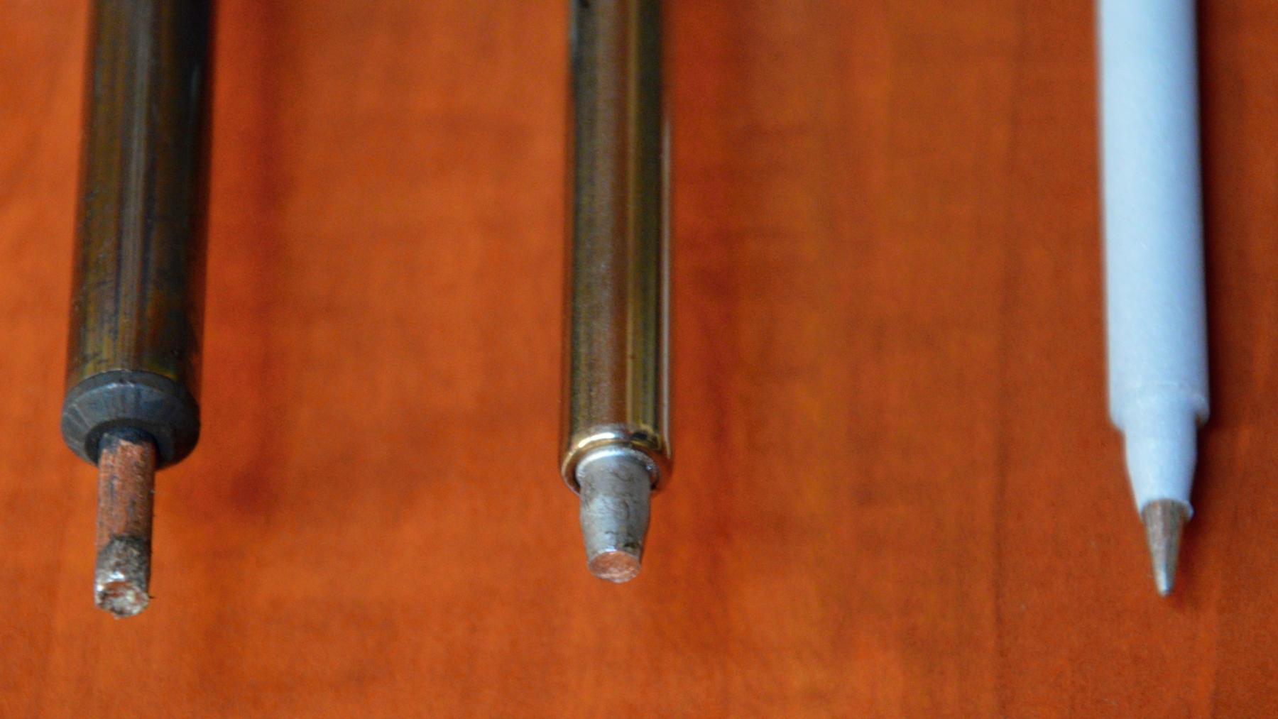

- Příspěvky: 396
- Reputace: 55
Pekna bateria aj pekne zdokumentovany postup vyroby, ale zaujimalo by ma, ci pouzivas na letovanie 18650 nejake tavidlo a aka je priemerna kapacita clankov.
- Příspěvky: 3480
- Reputace: 527
Používam "pájecí kapalinu neutrální"
http://www.elchemco.cz/zbozi/107/pajeci ... neutralni/
ktorej možné zbytky po prvom naletovaní riadne poutieram vlhkou handrou, až potom letujem drôtiky.
Do packov som dal články s výdržou 12 - 29 hodín pri vybíjaní podľa popísaného postupu.
