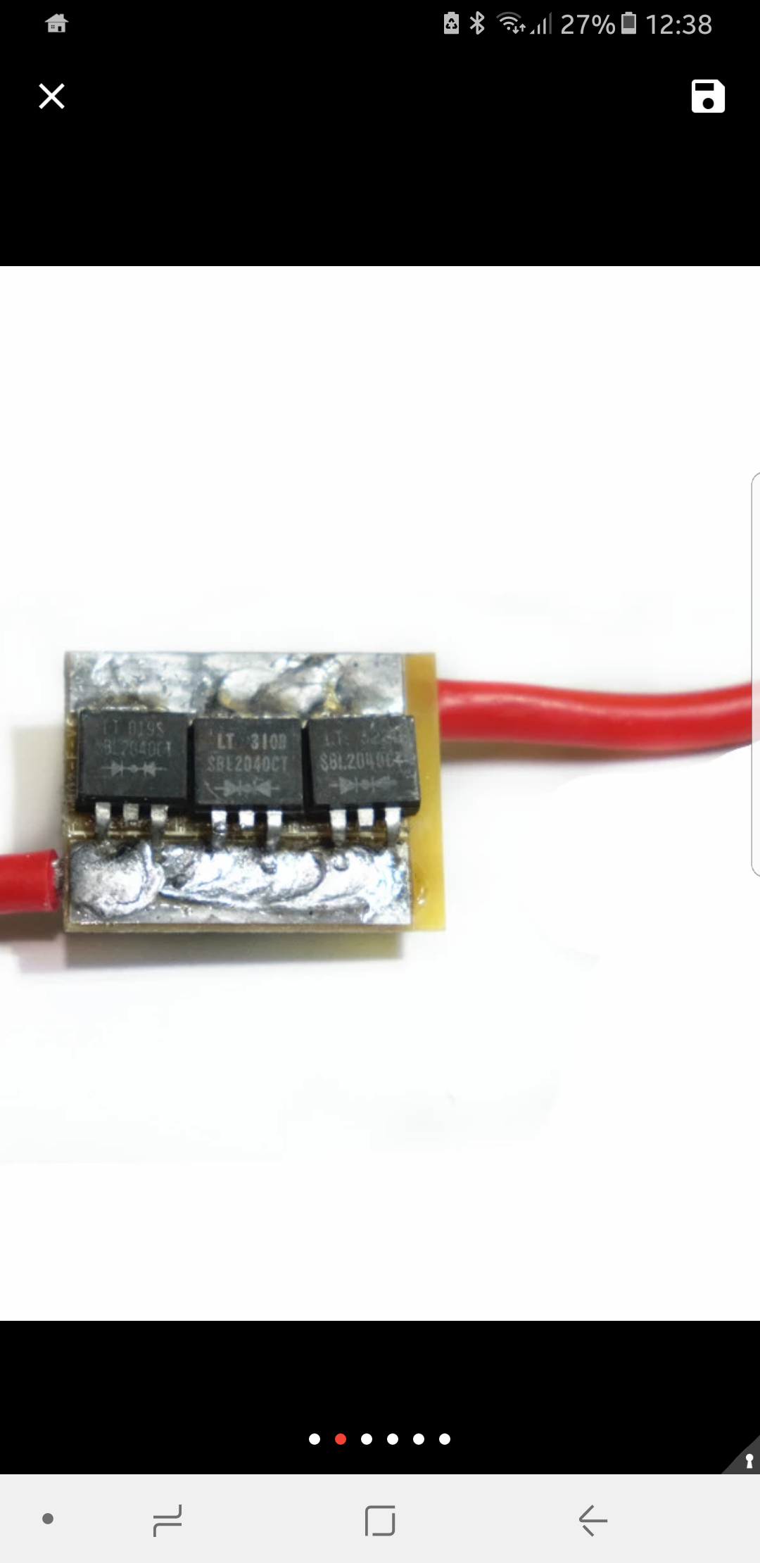

Ještě by mě zajímalo, co je v tý krabičce se startovacima dratama. Dvě ledky? Měří to nějak napětí? Nebo to jen ten olovenej akumulátor lehce přiživí a tím pádem i lehounce ohřeje a pak je díky nižšímu vnitřnímu odporu možný start? Nějak se mi nezdá, že by power box z lidlu používal metodu přímého připojení boxu k akumulátoru. To by nebylo potřeba nějakého udelatka mezi box a startdráty.

Aj Ja sa o to zaujimam,že na čo su tie ledky.No každu chvilu Mi maju prisť jedne svorky,len bez lediek,lebo sa Mi zda,že na jednom vodiči je polovodičove odpajanie od baterie pri skrate,možno pozvolne otvaranie,jak olovena baterka nabera napätie.Videl som iba hrbu trandakov,tak odhadujem,že ledky beru asi plne otvorenie trandakov,alebo jednoduche dovršenie požadovaneho napätia na olove.Napojenie na LiPolku je priame bez istenia,tak toto bude asi istenie a jednoducha elektronika proti zoškvareniu zariadenia pri skrate.mart.fish píše:Ještě by mě zajímalo, co je v tý krabičce se startovacima dratama. Dvě ledky? Měří to nějak napětí? Nebo to jen ten olovenej akumulátor lehce přiživí a tím pádem i lehounce ohřeje a pak je díky nižšímu vnitřnímu odporu možný start? Nějak se mi nezdá, že by power box z lidlu používal metodu přímého připojení boxu k akumulátoru. To by nebylo potřeba nějakého udelatka mezi box a startdráty.

Tak o tom žádná, že v tý krabičce není Pb. To dá rozum i podle balení na kterém je napsáno Li-Ion Technology Jen, že Pb akumulátoru v autě opravdu stačí trochu přinabít a hned se o něco snaží. Taky dost pomáhá při velké zimě na moment rozsvítit světla a akumulátor je daleko svolnější ku práci s velkým startovací proudem. Ale ono i krátkodobé nabíjení větším proudem udělá totéž. A proto jsem se ptal, jestli náhodou není v tý krabičce s drátama nějakej brouk typu Maxim(třeba), kterej by byl zodpovědnej za např. pulzní nabíjení.

Jo ve škatulce je něco, co zamezí toku proudu z vozidla do power boxu. Že by dioda
A rovnou 3 kousky. Njn 200A

Měls tu krabičku rozebranou? Mě by zajímal ten akumulátor. Nechápu 8Ah při 4V. Tenhle údaj je pochopitelnej u powerbanky, kde bývá použit Step Up měnič, ale pak nerozumím vysokoproudovému odběru. Ten se přeci dá zařídit pouze velmi nízkým vnitřním odporem článků. Jo leda, že by to bylo celý podvod, byl tam dostatečně výkonný měnič a přes tu krabičku na start drátech ten akumulátor v autě opravdu jen "povzbudil". O nabíjení nelze vůbec hovořit. Dalo by se to zjistit asi jen pomocí proudové sondy. Nechtěl by to někdo oměřit? Docela by mě to zajímalo, jak to funguje.JiříK píše:Tohoto prcka mám a spokojenost. Jen pozor, těch 8 Ah je při 4 V! Při 12 V jen 2 Ah!!! Je tam ochrana proti přetížení a účinnost jako powerbanka je tristní. Jinak to funguje dobře. Natočil jsem s tím i 1,9 TDI.

Kuchlé jsem to neměl, funguje to. Možné po záruce. Každopádně na výstupním konektoru, kam se zapojují ty startovací kablíky, je 12 V. V té krabičce na káblíkoch asi něco bude, protože pokud to týrám dostatečně dlouho-třeba než suchá AC pumpa natáhne benzín-začne to hlásit přehřátí, či přetížení a odpojí to krokosvorky. Za chvilku to jede zas. Zajímavá věc: Dokud ty krokosvorky nepřipojím na aku v autě, není na nich žádné napětí. A po nastartování, jakmile altík začne dobíjet, tak to řve taky. Asi abych to nezapomněl odpojitmart.fish píše:Měls tu krabičku rozebranou? Mě by zajímal ten akumulátor. Nechápu 8Ah při 4V. Tenhle údaj je pochopitelnej u powerbanky, kde bývá použit Step Up měnič, ale pak nerozumím vysokoproudovému odběru. Ten se přeci dá zařídit pouze velmi nízkým vnitřním odporem článků. Jo leda, že by to bylo celý podvod, byl tam dostatečně výkonný měnič a přes tu krabičku na start drátech ten akumulátor v autě opravdu jen "povzbudil". O nabíjení nelze vůbec hovořit. Dalo by se to zjistit asi jen pomocí proudové sondy. Nechtěl by to někdo oměřit? Docela by mě to zajímalo, jak to funguje.JiříK píše:Tohoto prcka mám a spokojenost. Jen pozor, těch 8 Ah je při 4 V! Při 12 V jen 2 Ah!!! Je tam ochrana proti přetížení a účinnost jako powerbanka je tristní. Jinak to funguje dobře. Natočil jsem s tím i 1,9 TDI.
