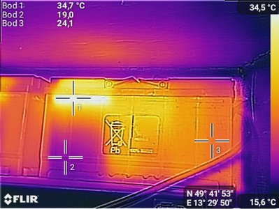

Po dolití vody u Pb (Bannerka) v jednom menším systému jsem začal pozorovat zahřívání baterie. Ale ne jako celku ale jen určité články.
Pro ukázku přikládám fotku z termokamery.
Je na čase se něčeho obávat?
Nemůže to být např jen že v daném článku je více vody?

Přesně tak. Teploty bodů jsou rozepsané v obrázku. Nahoře je to teplejší.mypower.cz píše:Totez jsem pozoroval pred asi 2ma lety u jednoho clanku jedne 6V baterie Trojan, ktere mam v systemu na chate, stacilo pouze dotekem a rozdil byl znat. Sice nepatrne ale byl. Po zaslani baterie nekam do USA asi k vyrobci v ramci reklamace resene Martinem Kolarikem (ostrovni elektrarny) se vratila nova baterie a vyrobce to uznal jako vadu.lzahradil píše:Po dolití vody u Pb (Bannerka) v jednom menším systému jsem začal pozorovat zahřívání baterie. Ale ne jako celku ale jen určité články.
Pokud to z termokamery chapu, teple misto je nahore a chladnejsi dole. Ja mel teplejsi misto dole.
Původně jsem si myslel že se zahřívá u jednoho z pólů. Ale to vylučuje druhá baterka. Úplně stejná a stejně stará

Jak dlouho to po doliti vody ta vyssi teplota zustava ? Pokud jen opravdu kratkodobe tak tomuze byt teplo vznikle redenim kyseliny.

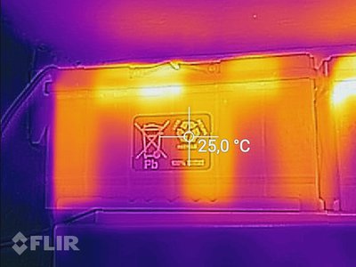

Ty baterky jsou v polici u stropu. Takže jsem je musel při dolévání odpojit a sundat. To že se po dolití zahřejvají jsem zjistil už v odpojeném stavu kdy to bylo patrné jen rukou.RCZf píše:Jak dlouho to po doliti vody ta vyssi teplota zustava ? Pokud jen opravdu kratkodobe tak tomuze byt teplo vznikle redenim kyseliny.
Zajímavé mi přišlo i to, že v nich jakoby šumí a semtam se ukáže nějaká bublinka. Jakoby se nabíjely. Už je to asi třetí den. Fotky jsem dělal dnes kdy jsem koukal zda se to od posledně změnilo.
Vyzkoušel jsem je dnes dát i nabít ze sítě aby se elektrolit promichal, protože sluníčko to viditelně už asi nedá a dojde k zazimování měniče.

Tak to neni dobre. Pokud je to delsi dobu tak to chemicke teplo byt nemuze. Navic ten rozdil teplot je na tom prvnim obrazku docela znacny... Je elektrolyt cisty ? Pokud teplo vznika z energie ulozene v baterii tak je to vzdy spatne. V baterce se vetsinou rozviji vnitrni zkrat ... Ze to zacalo po doliti muze byt tim , ze se pri doliti zviril kal na dne a vletel mezi desky a je vymalovano...

Ja je zitra vyndam ven a skusim je teda nabit aby se provarily a v pripade vybuchu se nic nestalo. Dnes jsem je z obav ktere tu pisete radeji z nabijeni sundal. K dobiti tedy nedoslo, napeti po odpojeni trochu opadlo, coz je normalni kdyz se sundaji ze zdroje nabijeni ale zda se ze drzi. Pokud by byl tedy clanek zkratovan nebo alespon castecne zkratovan a tim vznikalo teplo tak by dochazelo k ubytku napeti.
Nafoukle nijak nejsou.

BTW .. protoze teplo soupa vzhuru (to zajednak) a tak u meho problemu s clankem v TROJAN baterii byl problem s tim ze to teplo se dole proste generovalo a proto jsem mel teplejsi misto dole, timpadem zkrat mezi deskama v te me reklamovane baterii. Chapu to spravne ? Ptam se .. ale vypada to tak .. Ze ta ma baterka tehdy trpela timpadem hodne velkym erroremRCZf píše:Samozrejme pri tom nemuze byt teple misto nekde dole ....
Z toho se da docela dost diagnostikovat ... jestli hreje dole kvuli kalu a zkratu atd (dole), nebo kvuli exo reakci (nahore) ..
I kdyz kdo vi. Kal muze sednout kdekoliv ...
