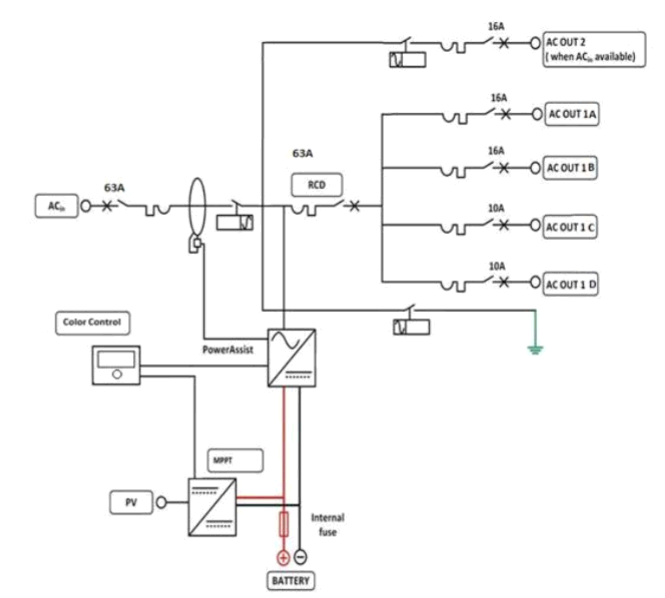

A hnedka s dotazem. Pořídil jsem si easysolar od victronu a mam trošičku problém s proudovým měničem který je součástí zařízeni. Jelikož mám starší barák, ještě je zapojen "postaru" tzn. Dvouvodičově kde PE je spojeno s Ground
Takže invertor mám zapojen pouze na L + Pe,
Zkusil jsem zapojit ground a ale ten se v rozvaděči stejně spoji s PE, takže to vyhazuje proudový chránič.
Takže bez zapojené Ground vše funguje OK.
Ovšem Easysolar má ještě AC-IN pro nabíječku, no a tam mě nezbývá než ji připojit na L + (PE/ground)
což zase způsobí vyhození proudového chrániče.
Netušíte někdo co stím?
Mám takovou hříšnou myšlenku, jelikož AC-OUT4 je na easysolaru napřímo, bez chrániče, co kdybych ten chránič taky
vyhodil u AC-OUT1 ?
Předem děkuji za každou radu.

Předpokládám, že je to kombinovaný přístroj, tj chráničojistič.
Korektní řešení je předělat instalaci domu podle norem platných posledních víc než 20 let na třívodičovou (oddělené vodiče PE a N), a díky chrániči v měniči se dostat na úroveň elektrické instalace v současných holobytech pro nepřizpůsobivé, od standartu paneláku ze 70-tých let...
Další možnost je místo chrániče na fázi (L jako line) dát jistič odpovídající hodnoty, N propojit propojkou a připojit na stávajíci PEN vodič (PE protective earth a N jako neutrální vodič) Toto je ale neautoritzovaný zásah do výrobku. Osobně jsem za první variantu.
Výstup AC out4 jsem u žádného z multiplusů nenašel, asi by bylo dobrý dát na něj odkaz, jestli to má k něčemu vést.
Další věc je, že el. instalace je vyhrazené technické zařízení, které by měla opravovat a vytvářet osoba s patřičným osvědčením (vyhl. 50 par. 6 ). Kdo z vás spravuje výtah, a nebo rozvody plynu? Ale v elektrice by se vrtal každej, i když ani neví co je kterej drát zač.

Oprava: nejedná se o AC-OUT4, ale AC-OUT2
viz obrázek. OUT1 je chráněn proudovým chráničem a OUT2 vede mimo
Chápu, že varianta předělání instalace je nejlepší, ale je to otázka proveditelnosti.
Protože předělaní kompletní elektroinstalace v 200m2 budově, kdy ke každé zásuvce by se musel
vysekávat šlinc je v tuto chvíli nereálné.

U AC out 2 je napsaný "When ACin avaiable " takže nic, tady je elektrika jenom tehdy, když je na přívodu. Spíš je zajímavý to přizemňování při zapnutým měniči, aby byla zachována funkčnost FI. Mají to promyšlený, ale s instalací TNC jaksi nepočítali. Takže jedině varianta 2.
Jinak s tím sekáním bych to až tak neviděl, zásuvky se běžně táhnou ozdobnou lištou kolem podlahy, jsou k tomu i krabice. http://koposkatalog.cz/search.php?s_style=3&tree=94
http://koposkatalog.cz/detail.php?id=25872
Když už tam ten chránič je...

Síce stará téma, ale náhodou som na ňu natrafil, ja som na tom bol podobne, niekde v dome mám na niektorom okruhu prepoj N a PE. Povinné okruhy - kúpelňa, dielňa, bojler, vonkajšok mám na chráničoch. Lokálne ešte ak ťahám predlžku z nezvyčajného miesta používam vždy zástrčkový chránič.
Miesto rozoberania, odpájania a merania každého okruhu v rozvádzači som ten multiplusácky chránič vymenil za združený N+L istič a ich 1f chránič teraz využijem do prípravy na vetvu nabíjačku elektromobilu. Navyše sa mi ten chránič nepáčil kvôli totálnemu blackoutu v baráku keby zareagoval, aj to je proti zásade ktorá hovorí, že porucha jedného okruhu nesmie spôsobiť výpadok všetkých.
