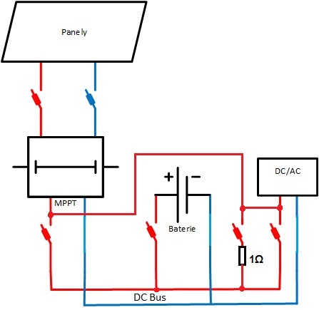

Já bych chtěl jištění udělat dle přiloženého obrázku, ale nevím, co by se stalo, kdyby vypadla pojistka k baterii. Ta je tam vysloveně proti zkratu na DC propojeních.

Mám to uděláno obdobně jen neodpínám - pól, ale jen + póly. Navíc mám možnost sepnout DC na měnič přes minimální odpor asi 1ohm a nabít kondenzátory na měniči, neopalují se mi pak kontakty nabíjecími proudy. Udělám to i na MPPT po tom co tady čtu. Viz obrázek
