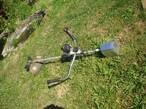

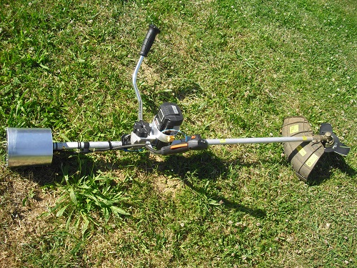

Pred lety jsem koupil tento krovinorez
http://www.lidl-service.com/cps/rde/SID ... %2043%20B2
Manzelka s nim odmitala pracovat,hluk,vibrace a relativne slozite startovani a obsluha ji odrazovala,proto jsem ji navrhnul upravu na Aku provedeni.
Esteticky neprilis dokonala uprava vypada takto
Aku 36 V 4 Ah ze sekacky Hecht
https://cz.hecht.cz/hecht-3638-akumulat ... z-pojezdu/
modelarsky motor 36 V 70 A a regulator ,prevod do pomala remenem,motor cca 9000 ot/min,hridel cca 5000 ot/min.Vaha s aku 7,25 kg,puvodne se spalovacim motorem cca 8,7 kg.
Madlo s ovladacimi prvky je upravene,z jine sekacky.
Vykon motoru vic nez dostatecny,vyuzivany na cca 30 procent.Naprazdno odber cca 5 A,pri sekani bezneho porostu cca 10 A,husta trava,koprivy,slahouny cca 15 A,hodnoty jsou velmi podobne udajum,ktere jsem zjistil u sekacky Hecht .Pri najeti na prekazku elektronicka ochrana odpoji akumulator.Vydrz cca 30 min bezneho sekani.
Prace je nesrovnatelna s puvodnim benzinovym pohonem-mazelka je velmi spokojena...
