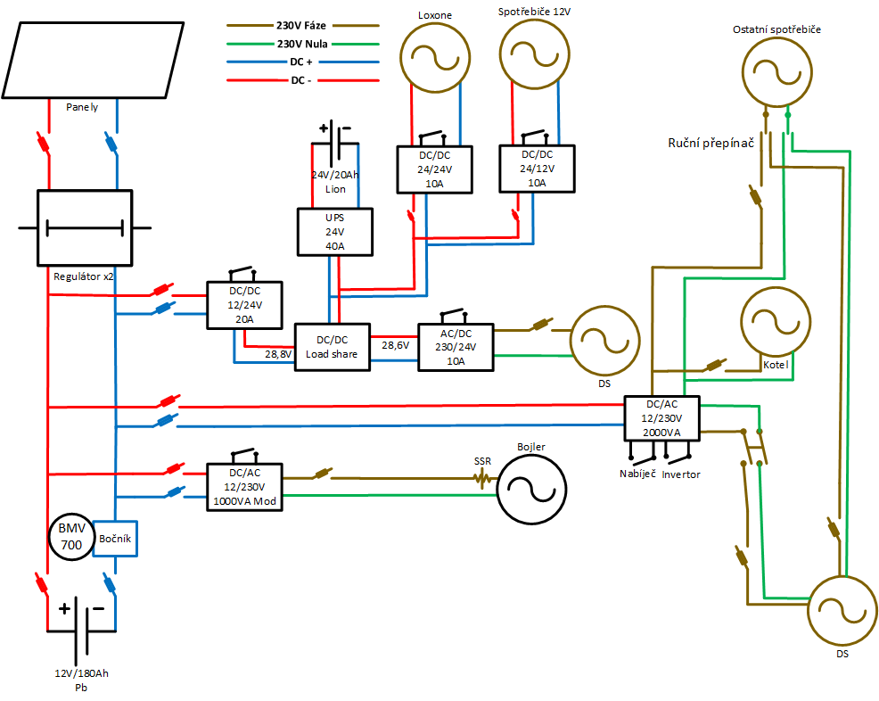

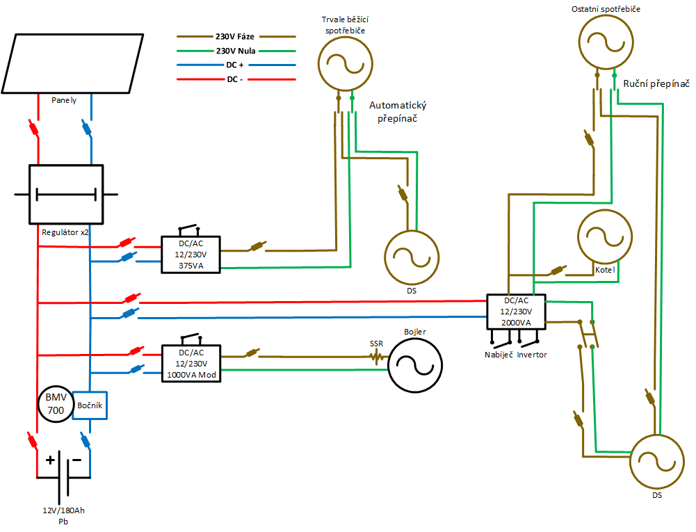

Možná to složité je, ale radši budu bezpečně přepínat DC 24V než nebezpečně měnič a DS. Ještě jsem upravil trochu schéma a vkládám i AC variantu, ale tam mám strach z přepínání měniče a DS.gupa píše:To vypadá jak obláčková časovaná situace. Asi bych to buď hodil na jedno definitivní a kvalitní 230V řešení s možností přepnout v zimě na menší kvůli vlastní spotřebě. Nebo to pole součástí zjednodušil ohraničenými segmenty kvůli blbuvdornosti jednotlivých segmentů, čemuž dávám vždy tu největší přednost když si hraju s elektřinou. Npř když se potkají ty dva měniče na výstupu nějakou chybou, tak budou asi oba v háji kvůli kmitočtu.
DC varianta AC varianta

V DC variante máte spolu s regulátormi 9 meničov napätia a tri napäťové platformy. A koľko vedení, toľko istiacich prvkov. Nakoniec to nebude až tak výhodné, keď ste si "uchránili" tú obstarožnú 12 V batériu pre ďalšie využitie. Za umelecký dojem by som Vám desatinku bodu strhol.
Znova som zvedavý - tá UPS zvládne aj dobíjanie Lion batérií ? predtým som sa pýtal v súvislosti s mppt regulátorom.
Máte tam celkom 3 DC/DC invertory. Ak nemajú vlastnú prúdovú ochranu na výstupe, môže to byť problém. Poistka nestačí, stačila chvíľka nepozornosti a preťažil som práve menič 24/12 V a je v pekle, som z toho smutný, neveselý......

O baterku ani tak nejde, spíš jde o tu UPS na ni, která stála docela dost peněz.vlkazajac píše:V DC variante máte spolu s regulátormi 9 meničov napätia a tri napäťové platformy. A koľko vedení, toľko istiacich prvkov. Nakoniec to nebude až tak výhodné, keď ste si "uchránili" tú obstarožnú 12 V batériu pre ďalšie využitie. Za umelecký dojem by som Vám desatinku bodu strhol.![]()
UPS je od Meanwelu, je to jen modul pro přepínání zdroje a baterie a zároveň omezuje nabíjecí proud do baterie, proto zvládne nabít i Lion baterii, protože ze zdroje mu půjde až 29V.
Datasheet k UPS je tady:
http://www.gme.cz/data/attachments/dsh.751-824.1.pdf
DC/DC měniče budou Victron a ty omezení mají.
Mně už se povedlo odpálit dva DC/DC měniče z Číny s LM2596, protože neměly žádnou ochranu.
- Reputace: 528
Re: Systémové napětí a regulátor
ale ja vidím tú UPS v poslednej schéme na 24V. Alebo je to inak ?

UPS je nakreslená na 24V, ale reálně bude zapojená s Lion baterkou 7x3,7V takže 25,9V a bude provozovaná v rozsahu 2,8V - 4,1V na článek, takže přibližně v rozsahu 20V - 29V. Proto je ve schématu i měnič DC/DC 24/24V abych udržel nominální napětí 24V, jinak by být nemusel. Mám na 24V zařízení, které mají povolenou toleranci +-10% a pro ty je 29V moc.vlkazajac píše:ale ja vidím tú UPS v poslednej schéme na 24V. Alebo je to inak ?
