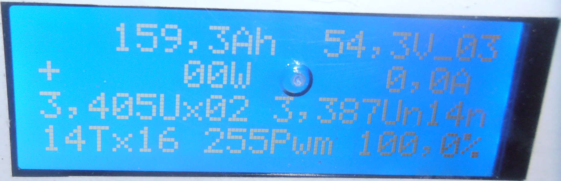

Bateriový box 8,192kWh LiFePo4 akumulátor Winston (16 x 160Ah) http://eskutr.cz/cs/autonomni-bateriove ... nston.html s internetovým monitoringem.

Bateriový box 8,192kWh LiFePo4: Rozvaděč, ještě tam jsou nějaké drobnosti k dodělání: Testovací prototyp GreenBonO_Aku. Měl by fungovat tak, že zohlední zatížení jednotlivých fází a 3 fázový měnič jednofázově nepřetíží nebo nebude třeba jednou fází přisosávat ze sítě. Zatím ještě nebyl přebytek, tak nevím. Dohodnutá cena této elektrárny i s montáží (bez akumulační nádrže a klimatizace tu dodávala a montovala jiná firma) bez dotací je 473 023 Kč s 15% DPH a 10 letou zárukou na akumulátor. Elektrárna splňuje podmínky dotace nová zelená úsporám C.3.6 + C5 = 115 000 Kč.

Při odpojené síti a spotřebě jsem vyfotil toto:
Střídač zobrazuje výkon FVE 540W Ale akumulátor zobrazoval jen 352W Ale akumulátor ukazuje blbě napětí jen 51,9V, měnič správně 52,1V, Proud nevím kdo měří přesněji.
měnič 52,1*7=364,7W
akumulátor 51,9*6,8=352,92W
Napětí 52,1V jsem ověřil multimetrem takže lépe asi takto:
měnič i akumulátor 52,1*6,8=354,28W
Jestli skutečně střídač bere z panelů 540W potom se v jeho nabíječce FVE/aku ztrácí 540-354,28=185,72W.
Ovšem střídač je navržen tak, aby prioritně 720Vdc z panelů dodával do spotřeby 400Vac a pouze přebytek šel do aku 48Vdc. Je v něm tedy zřejmě obousměrný DC/DC galvanicky izolovaný měnič (s transformátorem) 600/48V, 10kW a ten v režimu nabíjení nemá asi moc dobrou účinnost a zvláště při tak malém výkonu. Kdyby byly i akumulátory 400-600Vdc bylo by to jistě daleko lepší, protože tento měnič s transformátorem by tam nemusel být. Podobně jak to má Fronius i Kostal.
Hlavní tok energie: 720Vdc FVE - MPPT - 600Vdc sběrnice - střídač - výstup 400Vac to je stejné jak klasické On-grid střídače, takže tady ta účinnost 96% i více je možná.
Přebytky do aku: 720Vdc FVE - MPPT - 600Vdc sběrnice - nabíječ 600/48Vdc - aku48V, tento případ jsem vyfotil.
Energie z aku: 48Vdc - měnič 48/600Vdc - 600Vdc sběrnice - střídač - výstup 400Vdc, tady by měla být uváděná účinnost 91%, otázka je jestli je to maximální nebo průměrná nebo minimální.
Proto i využití přebytků je u těchto střídačů výhodnější provádět na 400Vac než na 48Vdc.
Pokud střídač nevyrábí (vybitý akumulátor a noc) tak akumulátor zobrazuje trvalý oděr 5W až 7W, ale nevím jestli v tom je i monitoring a BMS co je v akumulátoru. V tomto stavu střídač potřebuje energii jen na sepnuté vazební relé, řídící procesor s displejem a monitorovací kartu. Jestli něco bere i ze sítě se pokusím změřit.
měnič 52,1*7=364,7W
