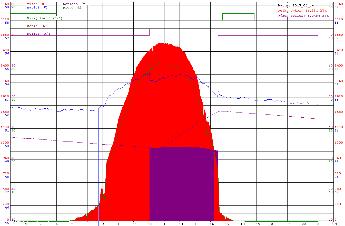

Ohřev DC přímo z baterek používám několik let. Neřídím to podle SOC, ale jednoduše podle napětí baterek spínám při cca 54,5V a rozpínám při 53,0V s omezením v čase 10:30 - 18:00 aby se mi nespustilo nahřívání při nočním dobíjení baterek v zimě. Tohle řízení se mi osvědčilo na léto některé hodnoty posouvám aby mi zbylo cca 10kWh na běžnou spotřebu elektřiny. Spirálu mi vyrobili na míru v EltopPraha (v Miřeticích) a mám ji na 1,2kW. Kabel mám klasicky 6mm2 asi 3metry na 20A to bohatě stačí. Spínání přes SSR s tím, že počítám s možností proražení SSR a mám to pojištěno buď vyrážecí cívkou na DC jističi spirály nebo i odpojením baterie (jakýsi Central stop). Bojler měřím ještě jedním nezávislým systémem s PLC a tam ještě musím dodělat komunikaci, aby byla jistota když selže první měření. V bojleru mám ještě AC spirálu na 2kW. Tam je jednak termostat, který má vyhodit stykač a pro jistotu i vyrážecí cívku na jističi řízenou PLC. Možná by se tam mohlo ještě udělat provázání s prvním způsobem měření.Nicholas píše:Pro lithiové baterky: MPPT přizpůsobený ohřev DC spirálou 2,4 kW 60 V (vnitřní odpor 1,5 ohm) s SSR relé spínaným při SOC >= 96% a rozepnutým při SOC < 95%. Tak to budu řešit na doporučení já. Po dlouhém pátrání nejjednodušší volba, když nechci AC ohřev přes měnič.
Přidávám graf za dnešek. Fialová je energie do bojleru.

Můj systém taky z baterky nebere skoro nic (v grafu červená=panely je větší než fialová= spotřeba v boileru), jen v závěru si trošku vezme, kdy se snižuje napětí na baterce. Dá se to ovlivnit nastavením napětí vypnutí.mobilik píše:Najjednosuhsie riesenie je kybosov vytazovac a ssr rele, z baterky sa nevezme nic a panely su vyuzite na 100% Jednoducha schemicka.
