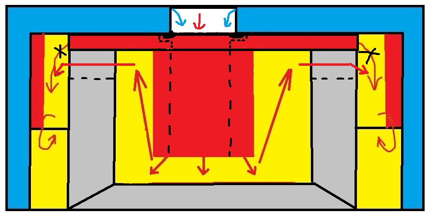

>gupa: na záklop je místo 20mm a je tam ke všemu svar okolo průchodu trysky.Pokud bych uplatnil Tvou myšlenu,znamenalo by to ořezat a snížit původní boční tvarovky(kolik nechat prostor 20mm?),ale následně by se právě kolem trysky a většího otvoru o 30mm jak navrhuješ vracely plyny(350-600°C) přesně tam co nechci a vyžhavovaly by svar a dno vodní přepážky.Proto jsem tu dal tu ocelovou trysku v cadu ,která sekundárním vzduchem ono místo chrání a posune žár na dno,od kterého se to vychlazenější vrací k zadní vrchní hraně.
Pokud ale uskutečním záklop,pak by to bylo jako na obrázku,ale jak zamezit průhybu onoho záklopu? A jak vyřešit visící navazující trysku tak ,ať nebrání výběru popele?Vyůstění by bylo vyřezáno do komory zase vzadu v rozích o záklop níže a za to doložení šamotu,jelikoš tam pude oněch 350-500°C.Ten záklop je cca.350x380mm do šesti hodin provozu se prohne a praskne.Jako celek s tryskou to nemůže být, díky svaru by to nešlo nasunout.
Ta komínovka je jen pokus co se bude dít,kam půjdou až plameny,kolik stoupne teplota,jaké bude zanášení cest popílkem.

Záklop bych položil na další šamotové cihly na výšku nebo širší desky v úrovni těch vodorovných červených šipek, meziprostor bych dal do 34mm a naně hřebenově upravené v 45°plechy směrující proud nadno. Hřeben cca 40-60mm cikcak, otvor vyjde určitě dohranata. Tryska hranará, dotvořena nad deskou do válce, pod třebas hranatá. Pro záklop použít šest 20mm kusů, čtyři dostran, dva menší na doložení nerovnosti pro vložení turbulátoru.
Edit: náčrt trysky

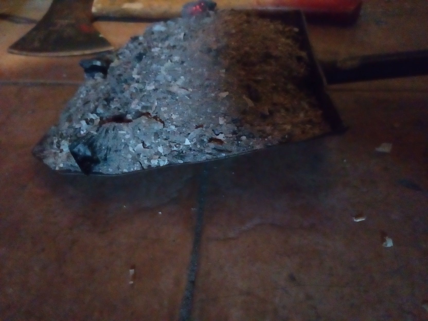

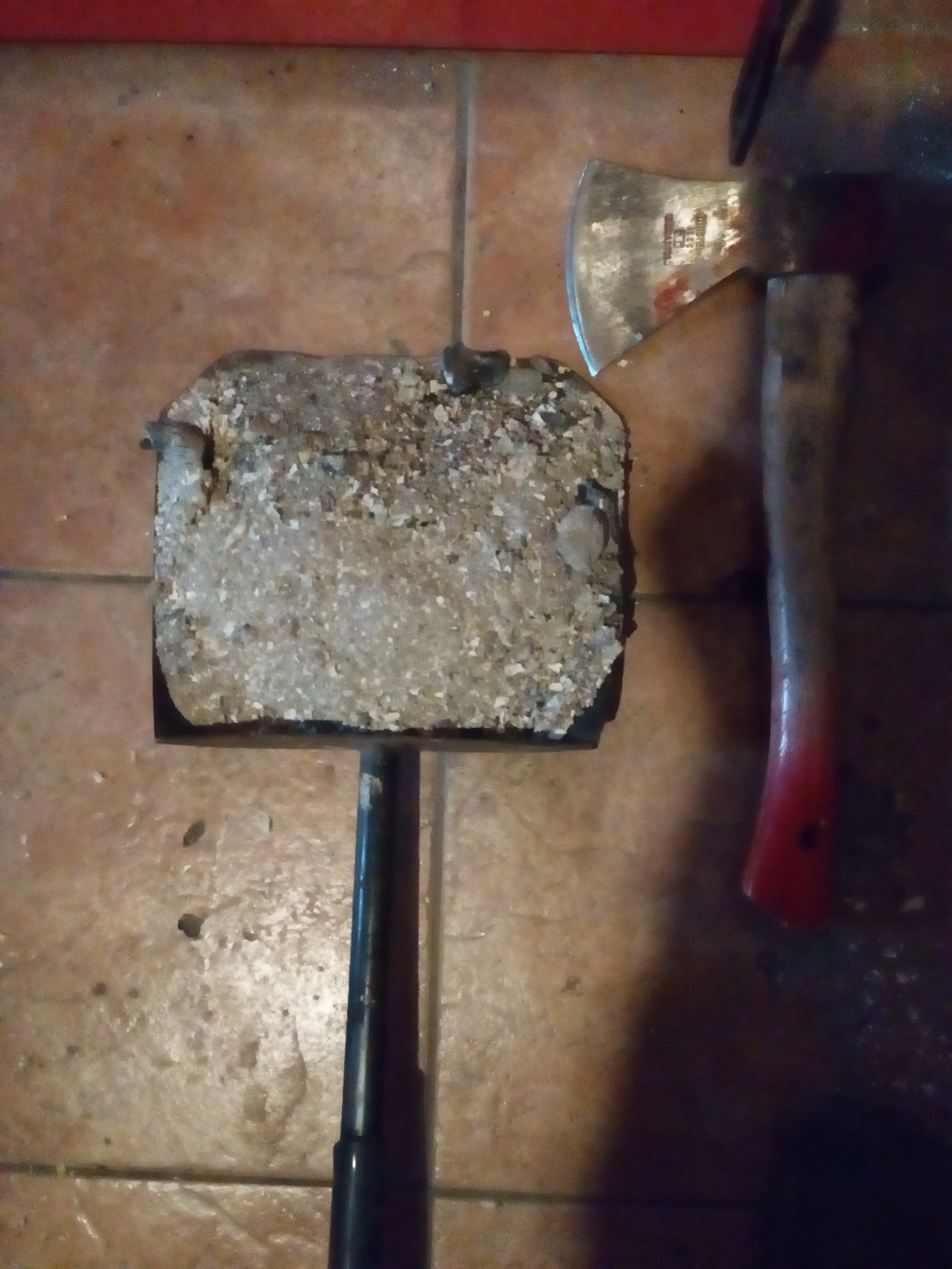

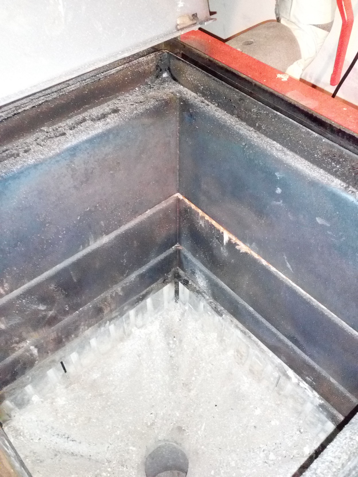

Tak výsledky s provizorním prodloužením trysky z komínového dílu:
1.Plamen od hrany sekundárního vzduchu do něj se prodloužil ze 100mm(bez dílu) na 300mm plný výkon ventilátoru.
2.Cesty jsou více s bílým popílkem,než byly do černa na teplosměnných stěnách.
3.Stoupla teplota plynů v kotli, spalinové čidlo s řídící jednotkou nyní provozuje ventilátor v nižších otáčkách,než bez dílu.
3.Popele je méně za 24hod,asi o čtvrtinu a je více jemného popílku. Bohužel se nezměnil popel z ženských časopisů,stále je "listový" a velký.
4.Zateplení vrchní přikládací komory od vodního pláště za ní, komplet vyčistilo usazeniny ze srážení dehtů.
Ten díl samozřejmě zavazí a popel se usazuje za ním,na lopatce jsou vidět zbytky po ženských přiblblých časopisech(cca.50ks),jinak po 24hod.Komu z Vás z nich stará něco uvařila,co
