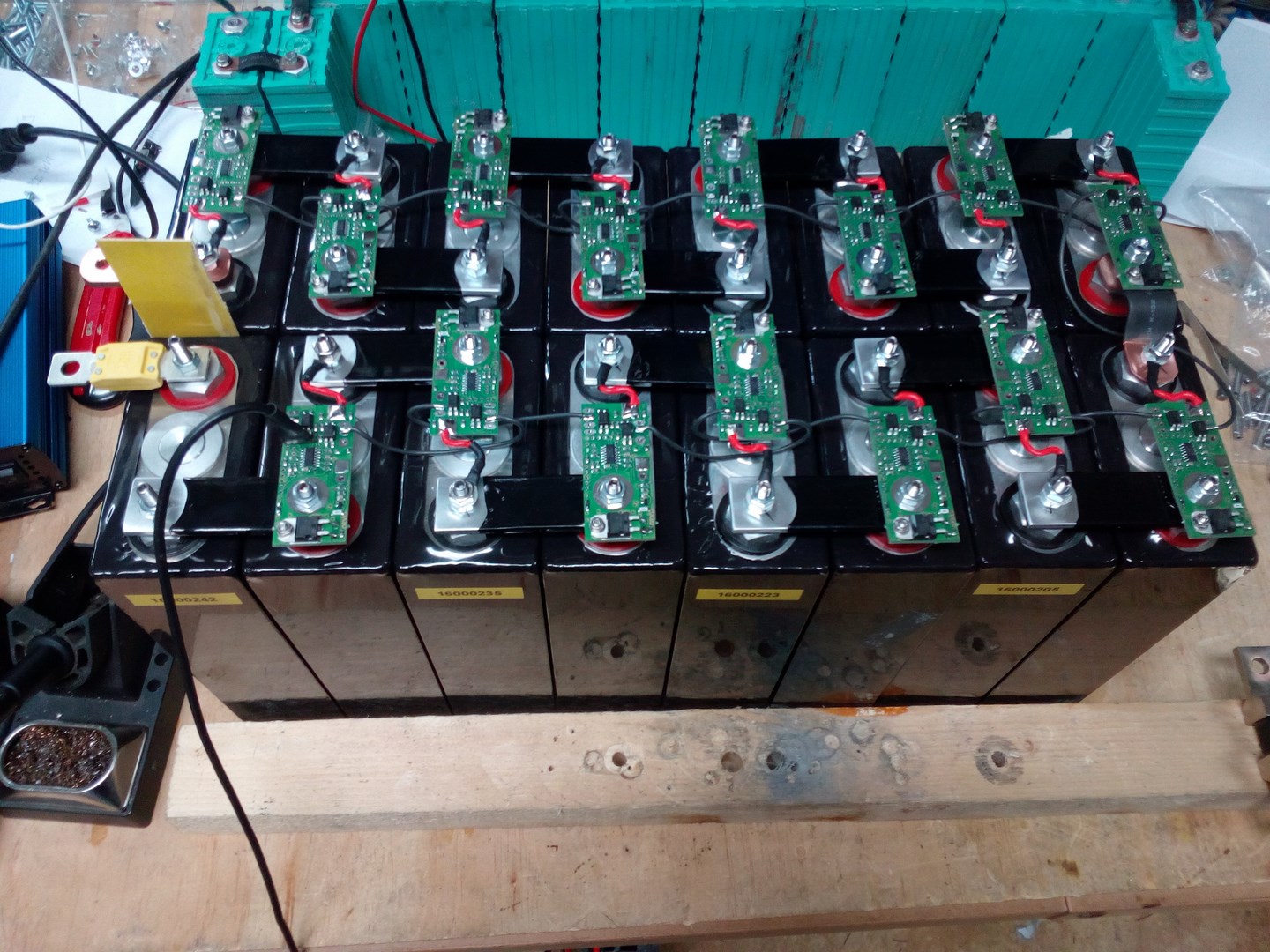

No ty CALBy (zmíněné v začátku vlákna) u mě už přez 2 roky spokojeně "brumlaj" v provedení 400Ah x 4 v 12V systému. Za něma je 5Kw PJ a jsem stále spokojený;) Ale můj "fundamentalistický" názor že do jistého výkonu a stylu použití ostrovu není třeba jít do vyšších napětí. Obzvláště pokud s nima člověk na přímo svítí v celým baráku, není obecně rozšířený;)
Stylem použití se myslí především rezerva pro případ výpadku sítě. V takovém případě jede měnič dle možností baterek a pohání ponorné čerpadlo, indukci atp. Obvykle do 12V, zatím jsem jich nedosáhl...
V normálním fungování se přebytky ukládají do baterií, později do natápění podlahy, vaření a pohon dalších spotřebičů v domácnosti. Baterky si brumlají ideálně kolem 13,0-4V.
V zimním období hlavně svícení LEDkama a dostatečná záloha pro případ výpadku.

Zatím jsem na nic podobného nenarazil, podle mě to bude všechno velice podobné a částečně o štěstí na jaké narazíš články. Pokud si je nepoděláš nekorektním balancováním, nebo něčím podobným, mělo by to být v pohodě... Předchozí olovo co mělo mít životnost 10let bylo po 3 letech velice "měkké". Tady zatím po dvou letech žádný problém nepozoruju. Jen pořeším aktivní balancovací moduly a snad bude pěkných pár let klid...

No nevím, mě tedy příjdou velmi tvrdé a jeden článek co uletěl napěťově díky blbnoucímu balanceru dolů, se vzpamatoval bez problémů a ztráty kapacity... Za mě beru.

JJ, tohle vím a provozuji články v mezích 3,1V min a 3,6V max obyčejně 3,45;) Doufám, že mi baterky vydrží víc než 2000cyklů;)
