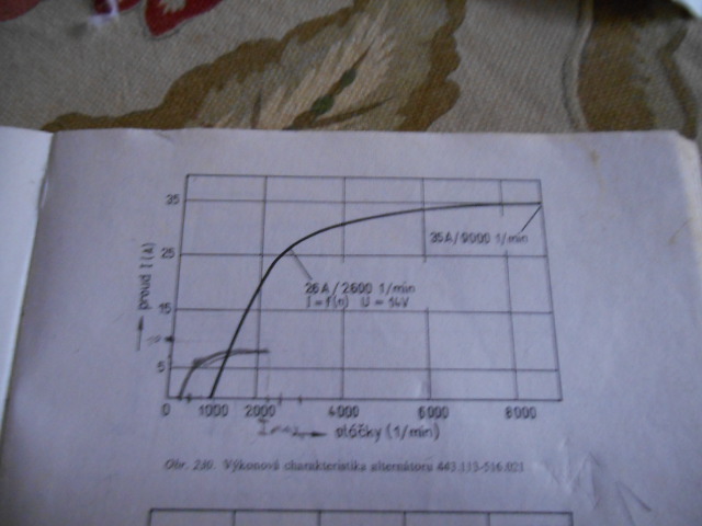

A teď to nejdůležitejší: jak probíhala výroba statoru
Statorové vinutí je složeno ze tří jednotlivých serií cívek,které spolu po obvodu statoru tvoří tři samostatná 3f.vinutí (ty jsou pak zapojena do trojůheníku pro vyšší výkon).
Jednotlivá série cívek (obr.dscn0311) jedné fáze je složena z 12 navzájem spojených cívek po 20 a 24 závitech (hodnota se nastřídačku mění 20-24-20-24...)!Cívky s 20 závity jsou vždy vinuty opačným směrem než ty s 24z ! (z důvodu scítání vzájemého napětí jednotlivých cívek. (Sever,Jih,Sever,Jih...)Jednotlivé cívky jsou uloženy do statoru mezi jednotlivé pólové nástavce (po obvodu je jich rozmístěno snad asi 36). Cívky jsem si navíjel mimo stator podle předem připraveného vzoru a po navinutí jedné fáze usadil a zafixoval kusem umělé hmoty a kartonu. Až byla všechna vinutí na místě, přelil jsem opatrně všechny cívky bezbarvým lakem pro zvýšení pevnosti.
Abych se v tom nezamotal, tak jsem si jednotlivé pólové nástavce (to jsou ty výčnělky ve statoru) označil lihovkou čísly 1-36. A jednotlivá cívka je pak vložena do mezery mezi jednotlivými nástavci např začíná u čísla 1 (v mezeře mezi 1 a 2) pak následuje nezaplněná mezera 2-3, pólový nástavec č.3,další nezaplněná mezera3-4,pólový nástavec č4 a další mezera 4-5 do které již vložím druhou část cívky (takže jedna cívka s 20závity pro fázi L1 začína v mezeře mezi 1-2, následují dvě nezaplněné mezery a volný pólový nastavec a ta samá cívka končí umezi pólovými nást. č.4-5) V této mezeře je pak vložen začátek cívky s 24z fáze L1 a zase to samé ob jeden pólový nástavec furt dokola až se postupně dostanete zase na začátek k mezeře 1-2
Do zbylých dvou, teď ještě nezaplněných, mezer postuně stejným stylem naskládáme i vinutí pro fázi L2 a L3 (Začátek L2 bude začínat v mezeře 2-3 mezi druhým a třetím pólovým nástavcem a začátek L3 začíná v mezeře 3-4 mezi třetím a čtvrtým),jednotlivá vinutí L1/L2/L3 jsou mezi sebou vlastně po celém obvodu posunuta vždy o jeden nástavec-proto takové divné počty. Zdá se to sice složité na pochopení,ale vidět to v reálu tak to pochopíte.
A proč zrovna počet 20-24 závitů (4x krát víc než původní), odpověď je jednoduchá a snad jsem ji s moji chabou matematikou odvodil správně. Zvolili jsem si 1/2 tlouštky původního vinutí (namísto průřezu původního 1mm, jsem dal 0,5mm),jelikož dle vzorce pro obah kruhu je plocha pro 1mm (3,14mm2), a obsah plochy s 0,5mm je jen(0,78mm2) musíte celkem logicky pro vyplnění stejné plochy použít asi 4x více drátu. Celková teoretická charakteristika se pak pohybuje oproti původním 14v na teor. 56v,ale naopak výkon (proud) při 14v je teoret. jen 1/4 původní hodnoty.
Celéje to naplánováno zapojit dle původního schématu pro alt. Š105,jen místo spínací skřínky chci dát spínací relé ovládané el. obvodem s OZ. od pomocného indukčního snímače např z ABS
Oba alternátory se navzájem liší způsobem uložení, modrý je určen pro radiální a červený pro axiaální orentaci (janá ložiska)
PS:původní 2W kontrolka buzení je nahrazena 5W pro zvýšení budícího proudu při rozebíháni z klidu

Teoretický výkon
Teoretický výkon
