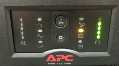

nemáte někdo schema na tuto ups ? je to rack verze ještě bez LCD

Co s ni potrebujes delat? mam jich tu nekolik v XL verzipacka píše:Ahoj

chtěl bych vyřadit obvod dobíjení a snažit se maximálně snížit klidový odběr když jede ze sítě . další věc je že ji budu nahazovat z baterek až když bude detekován odběr tak ji opatřim modulem který zajistí start .

Tak se omlouvam. Myslel jsem ze to je dle fotky taky 1500 ale mam tu 4x 1400XL rackmount. Ovladaci panel vypada stejne.packa píše:Ahoj
ty se chceš nějaké zbavit ?
K tomu nabijeni. Odpojit by to asi i slo ale nejsem si uplne jistej tim zda by pri odpojeni nespadla do chyboveho stavu a tim padem se nevypla. Vim ze do nich doplnovaly FETy kvuli zvyseni vykonu a pak se poupravil sw. Zda tam byla i moznost sw upravy na vypnuti nabijeni ze site nevim. Skus pohledat. Bylo to na youtube a k tomu clanek.
Pokud mas o nejakou zajem, napis mi do PM nejakou predstavu.
