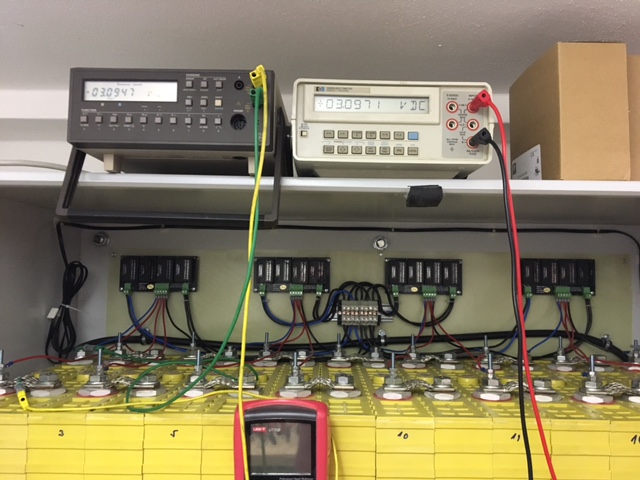

provedl jsem přepojení, zatím to nechodí korektně a to je spojeno 4mm2marko250 píše:>mopadzi
No a teď sis sám odpověděl: "v rámci modulu ty 4 články celkem srovná"! Spoj na modulech všechny A / B na první vstupní pozici a pak všechny A / B na výstupní pozici.
články pripojeny 2,5mm2
zítra změním délku připojení krajních modulů, dám moduly na sebe
krajní články vypadají takto : prostřední bloky takto:
kdo si hraje nezlobí

Re: Aktivní BMS/"přelévací pumpy"
mám je na 32 článcích 400Ah.solárník píše:Zatím žádné zkušenosti z praxe?
po počátečních rozporuplných pocitech se zdá, že to funguje. Články jsou srovnané na cca 30mV
Dodržet velké průřezy vodičů, je to hodně citlivé na úbytky napětí

- max pumpovacího proudu balanceru
- nabíjecího proudu (velký proud to nedokáže vykrýt)
- rozbalancovanosti článků
- popřípadě to bude ovlivňovat i případná nestejná kapacita článků
Tedy to je tolik proměnných, že teoreticky to jde dost špatně popsat, chce to zkušenosti z praxe.
Pokud by to bylo slabé, musel bych ještě přidat paralelní balancery.
