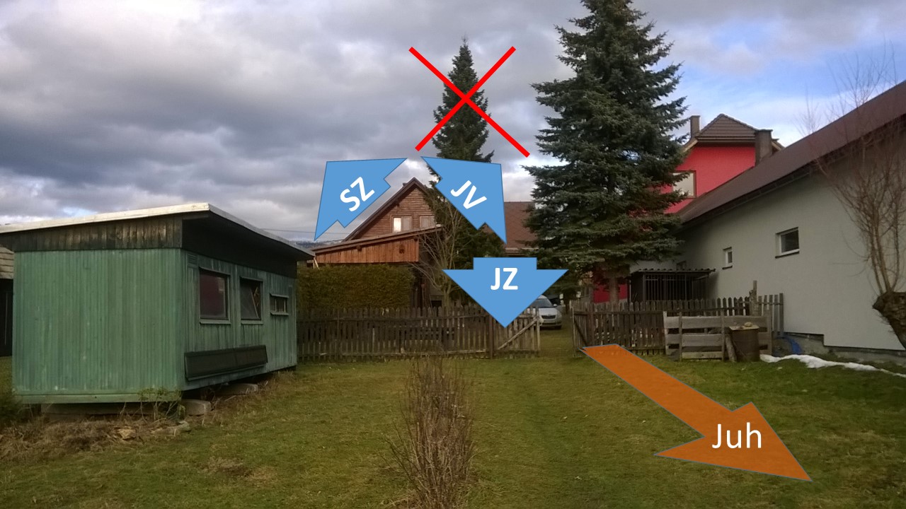

Zdravím, áno je pravda čo hovorí "vlkazajac", že som tu prišiel neskoro a už mám všetko vybraté, ale ako som písal, nevyberal som to ja, takže ďakujem za všetky Vaše príspevky, pretože ma dostávajú na pevnú zem, ktorá sa mi až tak nepáči, ale to dnes už tak býva.
Môj reálny rozpočet na elektráreň je 1500€ (+ dotácia), ktoré som mohol do nej vložiť a do ktorej sa musel môj kamarát zmestiť. Píšem to tu aby som ukončil nejaké zbytočné debaty o tom ako som to preplatil a čo som si za to mohol kúpiť. Hovoríme teda o 5050€. Samozrejme sa za to dalo kúpiť niečo iné, ja sa však do tejto doby veci nerozumiem natoľko aby som človeku (kamarátovi), ktorý sa tomu nejaké tie roky venuje radil ako to má robiť z rozumami ktoré si prečítam na fóre. Mám na neho (vďaka vám) však už logickejšie otázky oproti tým, čo som mu dával pred mesiacom a ja už aspoň viem (tuším) čo v dome budem mať.
marko250 - ďakujem za rozumné návrhy. Áno ten smrek na ľavo budem musieť odstrániť, ten na pravo dúfam nie, to zhodnotím už pri spustenej elektrárni. Panely by mali ísť na ležato, nie stojato. Dôvod je ušetriť za hliník v konštrukcii a v poslednej dobe silných búrok sa dosť bojím aj silného nárazového vetra z Juhu, preto si myslím, že na ležato to bude lepšie. Tá pultová strecha zadných stavov (alebo prístavby ako ste ich označili) má slušnú rozlohu a neviem či to tam dať teda na uhlopriečku alebo zarovno z okrajom. Susedov - ružový dom je dosť vysoký, ale už okolo 10:00 (teraz v zime) na tú pultovú strechu svieti slnko.
Ďakujem za všetky príspevky, naozaj si cením Vášho času strávenom na tomto vlákne.

Mohl byste zvážit otočení sklonu té pultové střechy na přístavku ze SZ na JZ, tedy pokud je to možné. Pokud né hned, tak třeba časem.

Tak velmi pekná poloha JV/JZ na střeše domu,jen pořešit to stínění.Nekoukej na stínění teĎ ,ale před měsícem kdy bylo nejníž slunce.Dále zvaž délky kabeláží,které budeš muset tahat a dostatečně dimenzovat jak ze střechy toho přístřešku ,anebo rodinného domu.Servisně se lépe chodí k panelům na ten přístřešek(sníh,kontrola,čištění).A určitě nezůstaneš jen u současné konfigurace,ale budeš rozšiřovat.

Pre Marka: No tak v to dúfam, práve pre jednoduchý servis sme sa rozhodli pre plochú strechu. Kabeláž by vyšla asi na rovnako.
pre SJM: A strecha na "přístavku" ma naozaj mrzí, bola to valbová strecha (SZ-JV), ale svokor ju stihol znížiť na túto pultovú, čo mi nevyhovuje aj z dôvodu, že teraz nemám kde uskladňovať seno pre statok. Takže je možné, že časom sa orientácia strechy zmení. Teraz je však ešte nová, takže tomu musím dať čas a improvizovať.

Zdravím, tak to nakoniec dopadlo presne tak ako ste viacerý písali. Panele sa museli dokúpiť aby sa dalo spustiť tých 10 museli sa dokúpiť ďalšie dva (4x3). Efekta je na reklamácii, v podstate sa ju ani nepodarilo spustiť. Vykazovala nejakú chybu. Sám tomu nerozumiem, ale pri spustení mi to odpálilo plošák na pračke. Rád by som Vám tu popísal niečo viac. Ale nevidím do toho. Ak budem mať niečo nové tak napíšem.
