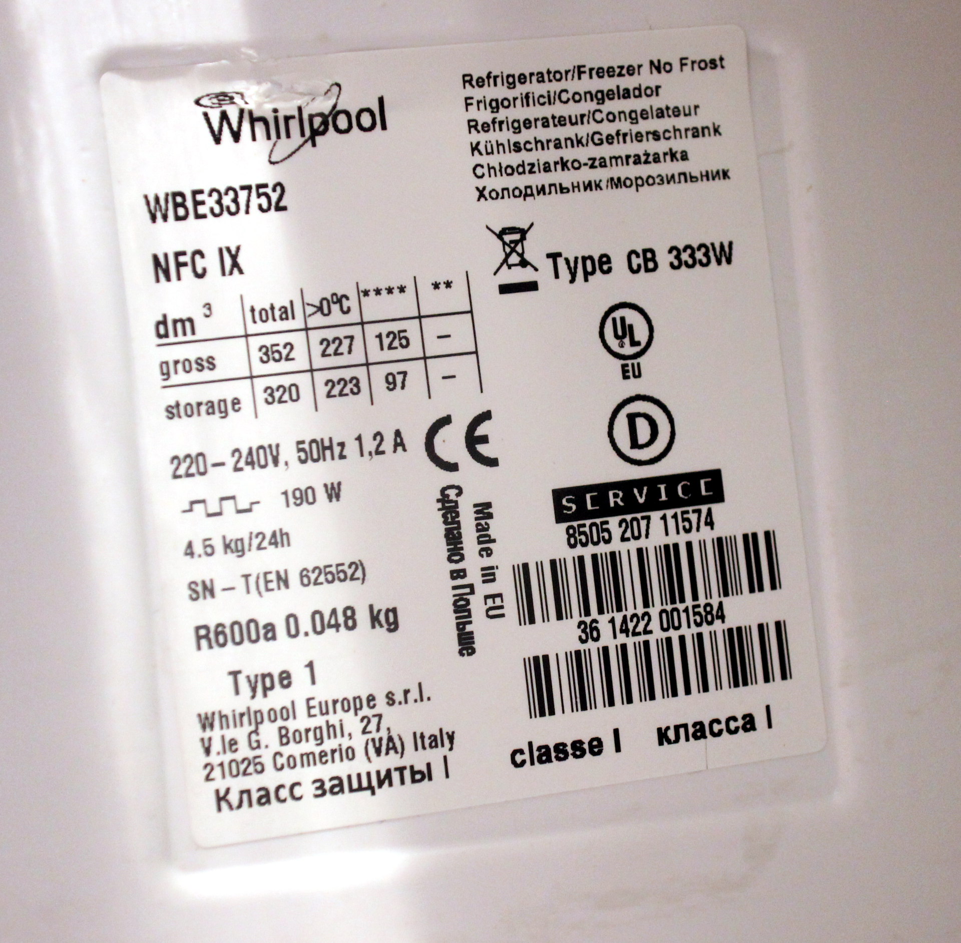

Viete mi niekto vysvetliť, koľko bude žrať chladnička príkonu a koľko bude potrebovať na rozbeh
z toho štítku ? Čo tam znamená tá trapézová krivka a pri nej 190 W ?

Ze štítku nevyčte rozběhový proud nikdo. A výrobce to neví. (Psal jsem na zákaznickou potvoru Whirpool, Gorenje a Samsung). V lepším případě se člověk dobádá toho, že "to prostě dá ráz" v horším , že přístroj je určen konstrukcí pro standardní síť a není zaručena funkčnost výrobku s dodavateli energií třetích stran. To, že si jeden může odstřelit měnič, je výrobci ledniček fuk. Jde o JEJICH, ne TVOJI škodu.... Zkušenost mám takovou. Docela malá KLASICKÁ Wirpůlka s termostatem shazovala měnič 1800Wattů sin na přetížení naprosto furt, při ne úplně nabitejch baterkách. Měnič 2000W trapéz odstřelila. A to i když je A++ . Jinak ten trapézovej průběh na štítku, bych osobně já považoval za chybu tisku. (Pracuju i jako kontrola grafiků a tak vím štítky kolegové mydlej)rottenkiwi píše:Viete mi niekto vysvetliť, koľko bude žrať chladnička príkonu a koľko bude potrebovať na rozbeh
Proto jsem bádal dlouho, předlouho a dospěl asi k definitivnímu řešení. Zkoušel jsem všemožný kondíky, surfoval po softstartech, schématech všeho možnýho a nakonec mi došlo, že jsem vlastně nevědomě vyzkoušel invertorovou lednici docela dlouhým provozem. (A to jsem ještě nevěděl, že i na trapéz). Čili rychle shrnu PRAKTICKÝ zkušenosti s provozem tří lednic jiných konstrukcí do závěru. Provoz testován na ostrovním systému...
1. Klasická lednice s termostatem - Shazuje měnič 1800W sinus. 2000W trapéz s horší ochranou zničen = NEVHODNÁ KONSTRUKCE PRO OSTROVNÍ SYSTÉM !!!!
2. Invertorová lednice s rotačním kompresorem (10 let stará konstrukce) 500W měnič sinus mizerné kvality provoz bez problémů cca rok (měnič odešel za bouřky). 200W měnič trapéz. Fungovalo bez problémů (lednice pak odešla únikem chladiva)
3.Invertorová lednice s lineárním kompresorem. Vyzkoušena na měnič 200Watt trapéz - Funguje. Mám ovšem strach ji vzhledem k výše popsanému na něm nechat. Na sinus jede bez problémů a neshodila měnič přes noc. Další zkušenosti "za chvíli". V provozu je pár hodin. Dá se ovšem už teď napsat. OSTROV = INVERTOROVÁ LEDNICE
