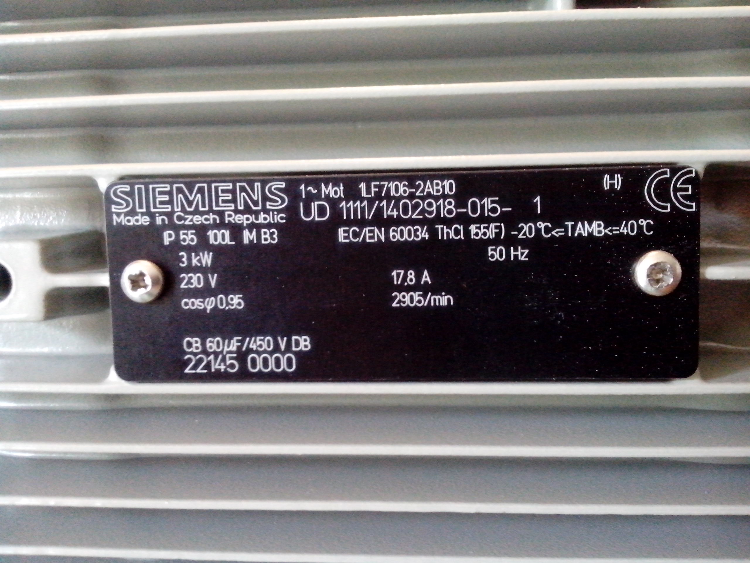

Chlapi raději se zeptám,jak zapojit na 230VAC svorkovnici tohohle jednofázového motoru s pomocným vinutím a jedním kondem.Má být pravotočivý tak jsem spojil plechy Z1>U1 , CA>Z2 , CA>U2 na U1 jsem přived fázi a na U2 nulák,zemění na kostru těla. Výsledek ale byly vyražené pojistky,tak jsem dál nepokračoval a ptám se jestli je v zapojení vše v pořádku?Je proud na štítku rozběhový,odpovídá tedy 4094W(17.8A) a mám jít po pojistkách?

Re: Vodič, motor, Vaše rada.
Ten proud bude maximální pracovní, rozběh ještě víc. Zapojení podle všeho OK. Bude to chtít "šnekovky"
3kW v jedné fázi je docela dost. Psal to tuším xxtt, ty motory opravdu nemají bůhvíjaký krouťák. Ve srovnání s 3f je to jako benzín a diesel
Snad to bude stačit

Kolik ampér a jakou charakteristiku má ta pojistka, co jí to vyrazilo?
Mě v hodně podobný konfiguraci občas vyletí i 20A rychlý jistič.

Ten proud na štítku je nominální.
To znamená, že pri rozbehu klidne chvilku i pres 100A.
Jít na 1 fázi s tímhle typem motoru je opravdu vražda lokální elektrické síte. Se divím, že nekdo takový motor dneska na neco používá.

...marko250 píše:Je proud na štítku rozběhový,odpovídá tedy 4094W(17.8A) a mám jít po pojistkách?
Výkon na štítku podobných motoru je brán jako mechanický, takže nejde o elektrický príkon. Ten je jak píšete asi 4kW. Pokud motor už beží, pri rozbehu ješte dostikrát vyšší.
Já mel na cirkuláre stejný motor nižší typové rady 1.1kW, dlouho jsem otálel s jeho výmenou, a když jsem se nakonec odhodlal, tak jsem se pak divil, že jsem tak neudelal drív, bez ohledu na cenu. Také jsem jej koupil nový za "značné" peníze. Ten motor je tak možná dobrý na vetší dmychadla, ventilátory ale ne na trakci, a promenné zatežování, tam má špatné vlastnosti.
Na 1 fázi je vhodný jen DC nebo univerzál (motory s uhlíkama), nebo 3F s frekvenčním meničem.
Pokud to opravdu chcete takhle, doporučuju rozbehové autotrafo (i jakékoliv trafo 230/24 až 48V, kde sekundár na proud kolem 20A je treba zapojit do serie se sítí tak, aby se to sekundární napetí od síte odpočítalo, jinak prohodit jedno z vinutí).

Asi to bude ten jistič zásuvkového okruhu , tuším že tam mám jen 16A B,jen sem si chtěl být jist s tím zapojením, než to zapnu někde tvrději
.A jsem tedy zvědav co na to řekne Power Jack
Jinak tento motor na tom s účinností není zase tak špatně dle tabulky(77%) a krouťák má taky,není to klasický 3-f zapojený na 230VAC.Uvidím co z toho vyleze.
jmenovitý výkon -3,0kW/osová výška -100mm/typ- 1LF7 106-2AB../otáčky -2905 min-1/účinnost -77%/účiník -0,95/ jmenovitý proud při 230V -17,8A/záběrný moment- 4,05Nm/poměrný záběrný moment Mz/Mn -0,41/poměrný záběrný proud Ik/In -6,2/poměrný moment zvratu Mmax/Mn- 2,5/Cb- 60μF/moment setrvačnosti kg/m2-0,0051/hmotnost- 23,10kg
Má ale dost špatný prubeh krouťáku s otáčkama, špatná trakce vuči 3F s meničem, nebo DC, a špatnou pretížitelnost. Ta účinnost je možná taková v 1 bode a za dobrého počasí, a když je motor ješte studený.marko250 píše:Asi to bude ten jistič zásuvkového okruhu , tuším že tam mám jen 16A B,jen sem si chtěl být jist s tím zapojením, než to zapnu někde tvrději.A jsem tedy zvědav co na to řekne Power Jack
Opravdu znám tento typ jako své boty, hodne let v provozu.
3F zapojený na 220 zvládá jaksepatrí málokdo. To není jen o schéme a velikosti kapacity, takový motor musí být vinutý na nominální výkon do Y.
Navíc tam není vinutí o 90, ale o 120 elektrických stupňu, takže nelze dobre srovnávat. Obecne je ale 3F motor s kondem vždy horší rešení, než 2 vinutí posunuté o 90.
Pokud je rozbeh lehký, tak to možná menič dá, jinak se na tom posere. Tvrdší test na menič si neumím predstavit.
