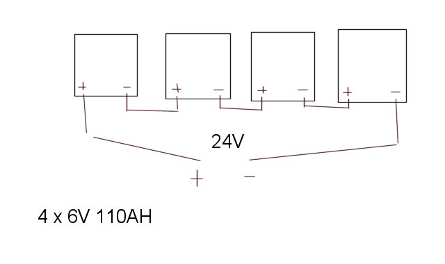

Dobrý den,
mám prosbu.Měl jsem zapojeno 8ks trakčních baterií Hoppecke 6V 110AH dle obrázku .Takto jsem měl propojeno 2x 4ks na 24V ale vlivem asi sulface 2ks 6v baterií oděšli a začli vybíjet celý systém.2 baterie vadné jsem tedy vyndal a nechal zapojeny pouze 4ks dle obrázku.Tudíž mám ještě 2 baterie které jsou v pořádku navíc.Dají se ještě nějak do systému přidat na zvášení kapacity?Aby bylo 6x 6V nějak propojeno na 24V? Nejspíš je to asi blbost ale raději se zeptám
Moc děkuji a omlouvám se za asi zbytečnou otázku

odpověď je nasnadě - momentálně nepoužité baterie použít až některá z používaných pojde . Byla-li příčinou chcípnutí oněch zmíněných dvou sulfatace , pak na tom ostatní budou obdobně . Doporučuji nemeškat a neprodleně nasadit do akce pořádný desulfátor
. Dle zkušeností zdejších uživatelů volova zpomaluje umírání a dokonce dokáže "uzdravovat" .

Nedá
Máš tedy 3 sady po 12v a z toho uděláš 24v a zbytek buď jako rezerva nebo dokoupit chybějící aku aby se dalo dplnit do systému.
Nebo používat jako samostatnou 12v aku třeba na 12v dc zátěž a nabíjet sice méně efektivně třeba autonabíječkou co je k dispozici pokud nemá ještě člověk nainvestováno do dc dc měniče. Ale to je jen takové hraní

aktuálně má 6 kusů 6V aku
pro 24V jsou potřeba 4 kusy v sérii (4 x 6V = 24V)

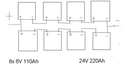

Mohu mít ještě poslední dotaz?Měl jsem původně správně zapojeno těch 8x6V 110Ah? Jestli jsem třeba něco nepodělal já.NA obrázku je jak jsem měl původně zapojeno 8 baterií.Nebo to jde zapojit i jinak?Nějak efektivněji?A jaký by měl být nastavený proud na tom MPPT kterým nabíjet?Moc děkuji.
- Reputace: 514
Re: Propojení 6V baterií?
Takto zapojené je to správně.
Mají-li baterie 220Ah, měl by být proud do 0,1C, tedy 22A.

A ještě efektivnější by bylo propojit i baterie uvnitř a poskládat články tak aby výsledná kapacita dvojic si byla co nejpodobnější.
FRSO
- Příspěvky: 2472
- Reputace: 163
zapojení něco jako toto paralelně-sériovodracekvo píše:A ještě efektivnější by bylo propojit i baterie uvnitř a poskládat články tak aby výsledná kapacita dvojic si byla co nejpodobnější.
Čo sa stane, keď pri takomto paralelne-sériovom zapojení nastane skrat jednej baterky ?
Ak nastane zima a človek chce používat len polovicu kapacity, ako to urobí pri takomto zapojení ?
Ak by mal 2 série, tak jednu nechá odpojenú/na floate/skladovacom napatí a druhú používa.

Ještě je potřeba při tom paralelním zapojení dát ke každé dvojici vhodnou pojistku kdyby u jedné z nich došlo ke zkratu, to jsem do schématu ani nekreslil, to je samozřejmost dělat.Fockewulf píše:Moc děkuji tento způsob zapojení jsem ani neznal.PAk to tedy zkusím.
Rozmýšľam o tých poistkách. Máš na mysli umiestniť ich na červeno označené + vodiče? Alebo na čierne sériové prepoje?
FRSO
- Příspěvky: 2472
- Reputace: 163
jj, zapojit tu pojistku u každé té dvojice u jednoho + polu, jedno z které strany, proudovou hodnotu zvol dle proudu který budeš edebírat z akumulátoru, řádově cca 100A pojistku-ta se přepájí, pokud by se akumulátor sám zkratoval.ixo píše:Rozmýšľam o tých poistkách. Máš na mysli umiestniť ich na červeno označené + vodiče? Alebo na čierne sériové prepoje?

Mám vyhliadnuté tieto puzdra a poistky:
http://www.tme.eu/sk/Document/258321e10 ... 300360.pdf
http://www.tme.eu/sk/Document/c365e2134 ... AL-60A.pdf
Nemáš prípadne aj lepší tip?
FRSO
- Příspěvky: 2472
- Reputace: 163
Na jištění nepoužívám ty pouzdra-zbytečné drahé a je větší přechodový odpor pak, mezi oka pomocí šroubů M8 jen dám tu pojistku a přes to nějaký návlek gomové hadičky, atd., já používám třeba levnější pojistky pro panel, atd.-neudrží tolik kolik mají mít, a pak pro měniče a ostatní lepší pojistky podobné těm tvým a není problém, pro menší aplikace do 30A používám poudro a autopojistky ploché viz link:ixo píše:![]()
ty levné:
http://www.hadex.cz/k882-autopojistka-p ... ubky-100a/
kvalitnější pro měniče, atd.
http://eshop.neosolar.cz/pojistka-pro-f ... y-100a-32v
auto držák pro pojistku:
http://www.hadex.cz/k896-drzak-na-ploch ... i-fastony/
K 22.10.2025 16550kWh
