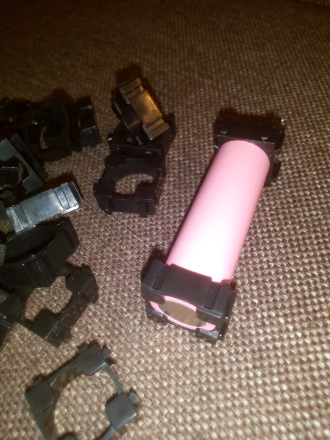

Každý balík je vďaka kurzu USD/EUR a výške odmeny v inej cene ..zatiaľ som objednal 24 ks (4-6ks) a konečná cena za kus bola v prvom balíku 3,17eura v druhom 3,06eura a v tretom 3,09. Batérie sa budú skladať do takých modulárnych držiakov a potom pájkovať, alebo poznám jedného človeka čo má spot welder (bodovačku na batérie) a ak nebude drahý dám mu to zbodovať.

Takto sa to skladá.
Takto sa to skladá.
18650 v držiaku.
18650 v držiaku.
Držiak bateriek.
Držiak bateriek.
Prvá dodávka bateriek .
